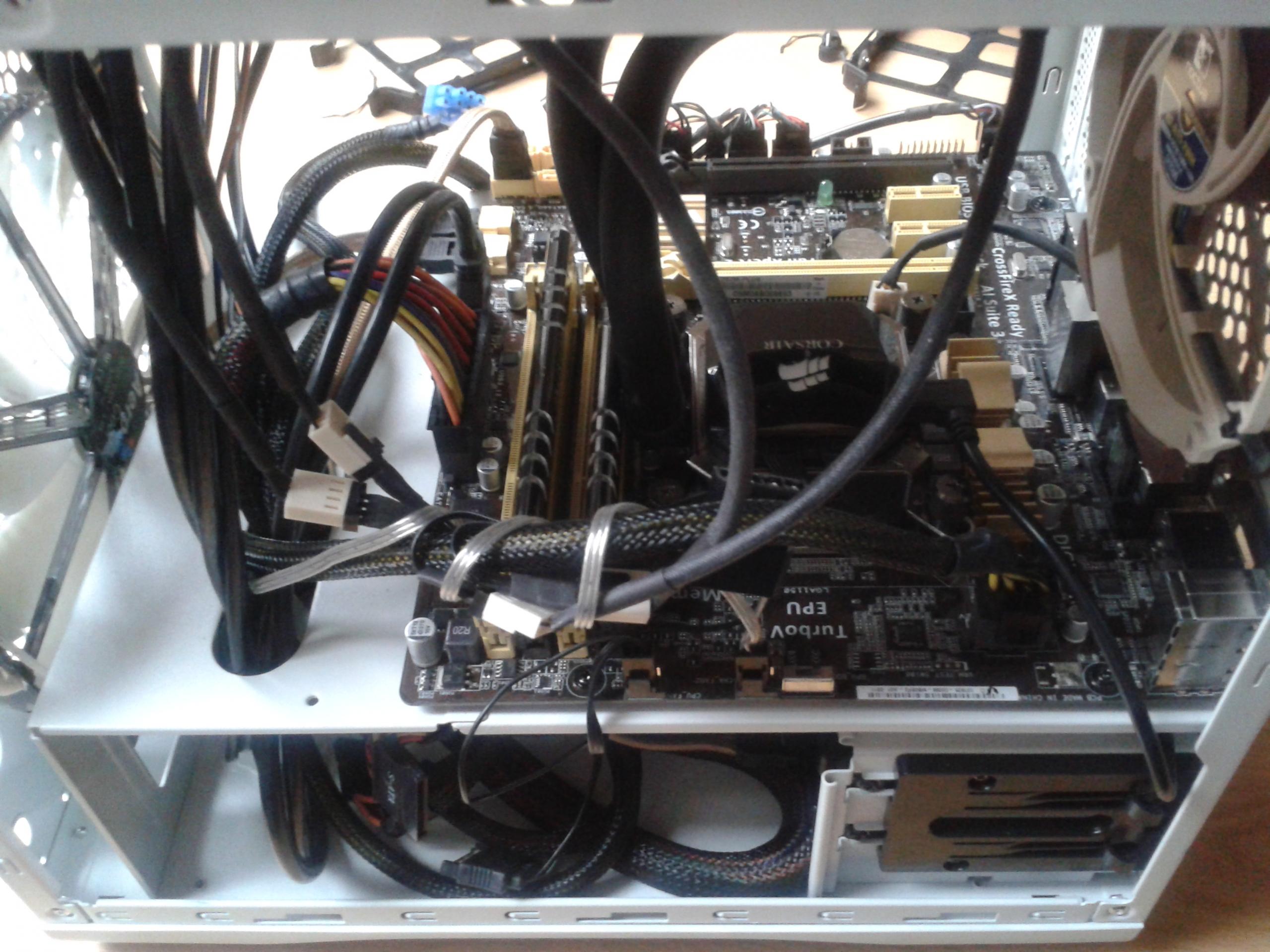

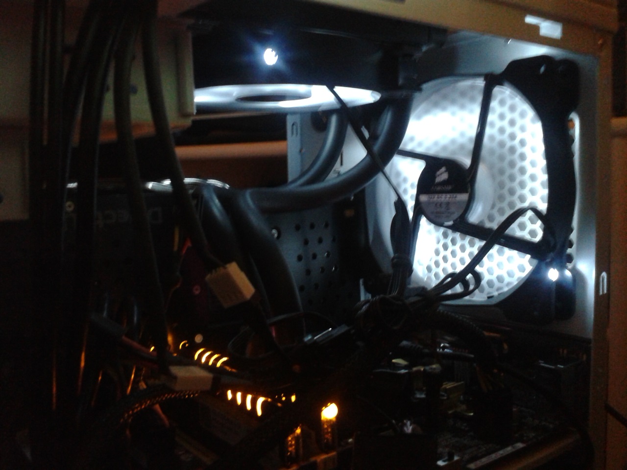

Uhh nette Liste:

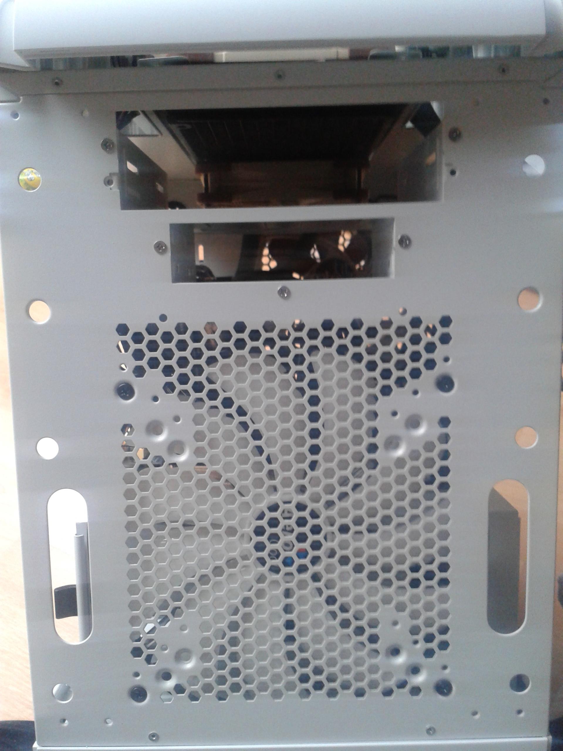

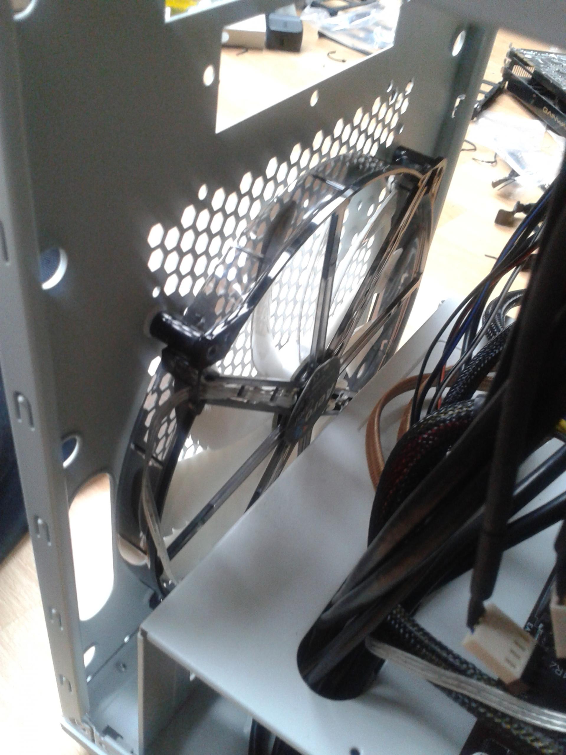

System ASUS z87m-plus, i5-4670k, 16gb 1600er , ASUS GTX770 DCII/OC, BQ straight power E9 580w. ,
Kühlung: Corsair H100i oben montiert!
LüfterSetup: OnTop 2x 120er Noctua NF-F12 Pull unterm Radiator 1x Corsair AF120, Hinten 1x Corsair AF140, vorne 1x Bitfenix Spectre Pro 200 (ich warte noch auf mein 200er AeroCool Lüfter :/ ).
Ich benutze das MeshGitter oben, natürlich .. alles andere wäre Sinnfrei.
Die Frage nach dem 3 cm. dicken Lüfter vorne, ja geht. Der Bitfenix Spectre Pro ist ja auch so fett .. man muss nur beim montieren etwas "drücken".
bevor jemand fragt warum ich unten am Radiator nur einen Lüfter zum Push angebaut habe, somit verliere ich nicht den DvD Laufwerksplatz und kann noch geschmeidig ein BlueRay Laufwerk einbauen, mit dem verbauten h100i.

Yo, da haste aber auch eine komplett andere Kühllösung am Start, die man mit der im Test nicht mehr vergleichen kann. Es zeigt zumindest, dass das Gehäuse natürlich andere Möglichkeiten bietet.
Ein 3cm Lüfter wäre dann also sogar eingeklemmt und somit das Gegenteil von entkoppelt. Das wäre für ein möglichst leises System kontraproduktiv. Danke für die Info.

Ach und gerade gesehen. Deine Spectre Pro 200mm haben eine Höhe von 25mm, nicht 30mm! Wenn diese schon klemmen passen also 30mm doch nicht. ;)

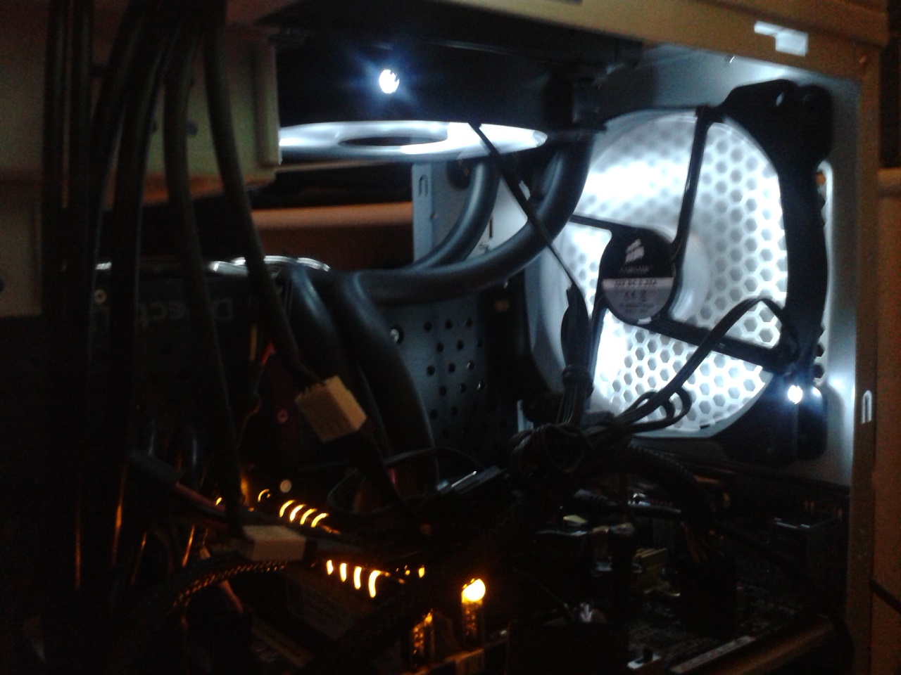

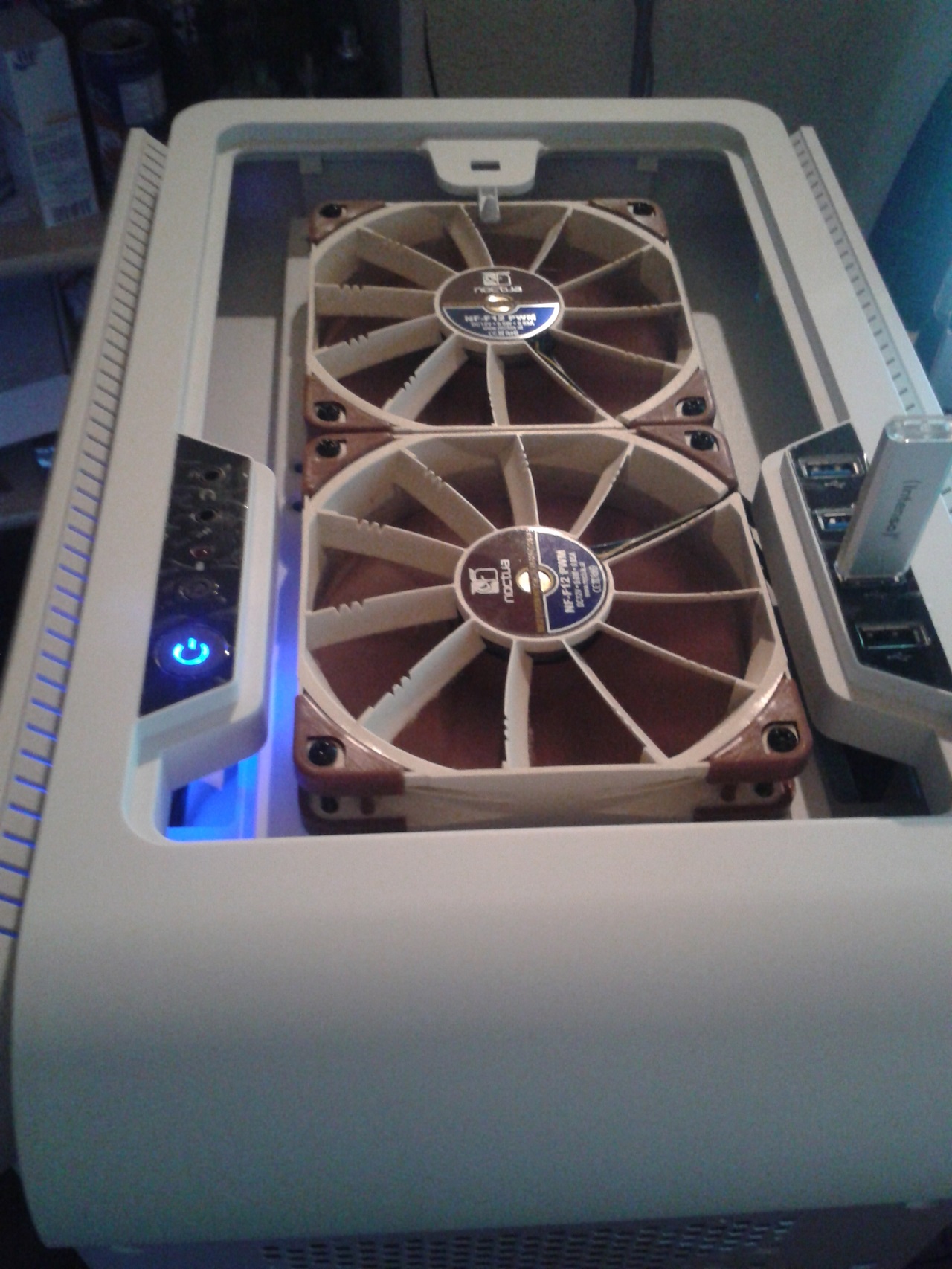

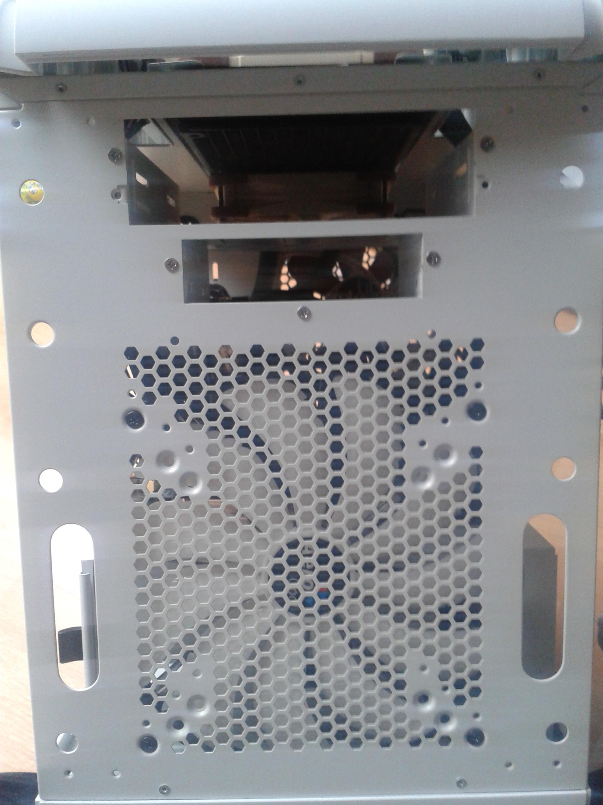

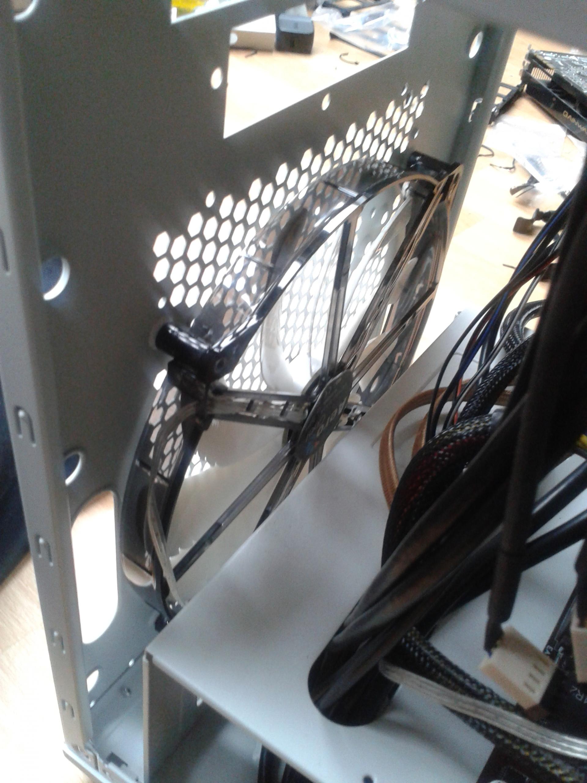

10 Jahre später, das hat so ewig gedauert bis dieser Lüfter lieferbar war. -.- Zwischenzeitlich hatte ich mir ein CM Megaflow bestellt, aber um den in der Front einzubauen, muss man das halbe Gehäuse abschrauben.
Der AeroCool 200er lässt sich sauber und einfach montieren (man sollte aber schon etwas Kraft aufwenden um die Schrauben festdrehen zu können, sind wohl etwas größer als die Montierungeingänge am Lüfter). Er ist leise, auch noch bei 600 rpm, und bringt schon etwas Luft mit sich.
btw. was das Kabelmanagement angeht, mal ernsthaft wer da was anständiges hinbekommt, der möge mir doch bitte nen Tipp geben oO

Ach herrje... Sieht wirklich ein wenig wüst aus :D
Evtl. kürzere Kabel nutzen? Auf jeden Fall muss man anscheinend mit ner Menge Kabelbinder arbeiten...

Ja, mit den Kabeln soll beim DS etwas unsauberer sein. Also die Lüfterkabel auf Bild 2 müsste man doch sicher auch oben herum verlegen können, oder!? Wäre aber auch hauptsächlich eine kosmetische Optimierung, die man im geschlossenen Zustand gar nicht sieht. Event. brauchst du da aber noch Verlängerungen. Das 8Pin Kabel könnte event. auch von unten kommend gerade noch passen, also da wo der Corsair Anschluss verläuft. Wenn es geht, würde zumindest der Bereich vor den Rams kabelfrei und du könntest besser dran. Notwendig wäre das aber in Bezug auf Airflow nicht.
Allgemein wären beim DS die schmaleren flachband Stromkabel, die einige NTs mitlerweile haben, etwas von Vorteil.
Ich bin mir auch nicht sicher, aber ich glaube ich hätte, wenn möglich, die Schläuche 90° nach hinten oder vorne gedreht verbaut (vermutlich letzteres, Bild 2). Dann wären die auch vom Ram weg und würde meines erachtens weniger stören. Aber keine Ahnung ob das andere Probleme mit dem Schlauch (Anschlüsse am Radi, Länge) gebracht hätte, hast dir ja sicher selber Gedanken dazu gemacht. ;)

Ich hab ein ähnliches Kabelgewirr. Ein Vorschlag kann ich dir machen, führe die Festplattenkabel an der Platte entlang. Ja der Einbau ist dann durchaus etwas komplizierter.
