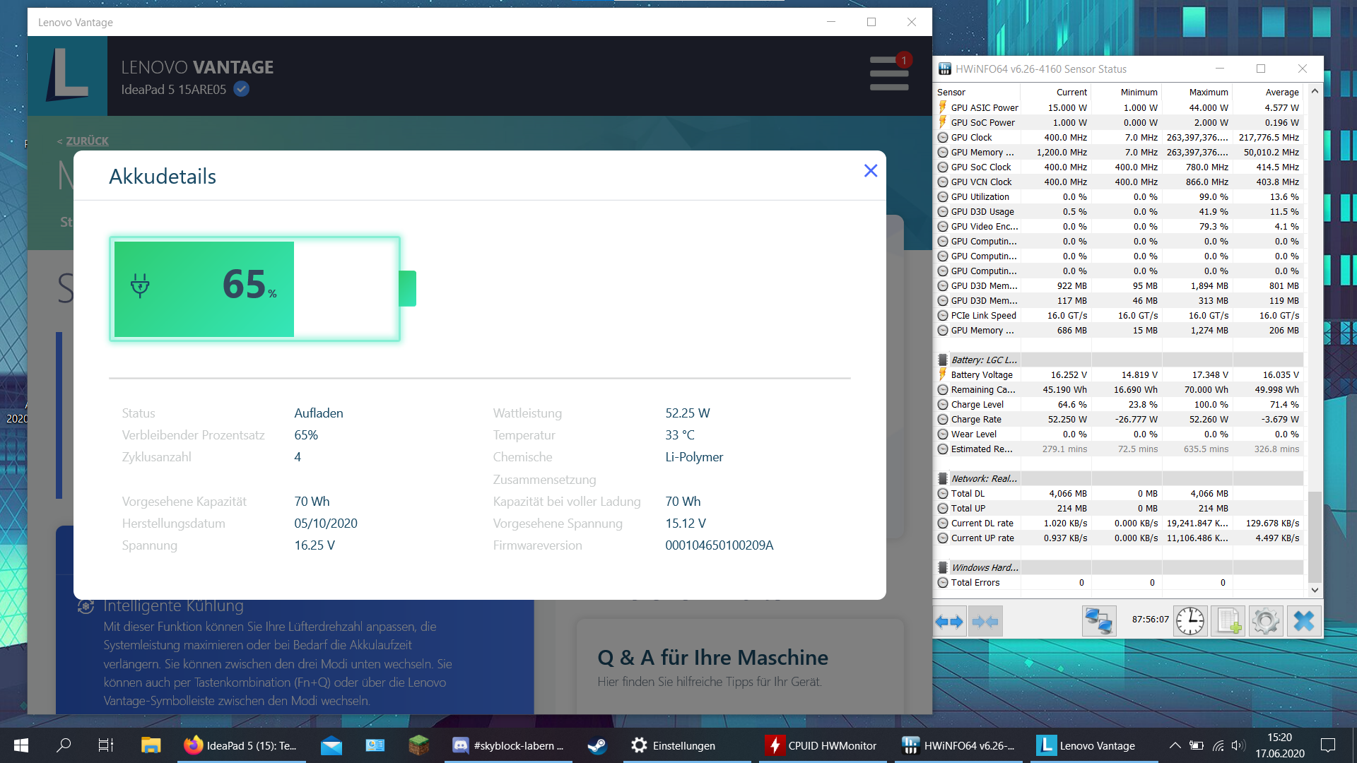

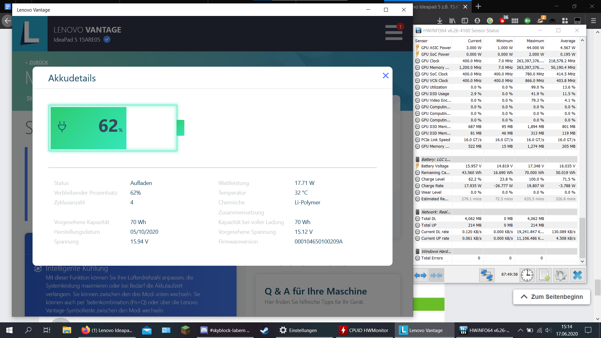

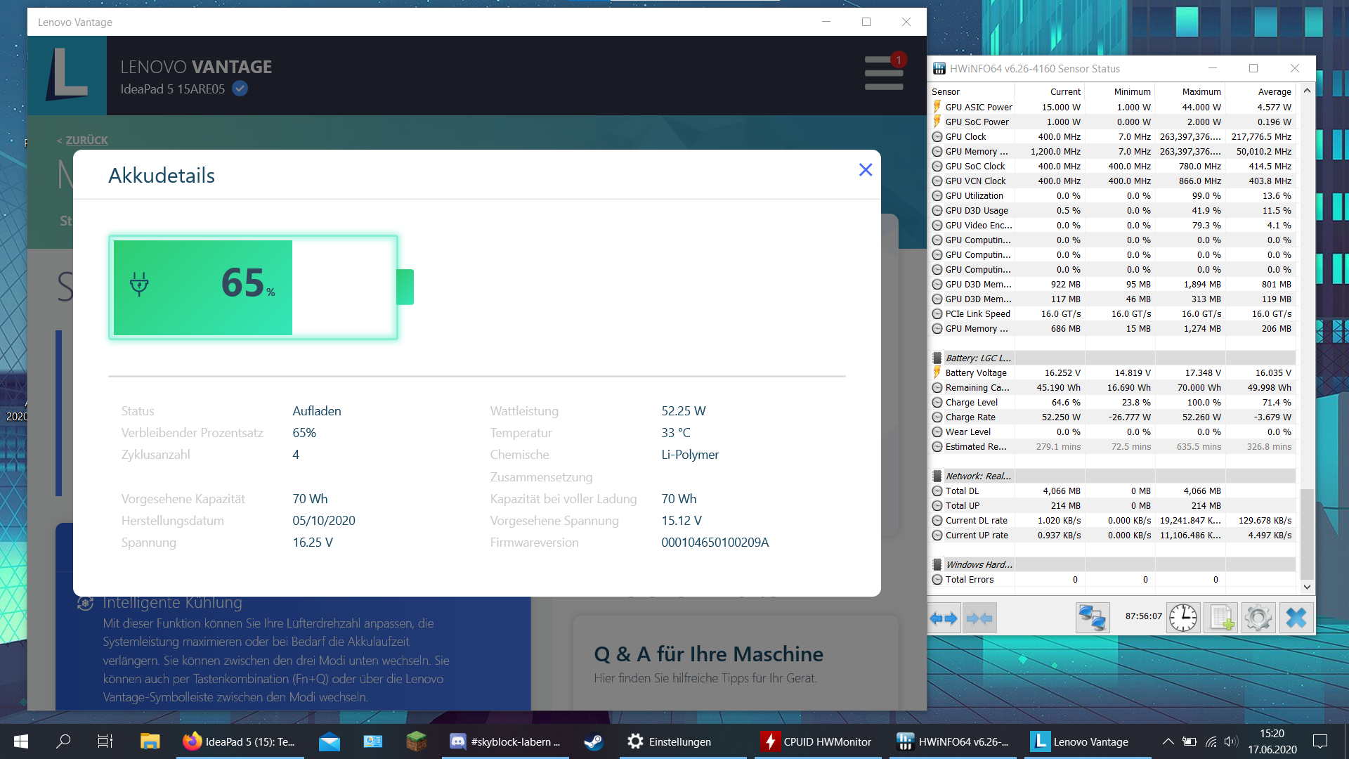

Hi, ich hoffe meine Frage ist hier angebracht.

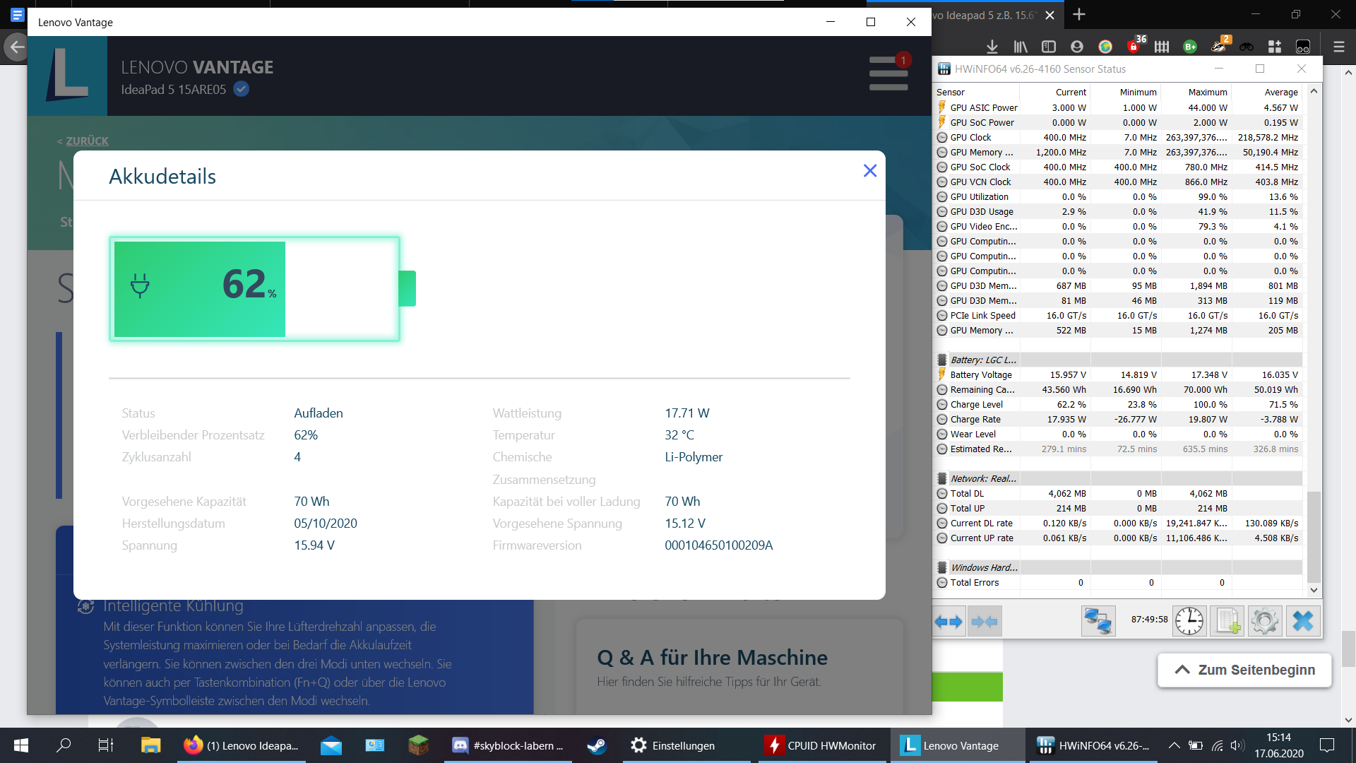

Ich teste gerade das Ladeverhalten vom Laptop und dabei ist mir aufgefallen, dass die Angaben in HWInfo und Lenovo Vantage überhaupt nicht mit der Wattleistung des Netzteils übereinstimmen. Ich habe hier zwei Netzteile, das 95W USB-C von Lenovo, und ein 65W Baseus USB-C Netzteil.
Beim Aufladen werden mir für das 95W Lenovo Netzteil etwa 50W Ladeleistung angegeben, und für das 65W Baseus etwa 15-20W. Das kommt alles nicht so wirklich hin, sind die Zahlen in HWInfo überhaupt brauchbar/verlässlich? Oder liegt das Problem evtl. woanders?
In Vantage ist der Expressladen Modus aktiviert.
Baseus 65W:
Lenovo 95W:
p4gefault schrieb:
Du machst gar nichts falsch, wenn du das originale Netzteil benutzt. Wie viel Leistung vom Netzteil angefordert wird, hängt von vielen Dingen ab. Zum Beispiel dem aktuellen Akkufüllstand (je voller, desto langsamer wird geladen), der aktuellen Akkutemperatur, dem Alter des Akkus und eben der Schnellladeanforderung. Aber es ist eben keine Druckbetankung...
Dass ein 15W Laptop ein 95W Netzteil ausreizt, war doch von Anfang an Wunschdenken, oder? Da würde der Akku vermutlich in die Erdumlaufbahn befördert. Niemals ist der dafür ausgelegt.
P.S.: so lange wir nicht wissen, ob ein Tool überhaupt mit diesem exotischen Lenovo EC Chip korrekt kommunizieren kann, würde ich den Batterieangaben in zB hwinfo auch nicht vertrauen. Lieber bei Vantage bleiben was solche exotischen Messdaten angeht.
Hab ein USB Messgerät welches bis 5A Messen kann. Real gemessen habe ich damit die 65W meines Chargers an meinem Dienstnotebook.
Das Ideapad zieht dauerhaft bei mir nur 30W (19,7V 1,52A)
Daher kommen die Angaben von HWInfo schon hin, 30W - Officebetrieb~7W = ~23W
Leider bekomme ich es unter keinen Umständen dazu mehr als 30W zu ziehen.
Zwischen 30-90% Schnellladen aktiviert, ausgeschaltet, eingeschaltet, Neustart... der Wert bleibt unverändert.
Edit: Mit dem 65W Lenovo Netzteil zeigt HWInfo ~37W an, Das würde heißen über die Ladebuchse zieht es ca. 45W
Ich hab mir extra das 90W Netzteil zu meinem 14" IdeaPad dazu bestellt weil ich es immer eilig habe und ein USB-C Dock täglich betreiben möchte

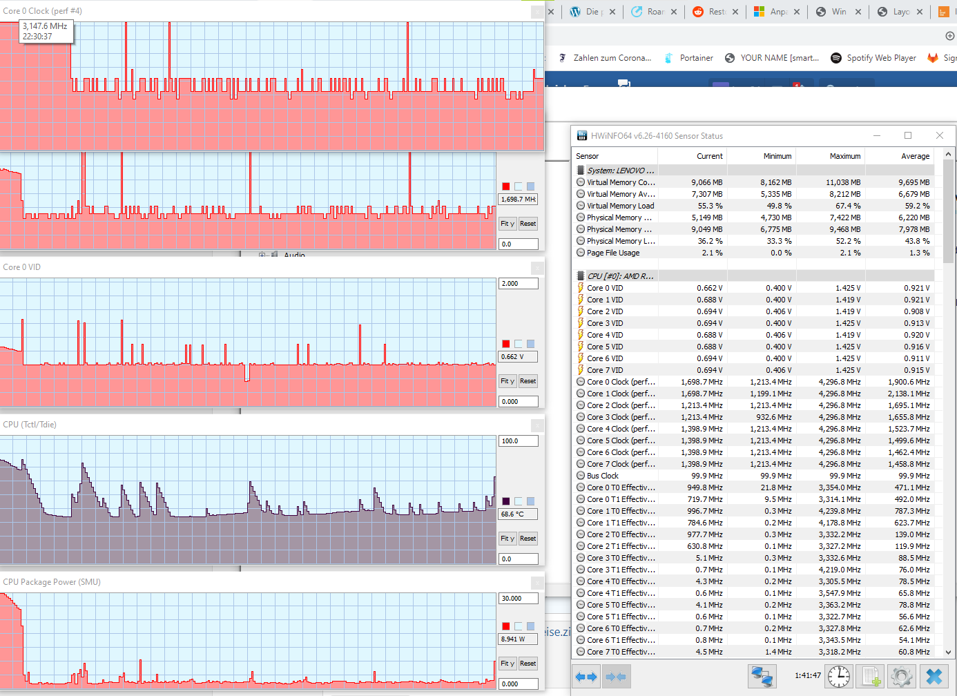

Nochmal für Alle, die am Strom hängen und den Lüfter erträglich bekommen wollen. Erstellt euch ein Energiesparprofil (Sytemsteuerung->System und Sicherheit-> Energieoptionen -> links am Rand auf Energiesparplan erstellen, Energiesparmodus auswählen und Weiter, Erstellen) und fertig. Mit diesem Profil verhält sich der Lüfter dann genau wie im Akkubetrieb! Er pendelt beim Officebetrieb zwischen 39 und 45 Grad, geht immer nur für paar Minuten mal sehr leise an und gut ist. Ergänzung: Vantage Intelligent Cooling aktivieren!
@metai und Ich haben ja viel geforscht hier und es ist einfach, ein Profil zu erreichen, welches leise ist.
Es ist aber schwer, eins zu erreichen, welches leise und im Single und Multicore Betrieb leise ist.
Hast du das auch getestet?
@All:
Das Beste Profil, welches wir bisher finden konnten ist meines Wissens das Anhängende. Damit bleibt mein Lüfter mit Netzteil und Browsen AUS.
Wenn er mal an geht, dann mit konstanter Drehzahl und nicht mit diesen hochfrequenten Schwankungen (rechts im Bild habe ich umgestellt)
Gerade diese schnellen Änderungen der Drehzahl empfindet man schnell als nervig.

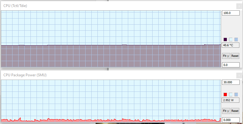

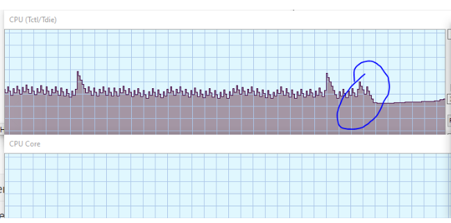

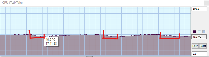

Bei mir hat der Austausch wenig gebracht. In Idle maximal 1.5°C.
Bei hoher Belastung geht die Temperatur bei diesem Gerät zunächst sehr hoch und pendelt sich dann auf ein konstantes Niveau ein.
Der Peak hat sich verändert: 94 -> 80
Das konstante niveau auch: 88 -> 81.
Da bringt es also viel.
Die 1.5°C im Idle können natürlich gerade so viel bringen, dass der Lüfter nie an geht.
Vor ein paar Tagen sah es hier noch so aus:
(rot ist die Phase in der der Lüfter läuft)
Jetzt so:
Wichtig ist, dass man bei solchen Vergleichen auch die CPU Package Power vergleicht. Die war hier die Meiste zeit unter 2W (1.7). Das ist natürlich sehr hilfreich, die Temperatur unter der Schwelle zu halten.

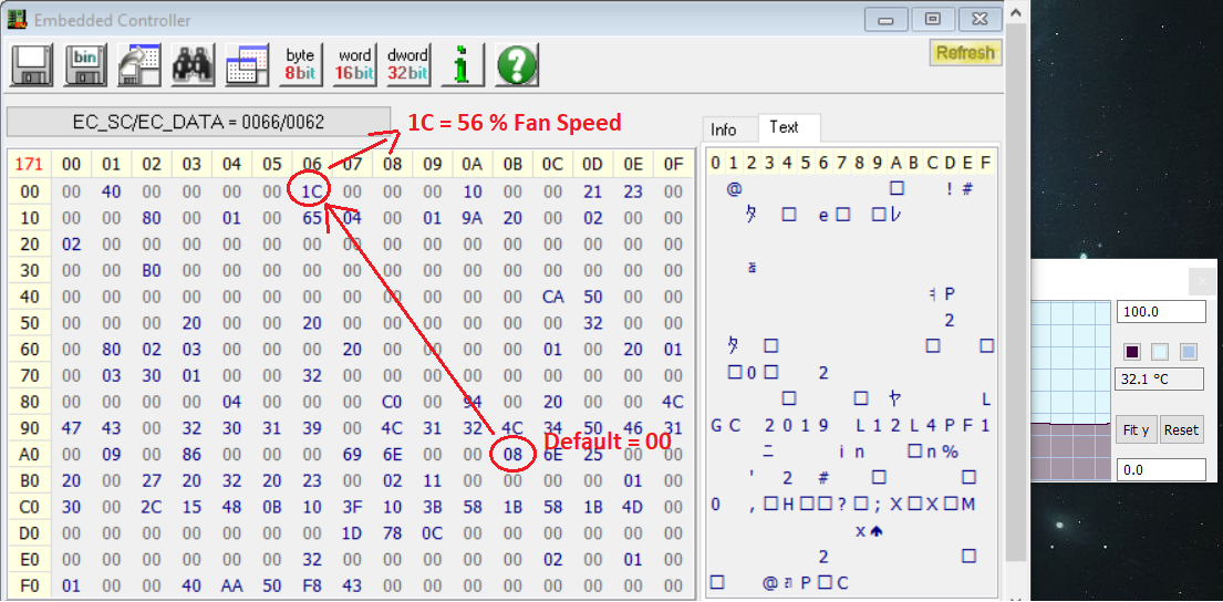

NguyenV3 schrieb:
Wenn ich den Wert im Register 6 (oben rot eingekreist "00") überschreibe z. B. mit "14" (niedrigste Stufe des Lüfters) wird der neue Wert direkt wieder überschrieben. In irgendeinem Register ist vermutlich die automatische Lüftersteuerung aktiviert. Wenn man den deaktivieren kann, sollte der o. a. Wert eigentlich nicht mehr überschrieben werden...

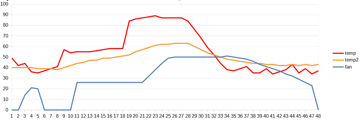

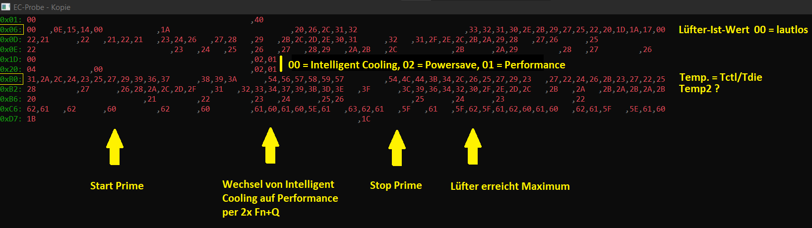

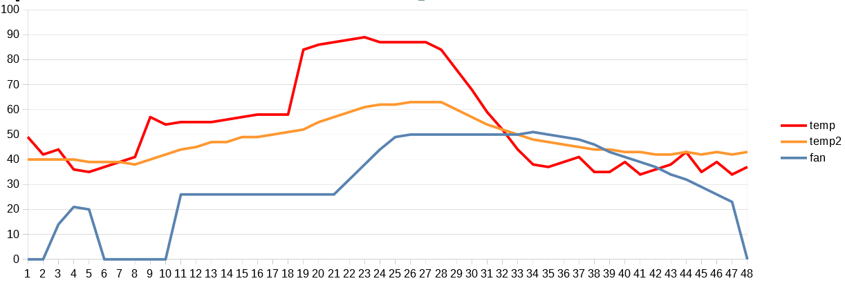

Ich möchte euch meine Beobachtung mit dem EC-Probe-Tool teilen, für den Fall, dass Lenovo nichts unternimmt. Anbei das Monitoring während Prime95 läuft. Register 6 (0x06) = Lüfter und 176 (0xB0) = Temperatur. Dies ist auch identisch zu den anderen Lenovo-Profilen vom Notebook Fan Control. Jedoch habe ich es nicht geschafft, die Werte zu überschreiben... vielleicht fällt irgendwem noch etwas auf.
Hinweis: Da wo keine Zahlen stehen, entspricht die leere Lücke dem vorherigen Wert.
Die Werte habe ich in Excel eingetragen, in Dezimalwerten umgewandelt und in ein Diagramm gepackt. Daraus ergibt sich die Lenovo-Lüfterkurve. Die Lüfterwerte müsste man grob mit 2 multiplizieren. 50 bzw. 51 entspricht 100 % Lüftergeschwindigkeit. Temp2 (0xB2) ist unbekannt, falls es überhaupt ein Temperaturwert ist. Er steigt zumindest mit zunehmender Last an.
Reaktionen: p4gefault, Weissnix, cbtaste420 und eine weitere Person
Interessant... wenn ich im Register 0xAB (171) den Wert 8 reinschreibe (Default = 0) bleibt der Lüfter in dem Zustand hängen, wo er in dem Moment ist. In dem Screenshot läuft der Lüfter auf ca. 56 % Speed, obwohl die Temperatur nur bei 32 Grad ist. Wenn ich den Wert auf 0 setze, dauert es ca. 2 Sekunden, bis er dann wie es auch sein soll auf lautlos umstellt.
Reaktionen: p4gefault und Weissnix
Klasse, das hatte ich auch vor. Woher weißt du, dass die orange Kurve eine Temperatur ist?
Hast du mal geguckt, ob die mit irgendwas aus HWInfo korelliert?
Wie bist du denn darauf gekommen??
Hast du mal in Vantage die Modi geändert und geguckt, was sich in EC Probe ändert?
Aber wenn #171 auf 8 ist, kannst du weiter nicht den Lüfter kommandieren?
