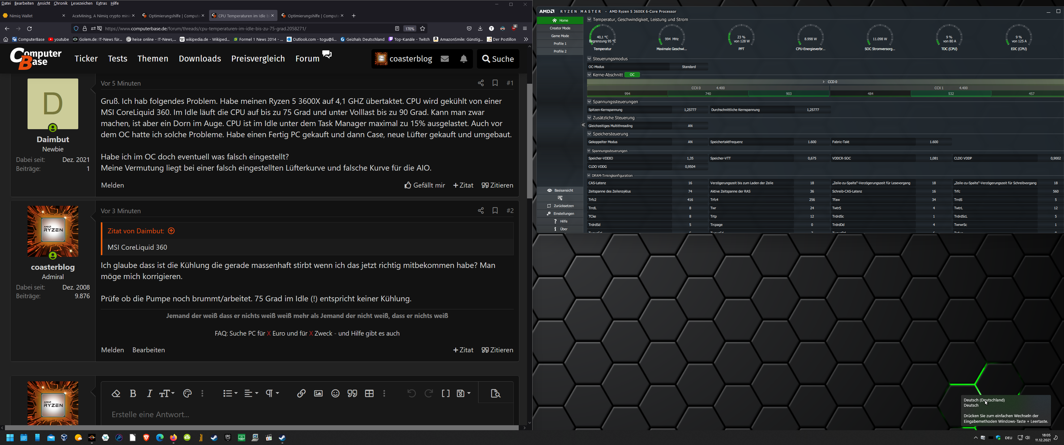

Gruß. Ich hab folgendes Problem. Habe meinen Ryzen 5 3600X auf 4,1 GHZ übertaktet. CPU wird gekühlt von einer MSI CoreLiquid 360. Im Idle läuft die CPU auf bis zu 75 Grad und unter Volllast bis zu 90 Grad. Kann man zwar machen, ist aber ein Dorn im Auge. CPU ist im Idle unter dem Task Manager maximal zu 15% ausgelastet. Auch vor dem OC hatte ich solche Probleme. Habe einen Fertig PC gekauft und dann Case, neue Lüfter gekauft und umgebaut.
Habe ich im OC doch eventuell was falsch eingestellt?
Meine Vermutung liegt bei einer falsch eingestellten Lüfterkurve und falsche Kurve für die AIO.

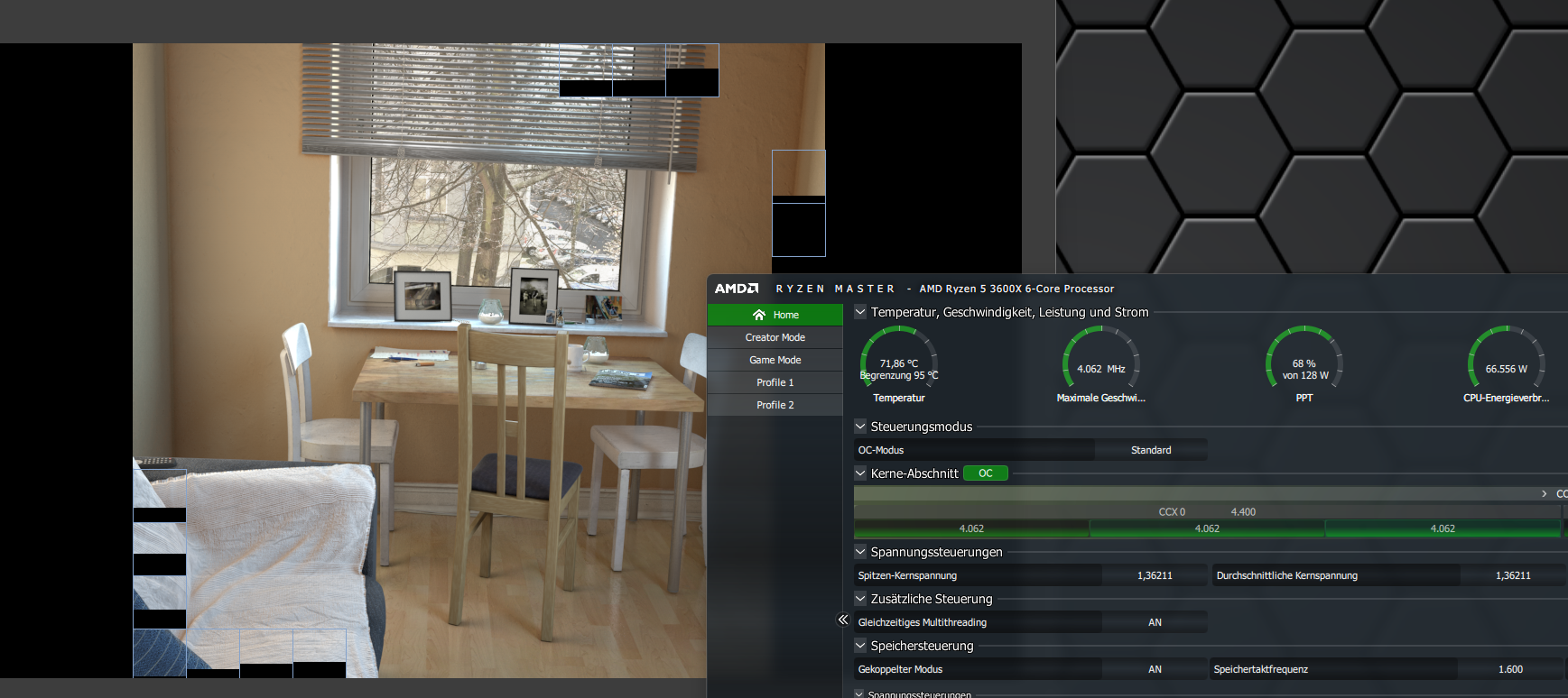

edit: mein (fast) Idle mit dem Fuma 2 Luftkühler, selber Prozessor
Reaktionen: Daimbut, madmax2010 und Hatsune_Miku

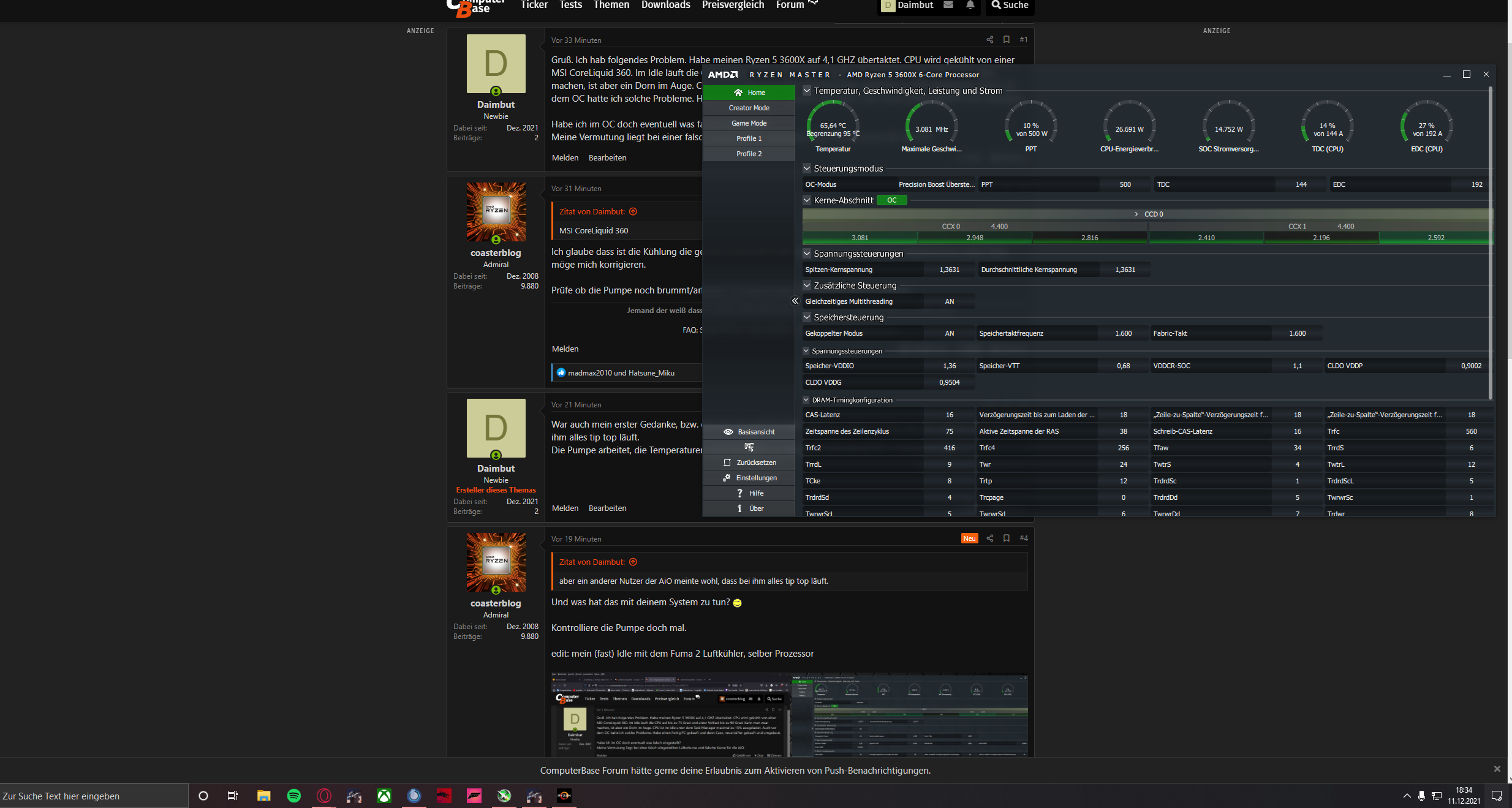

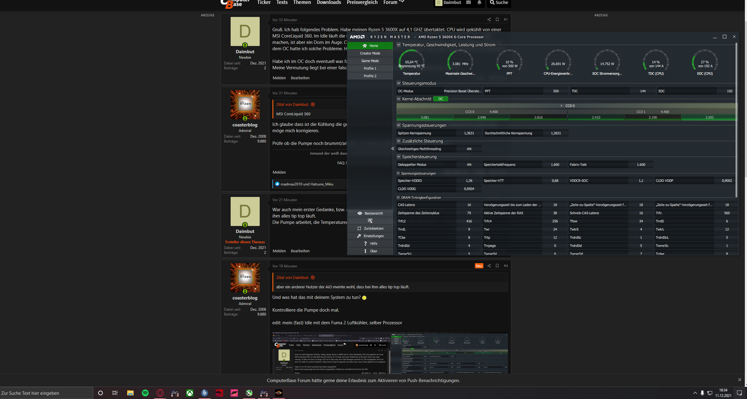

Pumpe arbeitet definitiv, wüsste auch nicht, dass ich die Kurve der Pumpe jemals angefasst habe. Der Fertig PC hatte insgesamt 4 Lüfter, 3 ziehen Luft rein und dahinter saß der Radiator und einer der die warme Luft raus gepustet hat. Jetzt habe ich 9 Lüfter, 3 rein, 6 raus.
Edit: Schande über mich, Spiel war nebenbei auf, ändert vom Prinzip nichts an den Temperaturen.
Dann nimm mal alle manuellen Einstellungen weg und schaue dir deine Temperaturen nochmal an. Unter Volllast knackt das System hier aus meinem Bild gerade so die 80 Grad Marke und das ist synthetische Last, kein Alltag.

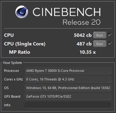

Hier ein Alltags-Test bei mir

Cinebench R23, kannst du ja auch mal laufen lassen. Multicore. Du solltest tiefer liegen* mit einer 360´er

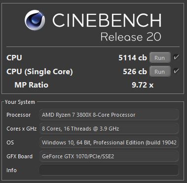

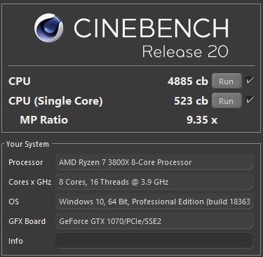

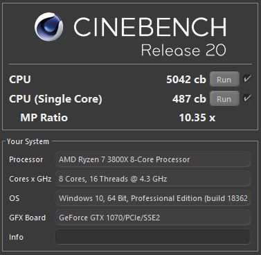

Habe letztens ausgemistet wodurch einiges weg ist, aber wie das ausgehen kann siehst du in den zwei alten Bildern - neuere sind schon alleine wegen anderem Bios nicht vergleichbar.
Mit etwas Anpassung wobei auch anderes Bios usw. daher nicht vergleichbar.
