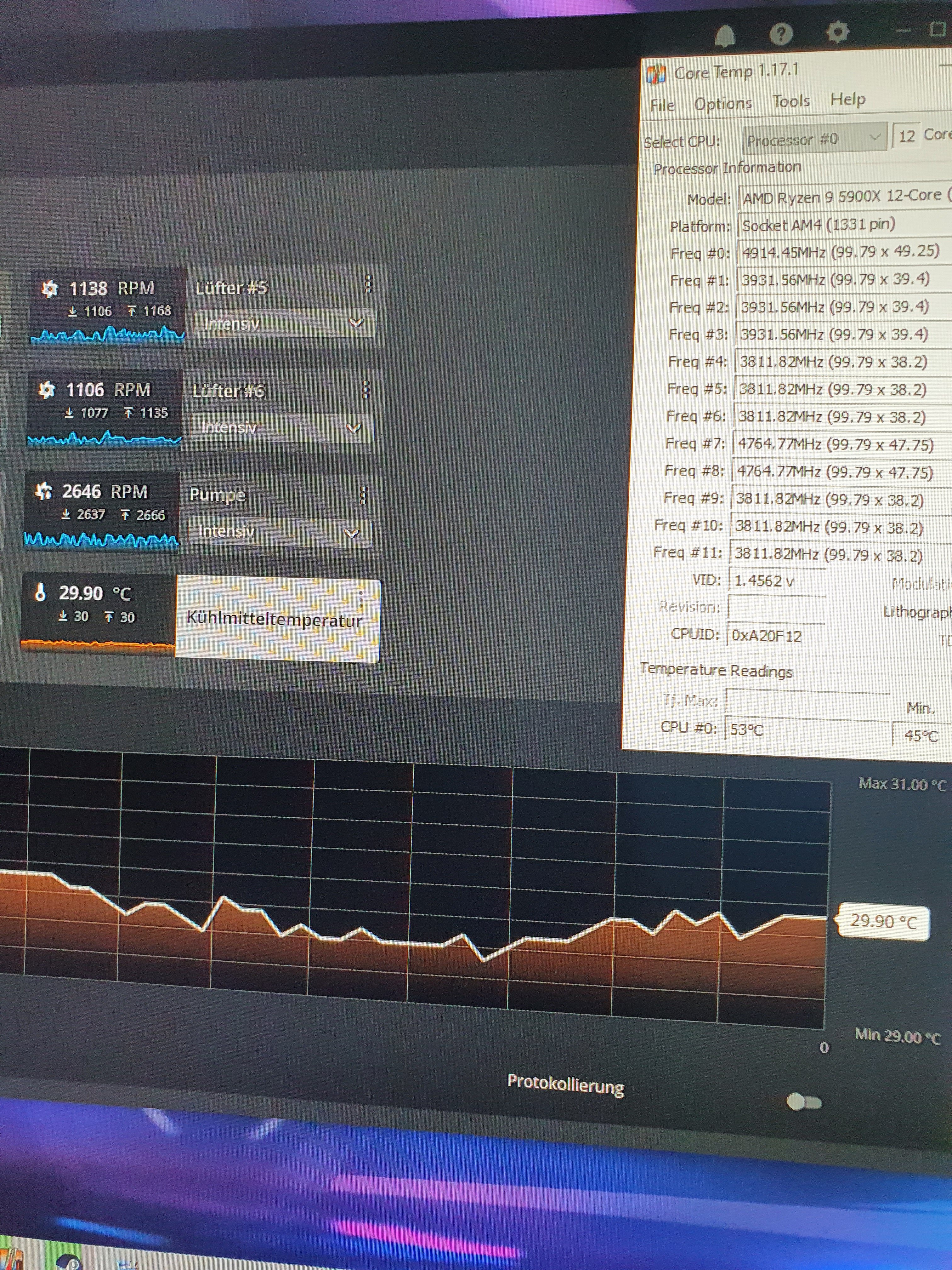

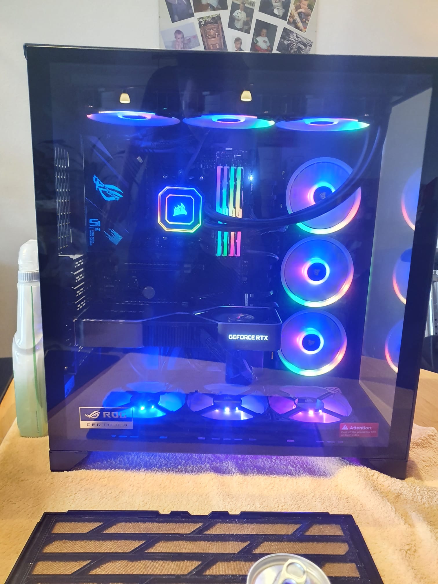

Ich habe mir einen neuen PC zusammengebaut und habe folgendes Problem meine CPU schwankt in idle ohne irgendwelche Programme offen zu haben zwischen 50 und 60 Grad die AIO pumpt mit 2700 RPM und hat eine Temp von 30 Grad, die Luft am radiator ist eiskalt sowie die Schläuche von der CPU wegführend woran kann das liegen ?

Mit welcher TDP und PBO Settings läuft die CPU denn überhaupt?
TEMP unter Last noch nicht ausprobiert ist ja komplett neu gebaut, gerade Windows installiert.... und dann nur mit Windows auf dem System idk von 50-60 Grad?
Plastikfolie worauf ? Hatte eine drauf vorne auf der aio aber nicht hinten auf der kupferplatte und watt Verbrauch zwischen 50 und 70 watt
Die seitlichen lüfter weiß ich das die reinpusten wollte das beobachten mit den Temperaturen kann aber nicht sein das die CPU im idle so hoch geht
ist den auf der cpu von hause aus eine plastikfolie drüber ? das würde es dann zumindestens erklären.
und ja bleibt dauerhaft bei 3.8 bzw springt haeufig auf 4.8
aber kann ja nicht sein das die aio trotzdem 25 grad unterschied hat zur cpu ?
Das Verhalten ist völlig normal. Mein 5900X pendelt sich im idle bei 45 Grad ein. Arctic Liquid Freezer 360 @750 rpm.

prüfen was da eventuell Last verursacht, CPU scheint bis 4.9GHz auf einem Kern zu takten.

Und auf der CPU selbst ist keine Folie wenn man sie boxed kauft.
Hab 2 360er Corsair verbaut, bei denen die voraufgetragene WL-Paste ziemlich ausgetrocknet war. Alles abgepult und mit frischer Paste deutlich bessere Temps.
Paste habe ich auch direkt andere rausgesucht von grisli Schlag mich tot.. cpu qar ein kit mit mainboard zusammen da ich da günstiger komme cpu war schon im sockel drinnen ...
