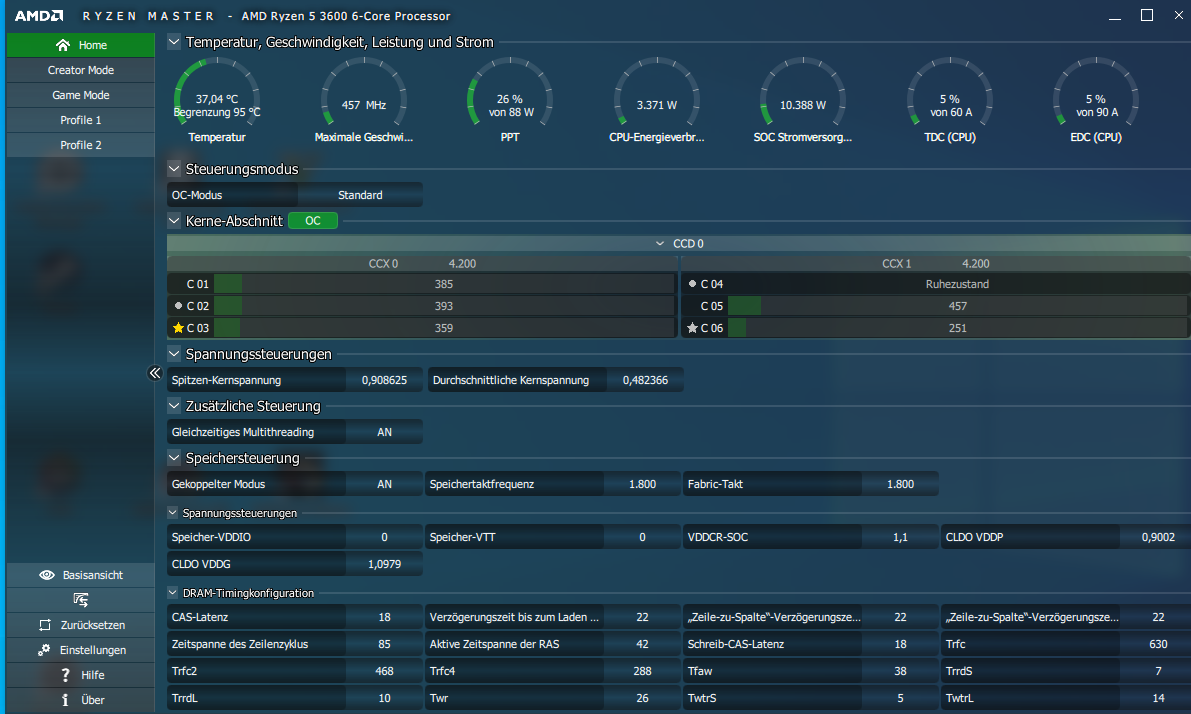

Ich habe das BIOS zurückgeflasht, jetzt gehen die Kerne wieder ordentlich schlafen. Idlev ohne DOCP geht auf 0.24V runter.
Sobald der RAM schneller läuft als 2133 wird irgend ein OC Modus aktiv.

@Creeping.Death habe ich erledigt,hat sich nichts geändert. HWInfo zeigt mir auch an, das die Kerne nicht ordentlich geschlafen haben (überprüft wie von @Tonks genannt). Ob ich DOCP aktiviere oder nicht ist egal, auch mit manueller Eingabe aktiviert sich automatisch irgend ein Overclockmodus. Seltsamerweise verliere ich wenn ich den Ram auf 2133 MHz laufen lasse gerade mal 50 CB -Punkte.... Vielleicht stimmt mit dem auch irgendwas nicht oder das Bios lädt katastrophale Subtimings. Btw, wenn ich die Haupttimings auch nur leicht erhöhe (Safe bei RAMCalculator) startet das System garnicht erst. Leider kann ich das Board nicht zurückschicken, da ich im Moment stark auf mein System angewiesen bin.

Update: Habe das Problem gefunden. Nachdem ich mich durchs ganze Bios gewühlt habe, habe ich alles bezüglich C-States (außer DF C-States) und Sleep auf Enabled statt Auto gestellt und meine Timings usw manuell eingegeben. Et voila:
Kerne gehen schlafen, Spannung sinkt bis auf 0,24V und ich habe meine 3600MHz.
Die Odysee geht weiter... ich habe nämlich festgestellt, dass die Kerne doch nicht ordentlich schlafen gehen. Im absoluten Idle sind alle Kerne aktiv und werden nicht abgeschaltet. Erst wenn eine Last angelegt wird, werden nicht benötigte Kerne schlafen geschickt. Solch ein Verhalten habe ich weder zuvor bei mir beobachten können, noch konnte ich etwas über das Internet finden.
