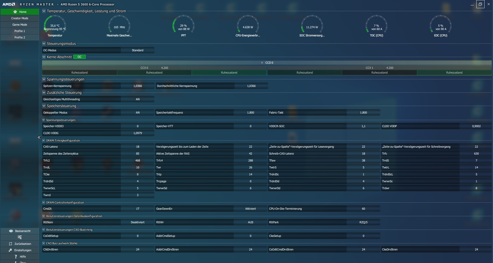

Also hier gibts erstmal Screens von HWINfo:
Energiesparmodus:
Balanced:
Und hier Ryzen Master:
Alle Screens wurden mit allen Hintergrundprogrammen beendet aufgenommen. Ryzenmaster / HwInfo war das einzige geöffnete Programm. ICue und Co, sowie die dazugehörigen Prozesse wurden beendet.
Bei Ryzenmaster habe ich im Gegensatz zu HwInfo zudem die Spannung nie unter 1,03V sinken sehen. Meist dümpelt sie im Idle um 1.05-1.07V

Update: sobald mein RAM auf JEDEC läuft geht laut Ryzen Master die durchschnittliche Kernspannung auf 0,4V runter (HWInfo zeigt immer noch 1.015 an). Sobald ich den RAM auf seine 3600MHz stelle schießt die Spannung in die Höhe.
Update zum Update: jegliche Änderungen am RAM Takt aktivieren ein Overclock. Dies ist nicht abschaltbar,es gibt nur Auto und In.
Bios Update erledigt: Idle Spannung geht auf 0,2 runter. Allerdings nur wenn der Ramtakt nicht hochgesetzt wird. Außerdem gehen die Kerne nicht mehr schlafen.
