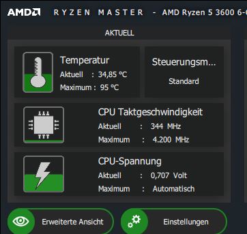

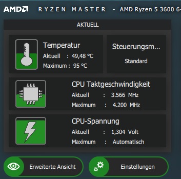

Bei meinem Ryzen ist die Vcore im idle OK. (Energiesparplan V4 ausn CB Forum)
Der Singlecore-Bosst müsste die aber trotzdem zwischendurch auf einem Kern die 1,4-1,5V knallen. Liegt halt nur kurz an und ist unbedenklich/ so gewollt.
