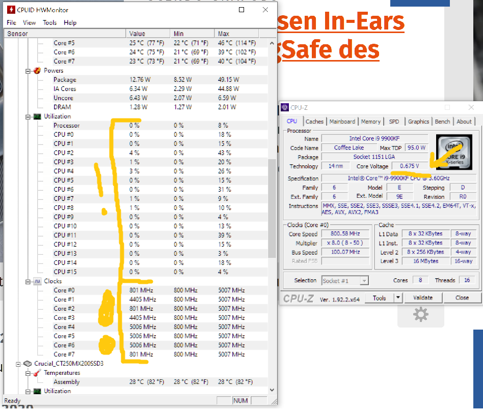

Nein, alle Intel CPUs die ich bisher hatte, senkten die Spannung im Idle auf weit unter 1V ab. Dazu gehören I5 2500k / I7 2700k / I7 8700k und I9 9900KF.
Ich gehe mal davon aus, dass das bei anderen Intel CPUs auch so ist.
Anders sieht es aus wenn ein Kern belastet wird, die Spannung liegt tatsächlich über der Spannung, als wenn die CPU voll ausgelastet wird.
Aber 1Kern Last ist keine Idle Belastung.
So, jetzt bist du daran, deine Aussage zu untermauern.
Moment! Du hast ja gar keine Ahnung. Schau dir mal deinen Screenshot an. Du siehst, dass da auch der Takt abgesenkt ist. Die verminderte Spannung kommt bei dir also nicht daher, dass das System im Idle ist, sondern das liegt einzig und allein am verminderten Takt. Grundsätzlich ist es so, dass bei allen von dir genannten CPUs VDROOP existiert, folglich ist dort unter Last die Spannung niedriger.
Probier mal folgende zwei Szenarien aus und du wirst sehen, dass ich tatsächlich Recht hab:
1) Verhindere, dass der Takt im Idle runtergeht. Du wirst sehen, dass die Spannung im Idle höher ist, als unter Last. q.e.d.
2) Stell den Multiplikator fest auf 8, so dass auch unter Last nur 800 MHz anliegen. Du wirst sehen, dass die Spannung im Idle höher ist, als unter Last. q.e.d.

Grundsätzlich ist im Idle die Spannung höher als unter Last. Da du keinen Takt angegeben hast, liegt es bei dir vermutlich auch daran, dass du unterschiedliche Taktraten miteinander vergleichst
Schaby schrieb:
Ist doch logisch, dass der Takt in Idle auch runter geht
Mit Logik hat das nichts zu tun. Ich hab dir 2 Möglichkeiten aufgezeigt, wie du dafür sorgen kannst, dass im Idle und unter Last die gleiche Frequenz anliegt. Jetzt bist du dran, mit einer oder beiden der genannten Möglichkeiten zu testen.
Schaby schrieb:
Bei der Frage ging es doch um die Spannung im Idle und nicht um den Takt.
Eben! Es ging nur um die Spannung, deswegen musst du ja auch alles andere unverändert lassen. Sonst macht es einfach keinen Sinn, was du da misst.
Schaby schrieb:
Sowas solltest du in Zukunft unterlassen. Wer im Glashaus sitzt sollte nicht mit Steinen werden.
Nein, das werde ich nicht. Wenn es dich stört, dass dich jemand korrigiert, wenn du was dummes sagst, dann sag halt nichts dummes. Das mit dem Glashaus und den Steinen trifft auf mich nicht zu. Was ich gesagt habe stimmt ja und ergibt Sinn. Wenn du der Meinung bist, dass ich keine Ahnung hab, dann widerleg meine Aussage. Dazu machst du die beiden von mir weiter oben beschriebenen Versuche und dokumentierst die Ergebnisse. Spoiler: Ich hab Recht und beide Versuche bestätigen das
