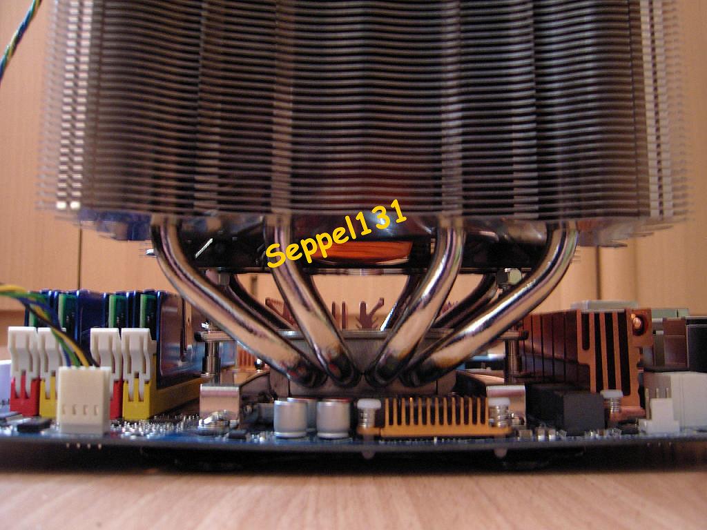

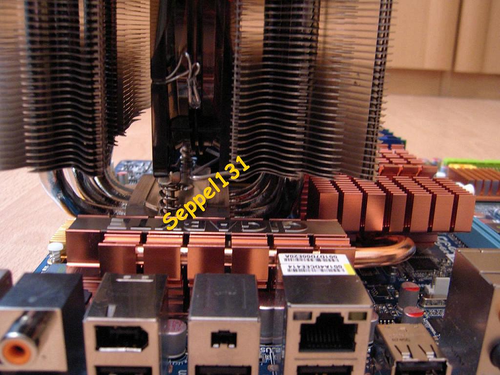

hallo, ich würde einmal sagen passt. ich habe mir das xfx 790 ultra angesehen, die nb und spawa kühler sind auch nicht höher als bei einem ga-x38-ds4 & einem ga-p35-ds4
und da sieht es mit dem platz so aus ---siehe bilder
und bei meinem sohn, er hat das ga-p35-ds4 passt er auch!
gruß seppel

Der Thermalright IFX 14 passt, der Backsidekühler HR10 meines Wissens nicht
Versuchs einfach, kannst ja zurücksenden
aber schreib dann noch hier rein ob es passt und ob nur der IFX 14 oder auch der HR10. Gut für zukünftige Fragen von anderen;)
oh cool danke ! jetzt denke ich auch das sie passen !
