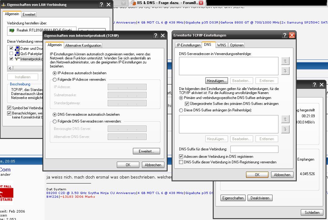

TCPip einstellungen der netzwerkkarte?
also ähem wenne wirkklich was auf mcsa oder mcse machst sollte man sowas wissen und eigentlich auch als erstes kontrollieren. :freak:
Siehe Bild.
Das ist Windows XP, ist also weitesgehend identisch mit Server 2003. Wenn du Server 2008 hast, sind die Menüs leicht anders.
Das rechte Fenster ist nur optional, normalerweise reichen die beiden Einträge unmittelbar in der TCP/IP Konfiguration.
DunklerRabe schrieb:
Siehe Bild.
Ach logisch, Danke. Werde ich gleich mal prüfen. Habe nur Windows Server 2008 in meinem Netz.
