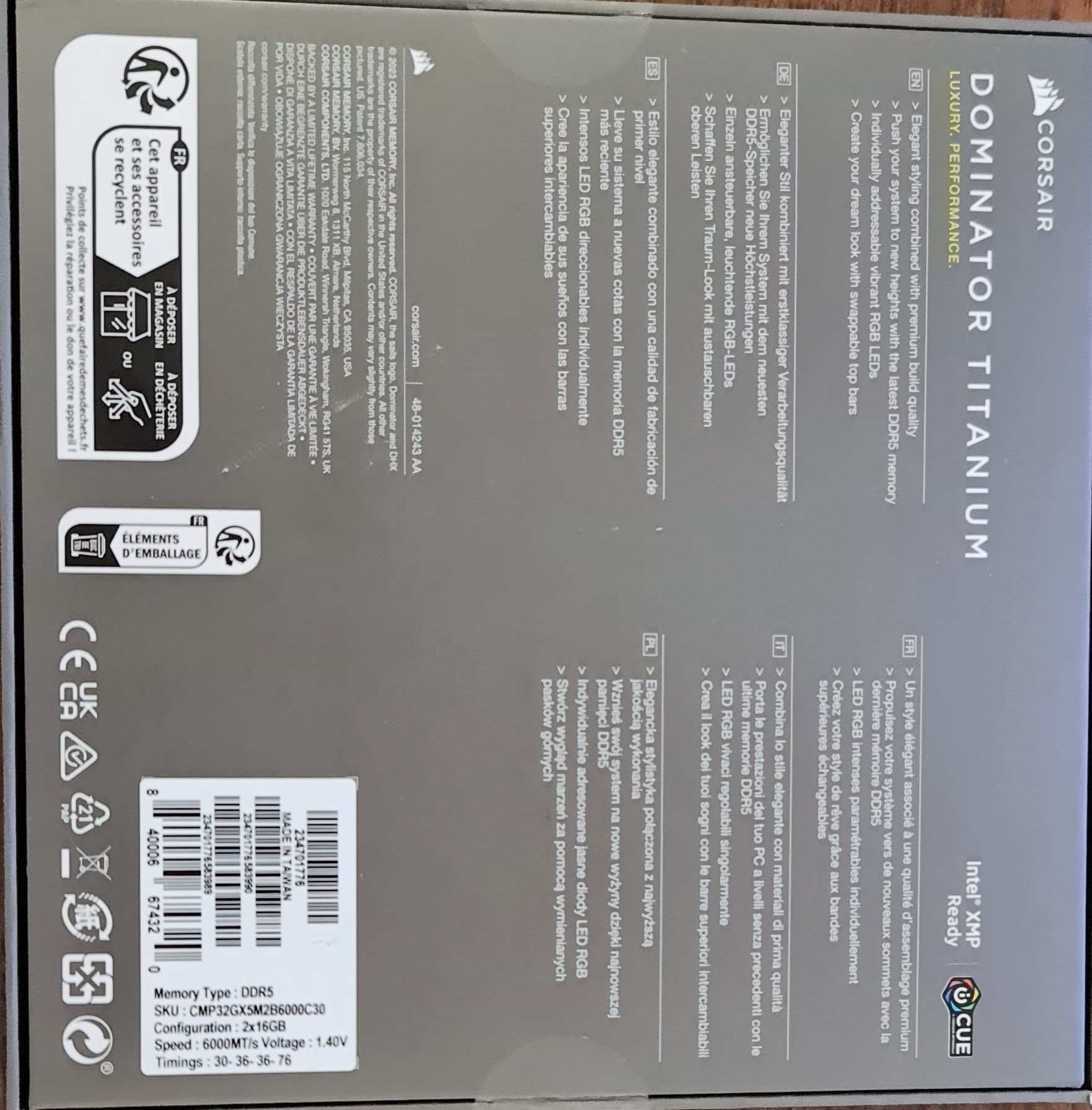

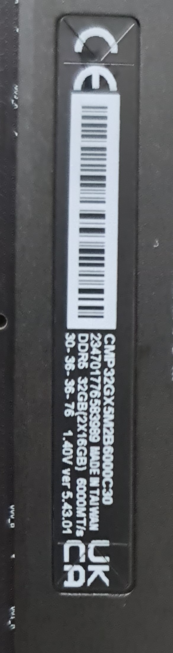

So, gerade alles Fotos gemacht und dann vermutlich auch den "Fehler" gefunden (kein BIld davon gemacht, vergessen..)
Erstmal zur RAM-Verpackung:
Und hier der Riegel (beide identisch):

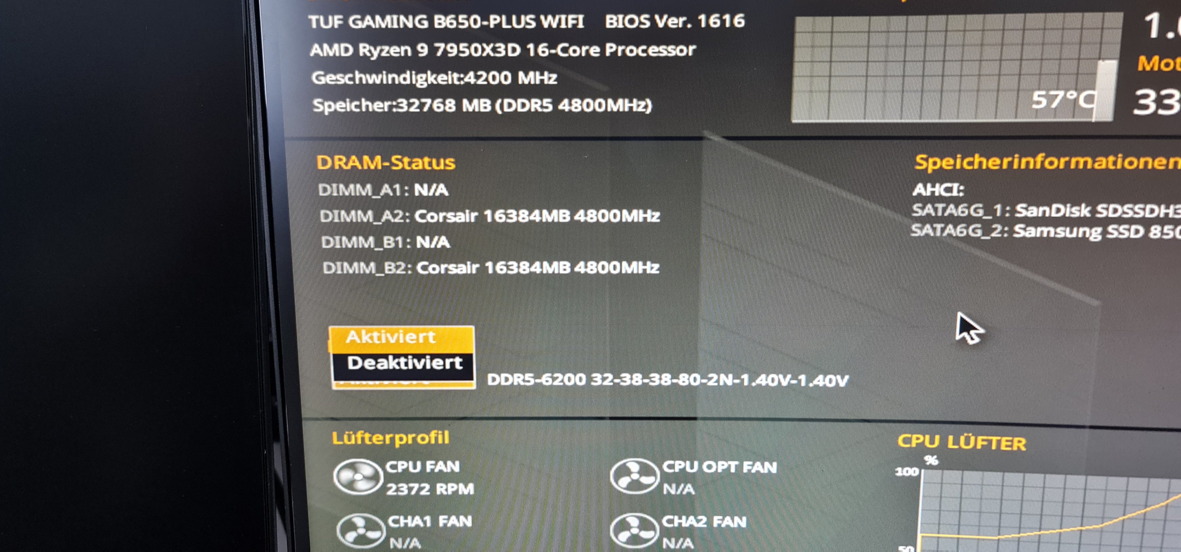

In BIOS sah es so aus:

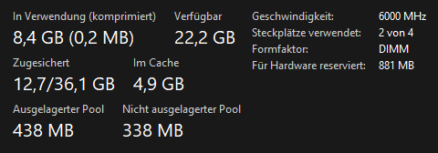

Was ich dann allerdings unter AI Tweaker sah, dass man dort 2 DOCP Profile auswählen kann. Keine Ahnung wieso, aber es war Profil 2 ausgewählt. Wenn ich das auch "auto" stelle, dann übernimmt er auch das 6200 Profile. Habe aber jetzt DOCP 1 ausgewählt und er lädt den RAM mit 6000hz.

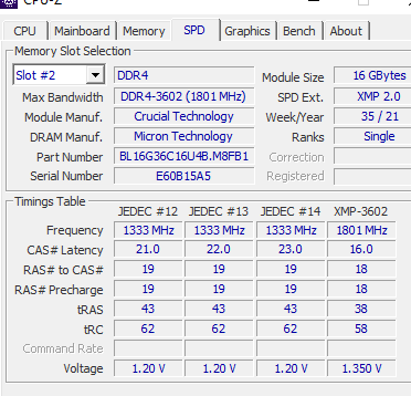

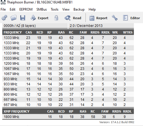

@atari2k verwende mal den Taiphoon Burner der zeigt dir noch viel mehr Profile an .. und ja es können mehrer XMP/ DOCP Profile eingepflegt sein.
CPU-Z zeigt meist 3 mal JEDEC und ein XMP Profil nur.
z.b. hier 14 Jedec Profile und ein XMP 360xer
gleicher RAM ... Taiphoon Burner
