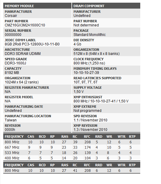

CPU-Z "SPD" Reiter: http://puu.sh/hyrcy/9e743ad43b.png

Dein Speicher ist übrigens 1600er laut CPU-Z, nicht 1333 wie im Startpost beschrieben. Er läuft aber aktuell nur auf 1333.

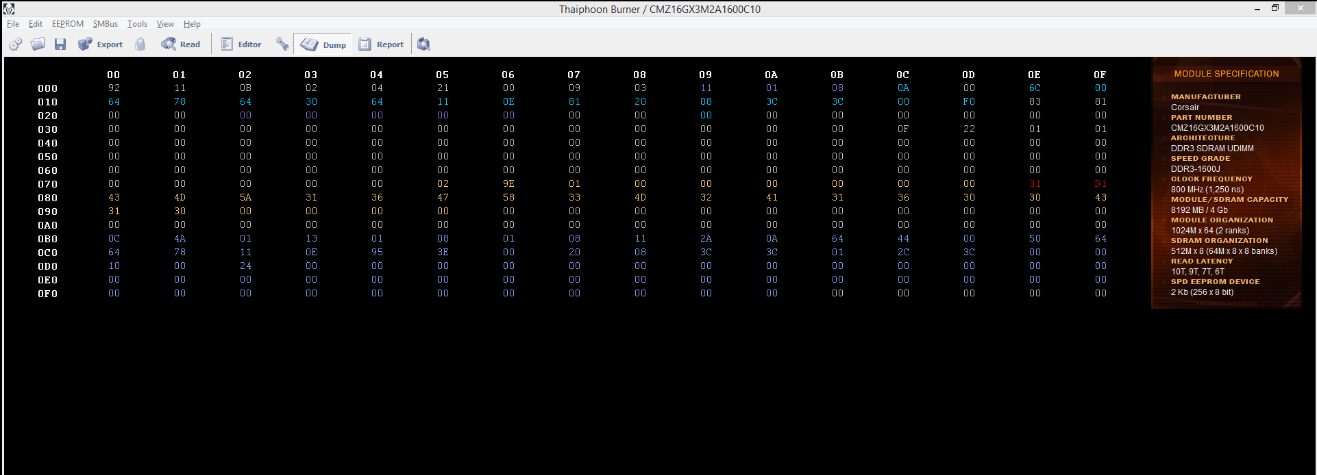

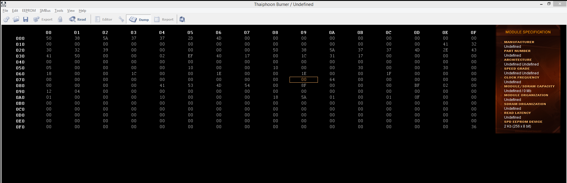

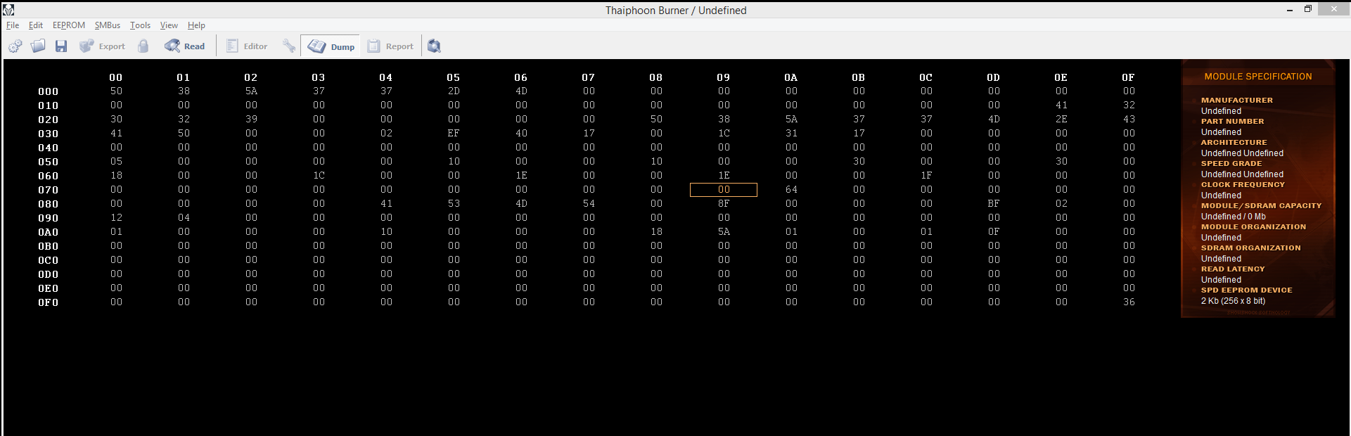

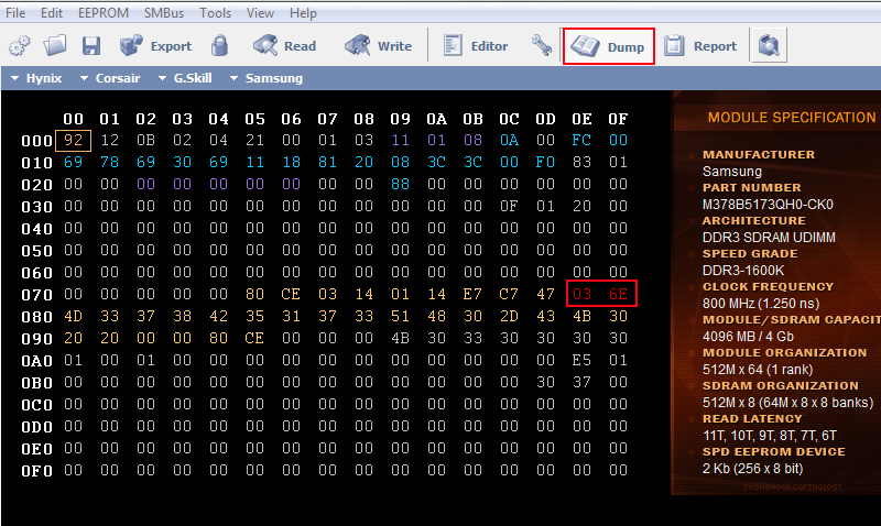

@h00bi Welchen Wert meinst du ? Ich verstehe gerade nicht welchen Wert ich auslesen soll. ss+(2015-05-05+at+03.52.27).png

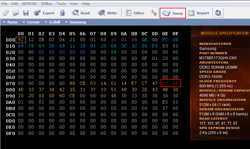

Achso... die neue Ansicht... Sorry, früher ist man direkt im "Dump" Modus gelandet, das hat sich in der neuen Version ja geändert.
Du kannst im Thaiphoon Burner in der Leiste zwischen "Dump" und "Report" umstellen.
Habs dir mal rot markiert. Die beiden Checksummernwerte (bei mir 03 6E) sollten bei allen 4 Modulen identisch sein.

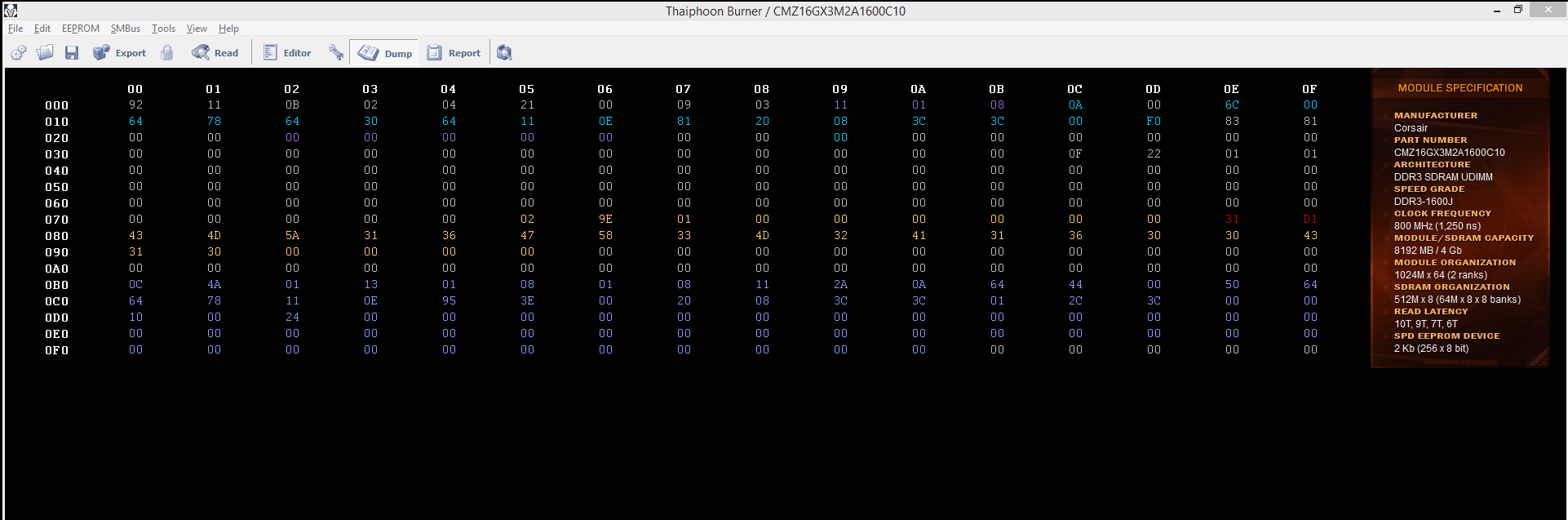

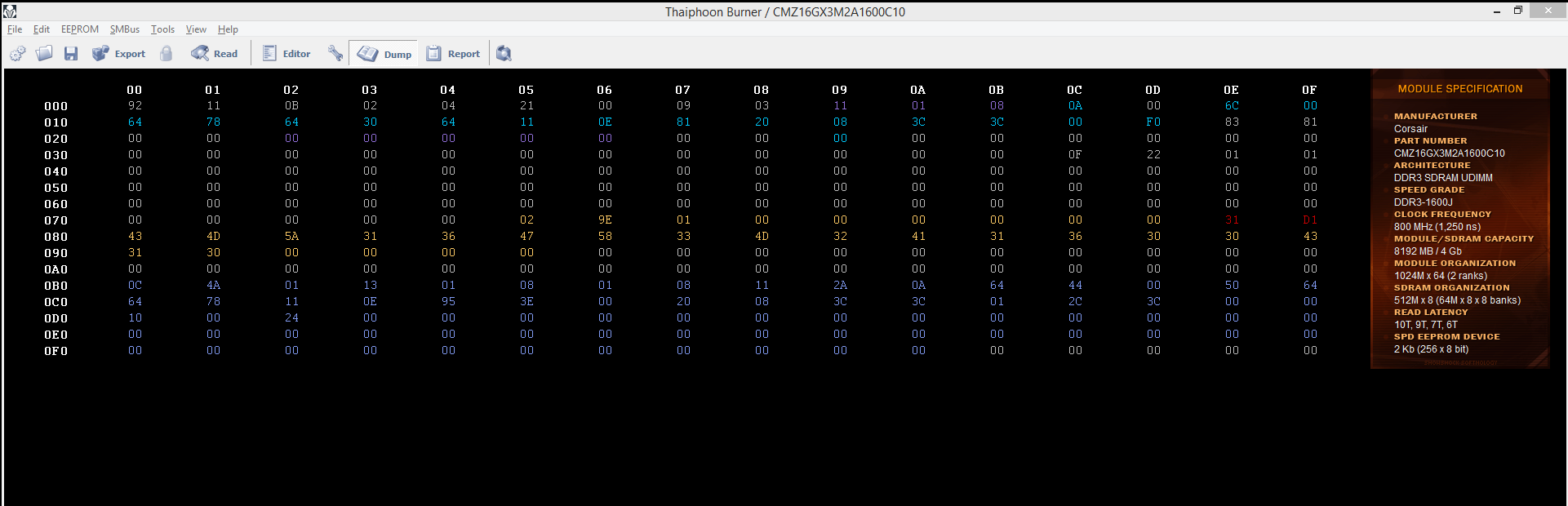

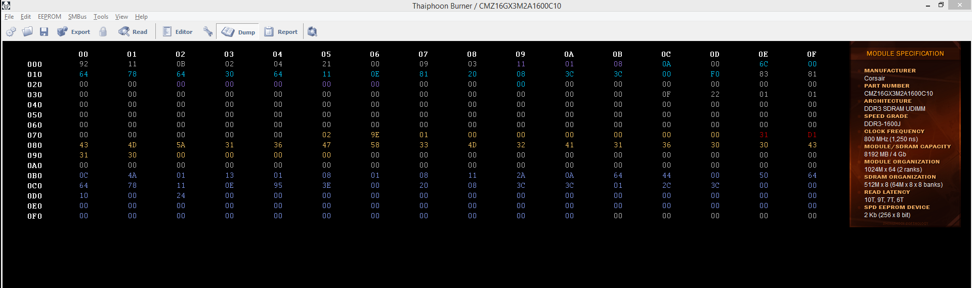

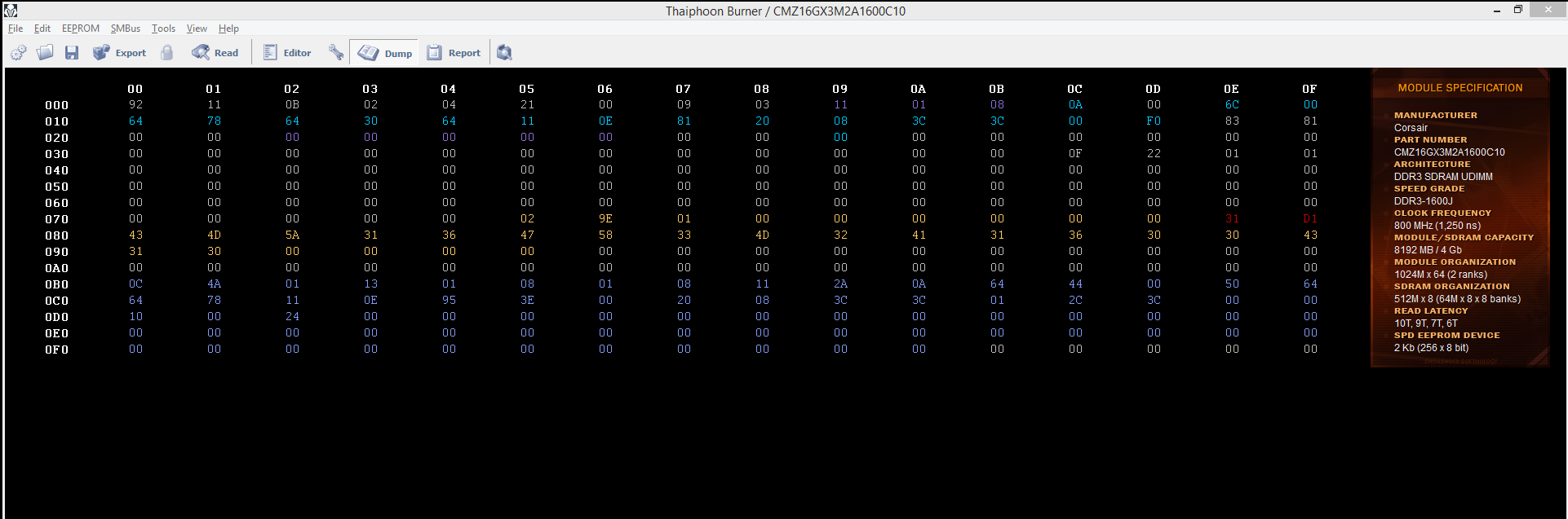

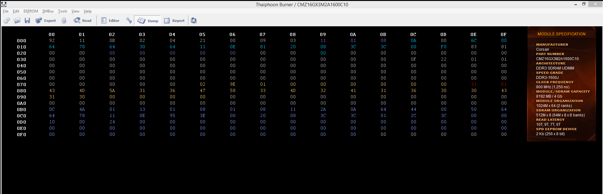

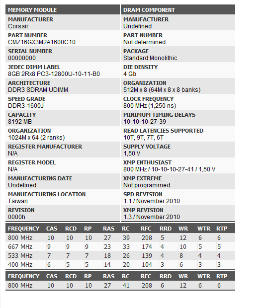

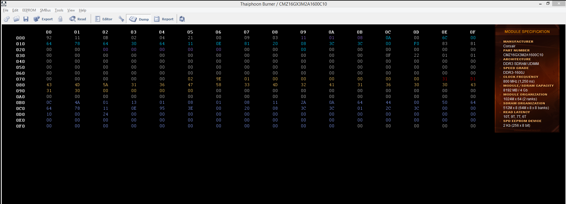

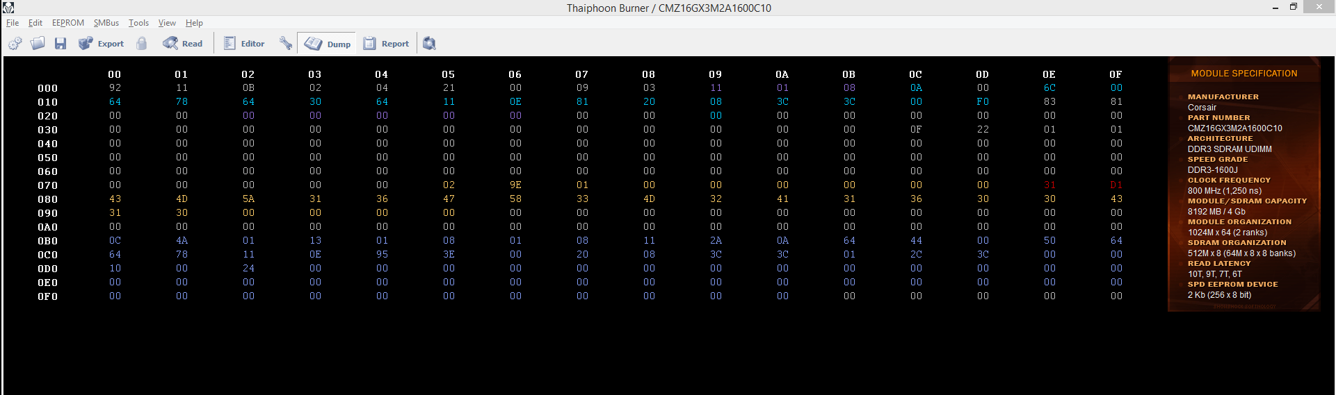

@h00bi Danke! Dennoch sind die roten zahlen überall gleich. Besonderst das ich unter "READ" 5 Einträge habe ist merkwürdig. Ich hänge mal alle 5 anss+(2015-05-05+at+05.02.13).png ss+(2015-05-05+at+05.02.35).png ss+(2015-05-05+at+05.02.49).png ss+(2015-05-05+at+05.03.11).png ss+(2015-05-05+at+05.03.27).png
Okay, damit wäre schonmal klar dass die 4 Module tatsächlich technisch identisch sind. Die müssen also quasi zusammen laufen.
Die direkte Programmierung auf 1600 CL10 ist unvorteilhaft und könnte das Problem sein, aber das BIOS sollte damit klar kommen.
Aber im Prinzip isses leider echt ne BIOS Geschichte. Der RAM funktioniert, die Sockel sind alle okay, das BIOS erkennt die Speicher aber nicht.
Theoretisch wärs mal ne Option mit 4 anderen Riegeln zu testen, aber die hast du wahrscheinlich nicht rumliegen.
Ich würde mal Asus anschreiben, den Fall schildern und um ein neues (beta) BIOS bitten.
Ganz krasser Ansatz wäre noch ein "normales" 1600 CL11 SPD in die Module zu schreiben un damit zu testen. Aber das könnte im seltenen Extremfall zum Totalausfall und Garantieverlust führen, deswegen rate ich eher davon ab.
