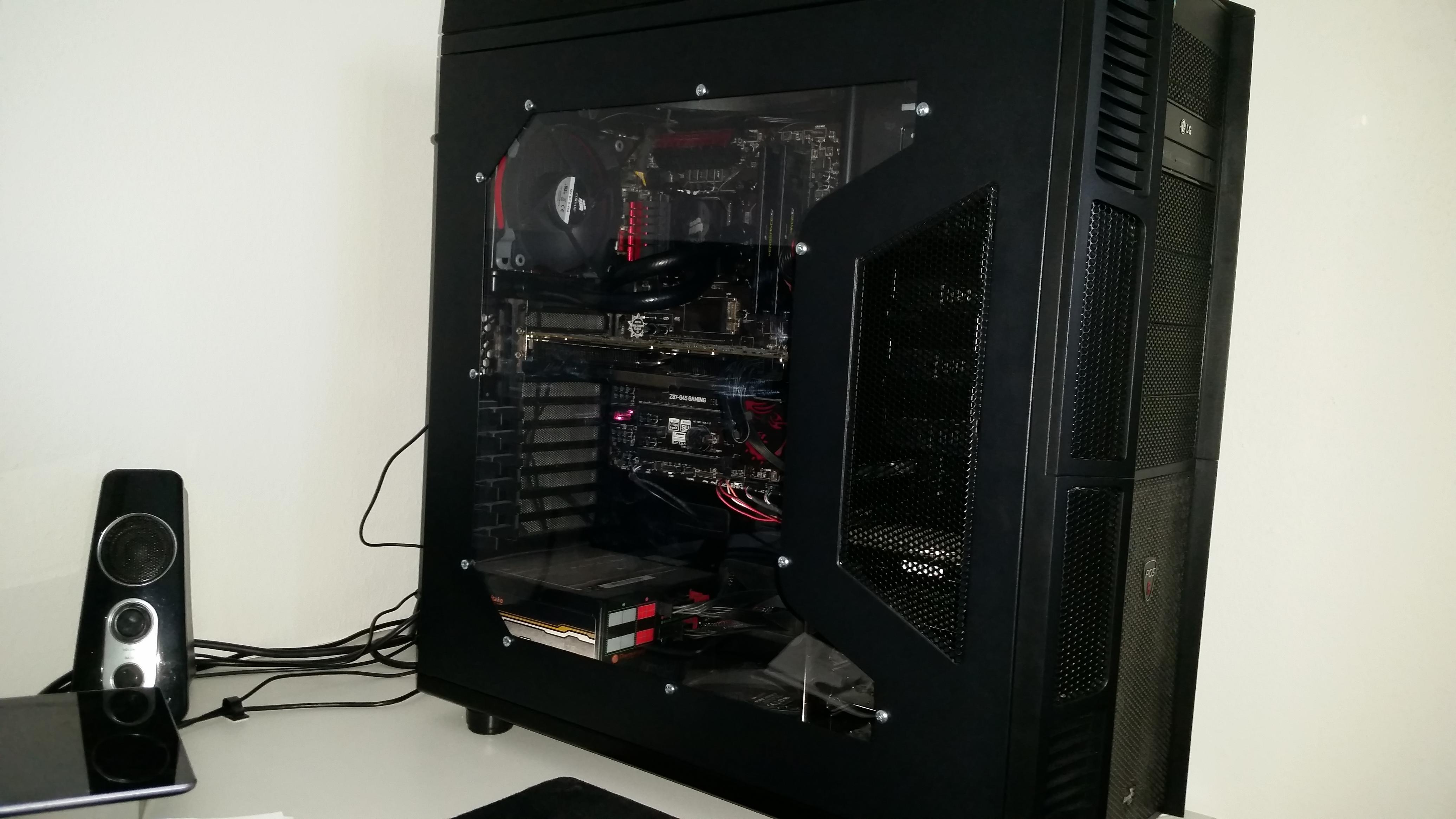

Irgendwie übertragen diese drei Lüfter Schwingungen anndas Gehäuse. Es äußert sich in einem unangenehmen Brummen.
Ich habe mir gute Lüfter (Noiseblocker BlackSilent Pro Fan PK2 - 140mm ITR-PK-2 ) geholt, jedoch habe ich immer noch dieses Brummen. Ziehe ich die Stecker von den drei Lüfter raus, ist mein Rechner flüster leise.

Dröhnen/ Brummen nur die beiden Lüfter in der Seitenwand?
Wenn ja, dann drück doch mal im laufenden Betrieb von aussen mit ein/ zwei Fingern etwas fester gegen das Seitenteil in dem die Lüfter verbaut sind.
Wenn das Brummen dann weggeht könntest Du Dir im Baumarkt ein Alu- Profil holen (L- Form) und dieses mit nem 2-Komponentenkleber auf die Innenseite des Seitenteils kleben. Das verhindert/ minimiert die Schwingungen des Seitenteils. Hab ich vor einigen Jahren mal so bei einem Bekannten gemacht. Das hat sehr gut geholfen. Du musst die Alu- Schiene nur vollflächig verkleben.

das gehäuse hat ein sichtfenster, auf dem die lüfter montiert werden. ich habe überall gedückt und gehalt und was weiss ich noch alles. das geräusch verädert sich dann schon, aber geht nie ganz weg. ich sag ja, es ist mir unerklärlich. ich dachte auch schon, dass das sichtfenster nicht richtig auf die seitenwand montiert ist. dieses ist mit kunstoffstiften vernietet.
bei dem unteren ist durch drücken und damit verbundenen "verbiegen" des bodens, das geräusch weg. der "boden" ist durch das lochblech, das ja auch bis unters netzteil geht, ziemlich instabil.

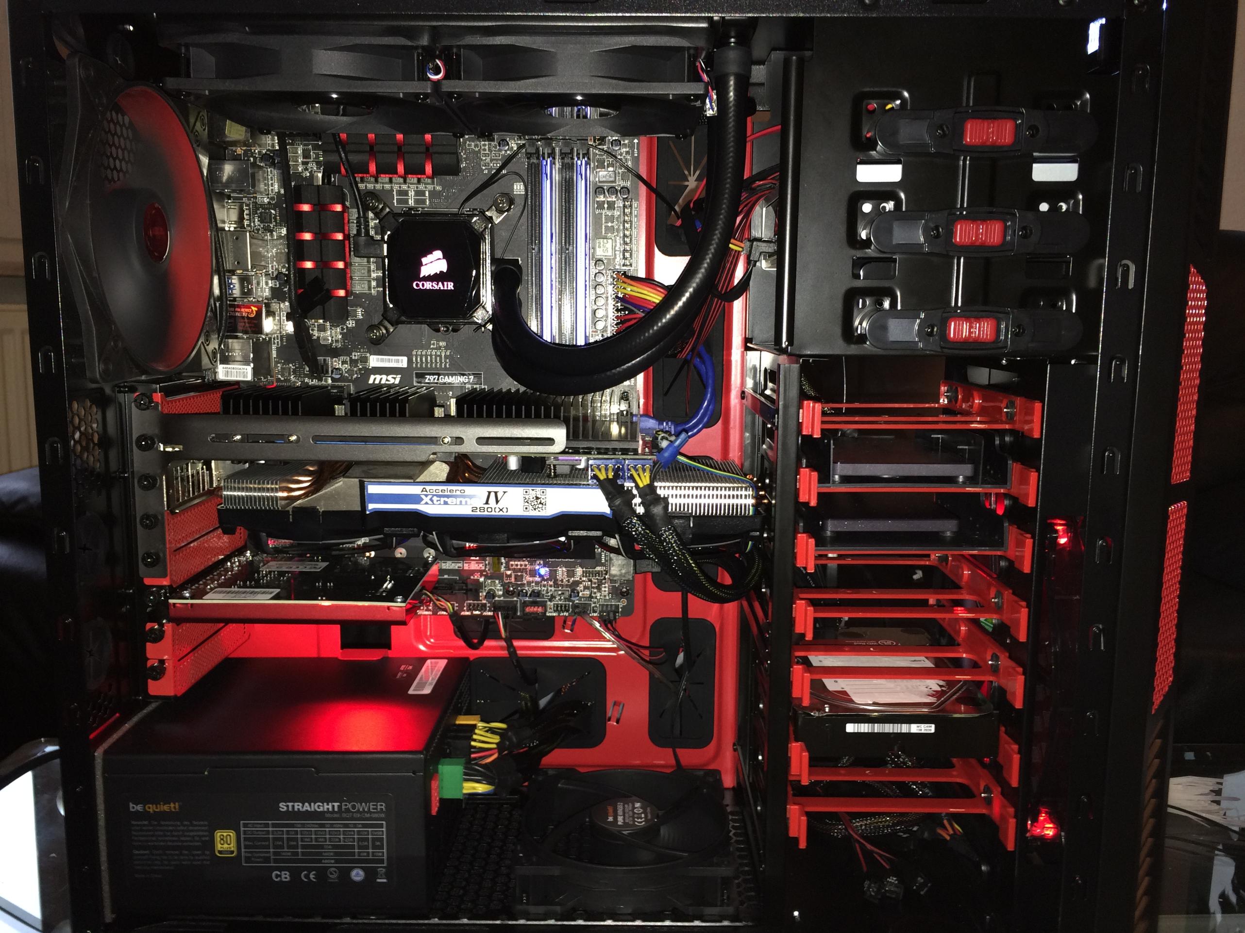

hier mal ein bild vom offenen gehäuse. noch mit dem be quiet auf dem boden. leider ohne seitenteil. aber jetzt schau mal auf den boden, lochblech über 2/3 der gesamten bodenfläche. hinten lochblech. vorne 1/2 lochblech und oben auch wie unten, 2/3 der fläche lochblech.
macht das das gehäuse nicht insgesamt irgendwie instabil? ich weiss doch auch nicht. ärgere mich jetzt, dass ich es mal gekauft habe
