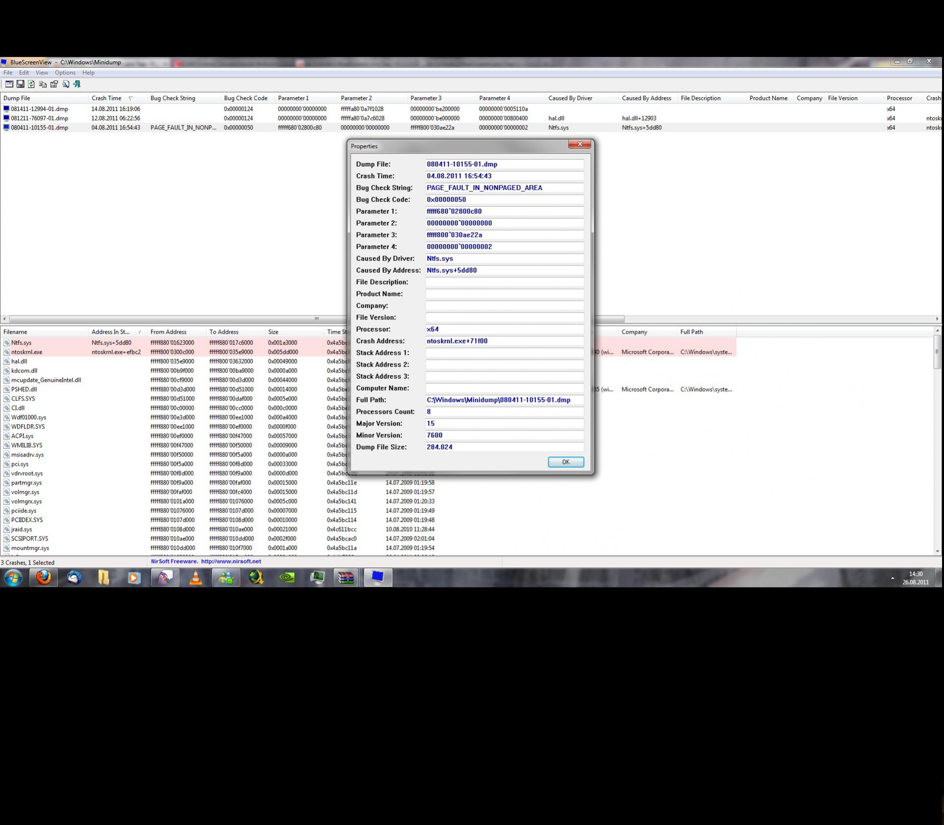

Öffne mal deine ereignissanzeige und geh auf "administrative ereignisse".
Dort suchst du dan den Bluescreen,der unter der kategorie Fehler ist und sagst uns welcher Code es ist bzw. machst einen screenshot davon.
Oder noch besser lad dir dieses tool : http://www.chip.de/downloads/BlueScreenView_37830608.html
Und mach einen screenshot und poste ihn hier.
Das die CPU bei 4,5 GHz mit 1,325V zu wenig Säfte hat int unwahrscheinlich?
ich würd bei problemen immer erstmal alles auf Standart setzen, um Übertaktungen schonmal als Fehlerquelle auszuschließen

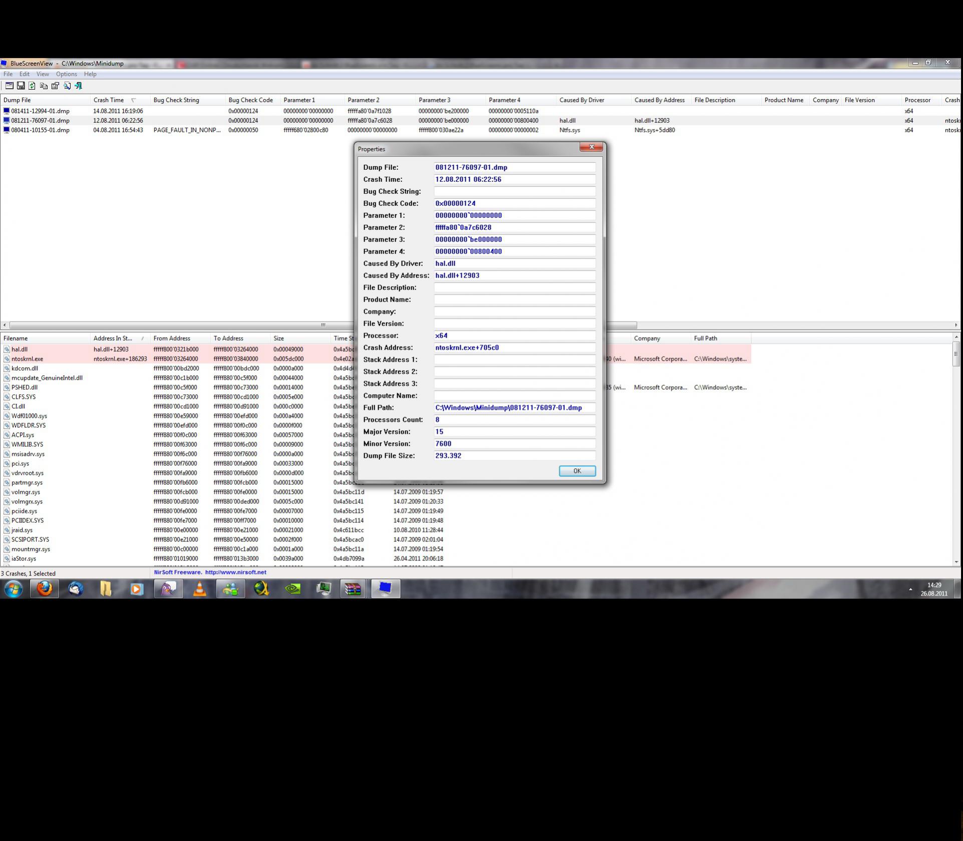

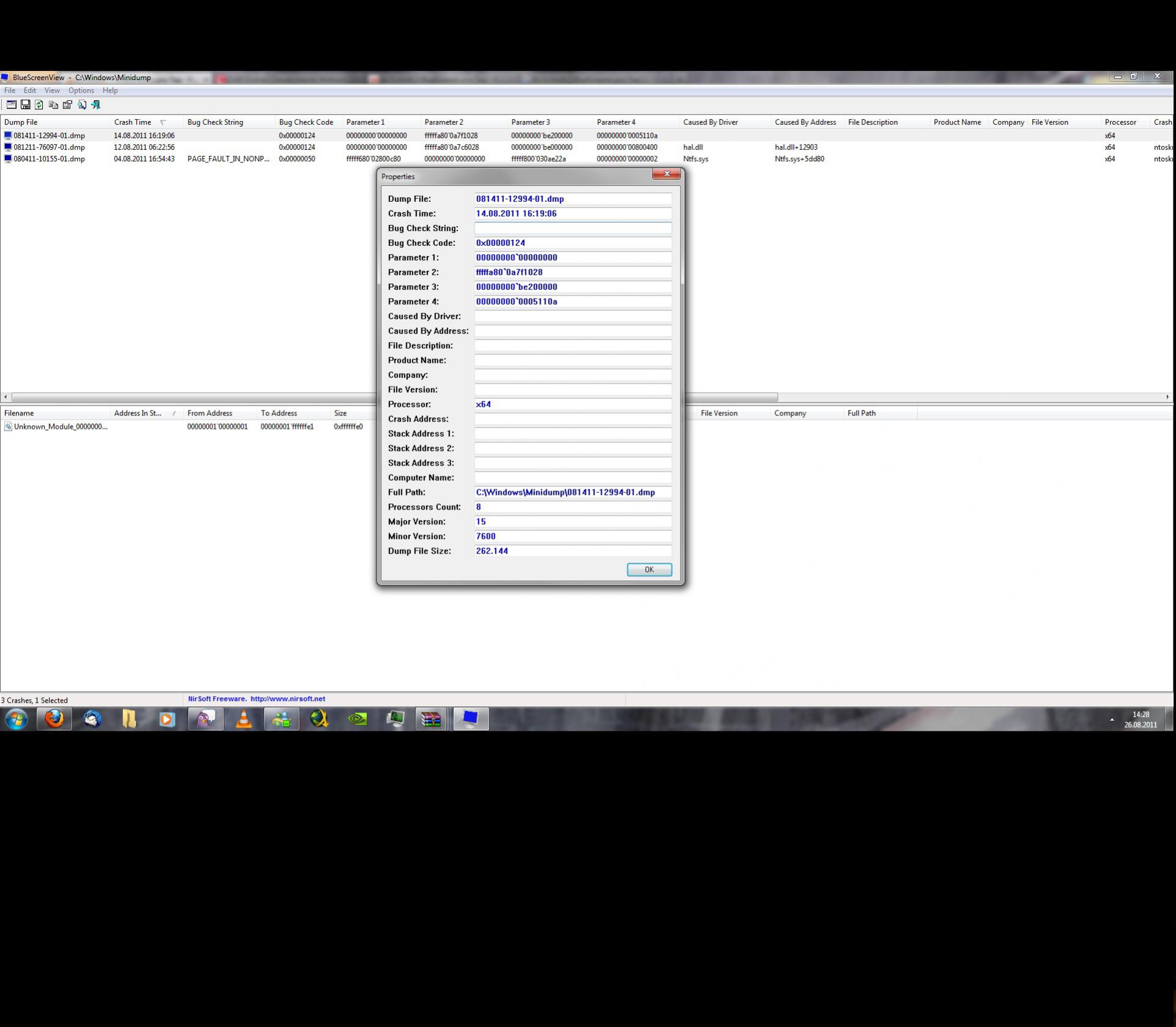

Hab die Bilder hier hochgeladen. Ist das so richtig?
Ok, den gibt es? Hab gerade mal Seite durchsucht, aber bin zu blind, ihn zu finden...
Ahaa!

Also mit dem 124er BS schlage ich mich momentan auch rum und dieser hängt mit zu wenig/viel qpi/dram (vtt) spannung zusammen oder mit zu wenig/viel Vcore.
Und der 50er BS hängt mit dem Ram zusammen sprich falsche/zu scharfe Timings oder Spannung und kann auch noch mit der qpi/dram spannung zu tun haben und falschen Uncore takt usw....
Aber da du ja SB hast und hoffendlich über den Multi übertaktet hast (?) kommt das mit Uncore eigendlich nicht in frage,denn der sollte immer doppelt so hoch sein wie der Ram Takt.
Und QPI/dram spannung sollte bei SB auch nicht so eine große rolle spielen da du ja den BCLK nicht verändern solltest.
Deswegen würde ich an deiner stelle erstmal bei der Vcore und Ram ansetzten und gugen ob es weggeht.
Stell den Ram auf Hersteller angaben ein sprich richtige Spannung,timings und Takt und dan lädst du dir Memtest86+ und brennst es auf ne cd und bootest von ihr und lässt mal mindestens einen durchgang laufen und gugst ob fehler kommen.
Dan lädst du dir Cinebench runter und gugst ob die Vcore stabil ist. Wen das geklappt hat lässt du mal ne weile Prime laufen (Large FFT) und gugst ob es läuft und wen nicht erhöhe die Vcore oder setzte den Takt herunter und gug ob es besser wird.
Wen du das alles gemacht hast und es stabil läuft oder auch nicht melde dich wieder.
The OverClockers BSOD code list
BSOD codes for overclocking
0x101 = increase vcore
0x124 = increase/decrease QPI/VTT first, if not increase/decrease vcore...have to test to see which one it is
on i7 45nm, usually means too little VVT/QPI for the speed of Uncore
on i7 32nm SB, usually means too little vCore
0x0A = unstable RAM/IMC, increase QPI first, if that doesn't work increase vcore
0x1A = Memory management error. It usually means a bad stick of Ram. Test with Memtest or whatever you prefer. Try raising your Ram voltage
0x1E = increase vcore
0x3B = increase vcore
0x3D = increase vcore
0xD1 = QPI/VTT, increase/decrease as necessary, can also be unstable Ram, raise Ram voltage
0x9C = QPI/VTT most likely, but increasing vcore has helped in some instances
0x50 = RAM timings/Frequency or uncore multi unstable, increase RAM voltage or adjust QPI/VTT, or lower uncore if you're higher than 2x
0x109 = Not enough or too Much memory voltage
0x116 = Low IOH (NB) voltage, GPU issue (most common when running multi-GPU/overclocking GPU)
0x7E = Corrupted OS file, possibly from overclocking. Run sfc /scannow and chkdsk /r

Als Anmerkung zum Bug Check 0x124: WHEA_UNCORRECTABLE_ERROR
Parameter1: 0x0 A machine check exception occurred.
(z.Bsp.:system bus errors, ECC errors, parity errors, cache errors, and tlb errors)
Einer der wenigen Bugchecks, der nicht durch Windows selbst, sondern durch den Prozessor angestoßen wird.
Wenn die Veränderung der RAM Einstellungen keine Verbesserung ergeben, sollte mit WinDbg der Error-Record der WHEA (Windows Hardware Error Architecture) ausgelesen werden.
Der entsprechende Befehl in WinDbg lautet: !errec [Adresse aus Parameter2 ohne Klammern]
