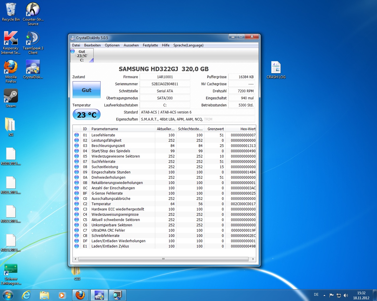

Mit CrystalDiskInfo kannst du deine Platten mal checken.

Aus der Schreibfehlerrate und der UDMA CRC Fehlerrate könnte mal schließen, dass man mal das SATA Datenkabel tauschen sollte, aber ob es was bringt, da steht ja nicht wann der letzte Fehler dazu aufgetreten ist.
