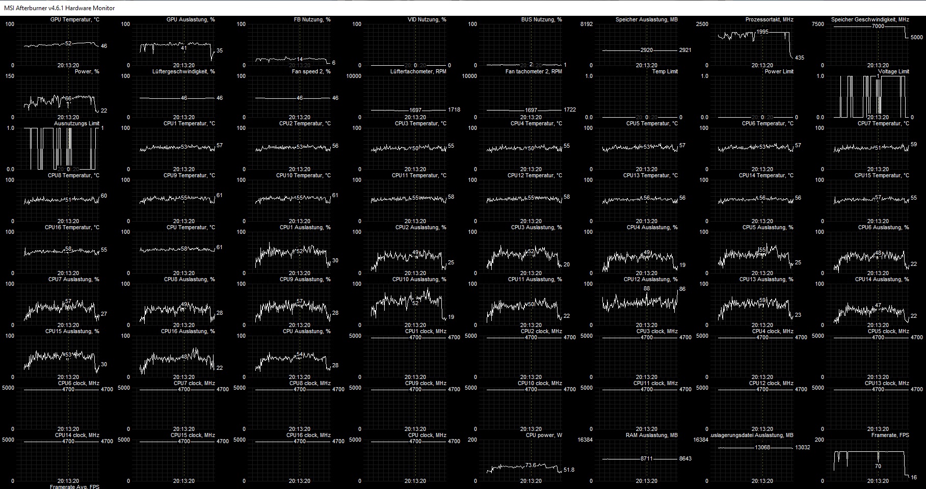

Hardware Monitor Bild anbei zum Punkt des Freeze mit Markierung.

Hier mal ein Screenshot wie das bei den Daten zum Zeitpunkt des Freezes

.....du bist schonmal durchgängig im CPU Limit....aber so gleichmäßig wie CPU und GPU Auslastung aussehen, würde ich da kein Problem sehen.
Man sieht in den frametimes diese hatten Einbrüche....ist das passend zu den Rucklern oder warst du da im Menü/Kamerawechsel/XYZ?
Wenn die Ruckler in den frametimes sind, kann es eigentlich nicht am Monitor liegen.
