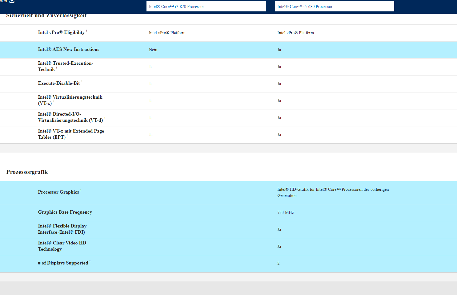

Also wenn die Intel Website die richtigen Infos hat, dann hat der i5 eine iGPU, der i7 nicht. https://www.intel.de/content/www/de/de/products/compare.html?productIds=41315,48504
Der i7 hat keine iGPU. Wenn der Mac keine dedizierte GPU hat kann kein Bild kommen
