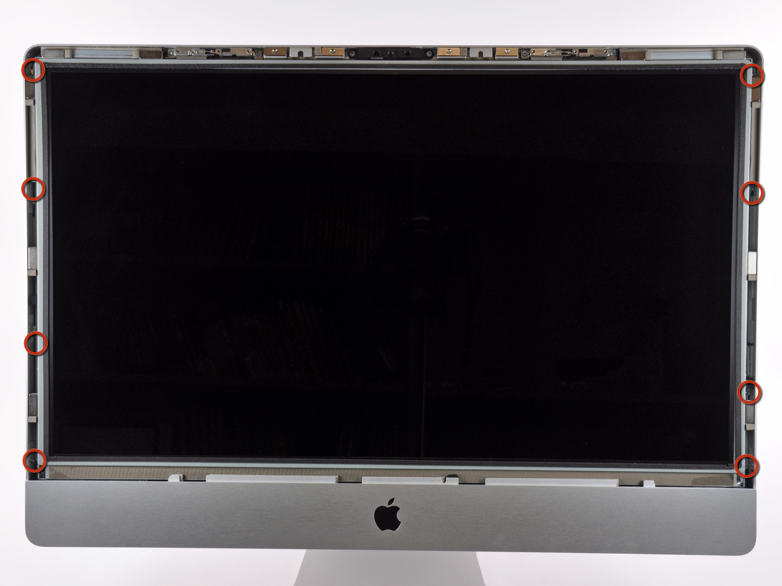

Ich habe heute einen iMac Late 2009 auseinandergenommen und die defekte HDD mit einer SSD ausgetauscht. Glas mit Glasheber entfernt und dann acht T10 Schrauben vom Display entfernt. (vier links und vier rechts). Beim zusammenbauen habe ich bemerkt, dass die Schrauben nicht alle gleich sind. Vier von den acht Schrauben sind ein kleines bisschen kürzer.
Hat wer von euch Erfahrung mit diesem Modell? Auf iFixit werden die Schraubenlängen bei diesem Modell leider nicht angegeben, nur das sie T10 Torx sind. In Videos kann man die Schraubenlängen sehr schwer erkennen und über Google finde ich nix. Ich bin anscheinend der einzige mit diesem Problem.

Ich habe schon iMacs (27", late 2011) mehrmals zerlegt und ich bin mir ziemlich sicher, dass die Schrauben rund ums Display alle gleich waren.
Da habt ihr recht, die sollten gleich sein. Ich habe auf Ebay und Websites die gebrauchte Mac Ersatzteile verkaufen umgeschaut. Diese Schrauben haben sogar eine Apple Part Number. Ich kann mir vorstellen, dass der Vorbesitzer das Gerät mal wo reparieren ließ und beim Zusammenbau die falschen Schrauben eingeschraubt wurden. Oder der Vorbesitzer hat mal selbst herumgebastelt.
Lustigerweise waren genau vier lange und vier kurze Schrauben, was mich irritierte. Der Unterschied ist vielleicht ein oder zwei cm. Die Schrauben lassen sich alle problemlos einschrauben, vermutlich sind die längeren korrekt und die kürzeren von wo anders. Ich lass es einfach so wie es ist. Die SSD habe ich mit der einen Halterung mit Klebeband mehrmals umwickelt und mit den zwei Schrauben montiert. Dort war noch so ein Temperatursensorkabel mit der HDD verbunden. Das funktioniert denke ich nur mit einer "originalen" Apple HDD oder besser gesagt mit einer Seagate HDD mit Apple Logo. Gibts da kostenlose Software um das Drehen des Lüfters auf 100% zu verhindern?
