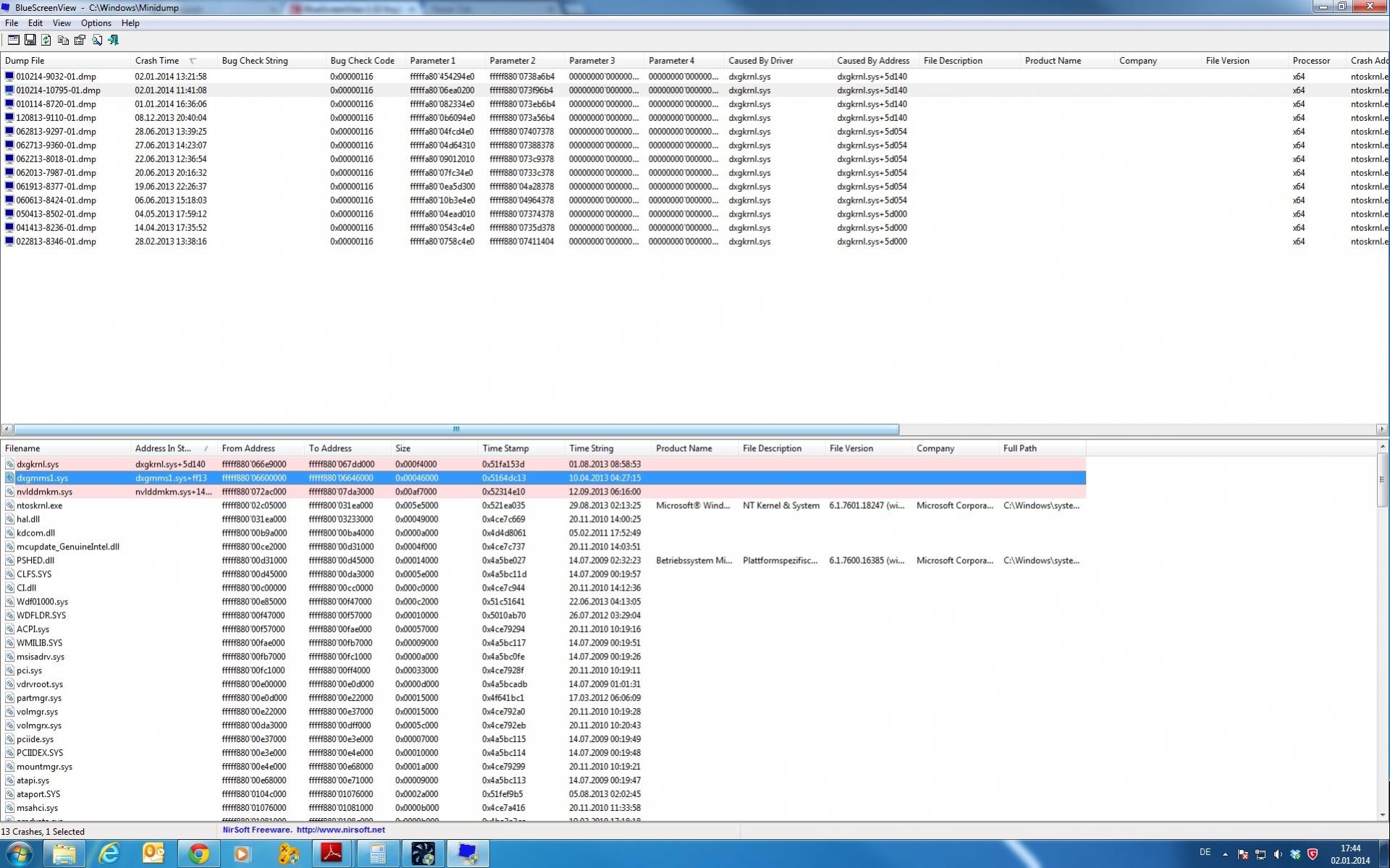

Schau mit dem Bluescreenviewer was das Problem verursacht - wahrscheinlich der Grafiktreiber, muss aber nicht sein.
Kann durchaus mit der Graka zu tun haben, diese spielt beim Ruhezustand (insbesondere beim Aufwecken) eine sehr wichtige Rolle-hatte selbst oft nach dem Standby Abstürze durch eine defekte Karte. Und bitte teile auch deine Hardware mit.
Ich hatte den Post zu früh losgeschickt und habe den Rest noch ergänzt.
