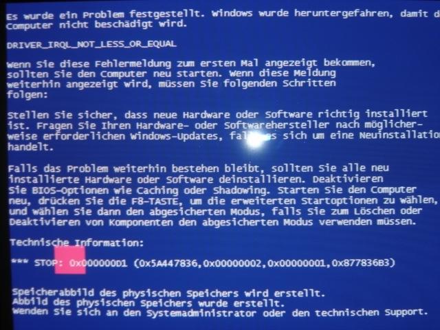

immer öfter bluesreens

tritt der Fehler beim Zocken, bei bestimmten anwendungen oder einfach so auf?
hast du einen kaspersky virenscanner drauf?

Sieht aus als hättest du dein System übertaktet. PCI-E oder PCI Clock Frequency passt net würd ich sagen. Einfach OC zurück nehmen und sollte weg sein.

hmm oc´t hab ich nichts.
hmm ich test mall mit zwei speicher riegel da ich im mom 4 x 512 drin hab! vll is ja das das problem test ich mall.
hmm aber wenn ich mir das so recht überlege hab ich die bluesreens erst seid dem ich das neue´s mobo und graka habe.
windows hab ich auch schon mall auf verdacht neu installiert hat aber leider nichts gebracht
treiber sind auch alle aktuel
edit
so hab jetz mall 2 riegel ausgebaut und da bei is mir aufgefallen das der speicher sehr warm ist !
edit

Was heißt sehr warm?
Kann man die noch anpacken?
Mit welcher Spannung betreibst du den RAM?
Die Pro brauchen schon eher 2,7 V bis 2,8 V, wg den LED´s...

stummerwinter schrieb:Was heißt sehr warm?
Die Pro brauchen schon eher 2,7 V bis 2,8 V, wg den LED´s...![]()
also sie werd handwarm was woll daran liegt da sie so nah zusammen sind.
sie laufen mit 2.7V
was mich aber wundert ist das der speicher in der kombi aufm alten mobo ohne mucken lief! wenns überhaupt am speicher liegt das weis ich eben nicht

Handwarm ist ok, bis 50°C mußt Du dir keine sorgen machen...
Was war dein altes Board?
Lass aber mal MemTest laufen, und zwar folgendermaßen:
- alle 4 Riegel -> wenn Fehler, dann:
- je 2 Riegel -> wenn Fehler, dann:
- Riegel einzeln
Ich schätze fast, daß herauskommt, daß die Paarweise keine Fehler bringen...
- Riegel einzeln

So, laut dieser Erklärung hier handelt es sich um einen fehlerhaften Treiber. Leider steht ja nicht dabei um welchen es sich handelt. Daher musst du das minidump aufdröseln mit einem Debugger.
Alternativ versuchst du dich daran zu erinnnern seit wann das Problem besteht. Vielleicht kannst du den Zeitpunkt ja mit einer Treiberinstallation in Verbindung bringen!?

hab das file jetz mall mit windbg geöffnet werd aber leider nicht ganz schlau draus
edit
hab mir das jetz nochmall angeschaut da sind mehrere datein dran schuld das es einen bluesreene gibt
LHidUsbK.Sys neuster setpoint treiber
ASACPI.sys vll nicht aktuel genug ??
ati2cqag.dll neuster ati cat treiber
was kann ich da jetz machen damit die fehler nicht mehr aufteten ?
edit

Einfacher ist es vielleicht, erstmal mit dem Tool verifier (bei "Ausführen" eingeben) alle Treiber zu überprüfen --> Anleitung
Hier kann man alle Treiber wählen oder auch einzelen "Kandidaten" testen, auch mit Systemlast.
Meine Erfahrung ist, das irgendwelche Treiber-Probleme hier sehr schnell einen Bluescreen produzieren, es wird dann aber auch der Verursacher mit angezeigt.
PCB
