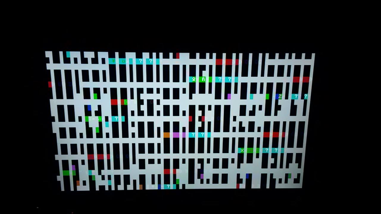

ich bin gerade den Ram mit Memtest am testen. Der erste Riegel macht schon Probleme. Der Test lief seit ca. 3 Stunden ohne Errors, ist ca. 5 mal durchgelaufen. Nun ist da irgendwas falsch, es blinkt alles komisch. Hier mal ein Bild:
Kann der Ram diesen Fehler verursachen? Oder ist da irgendwas anderes "kaputt"? Habe den Failsafe-Mode von Memtest gemacht.
