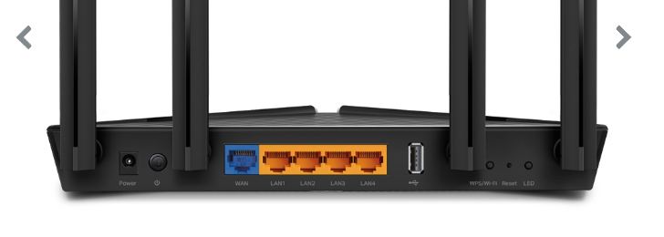

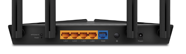

Mit welchem Port?
AX1500
AX3000
Wenn das nicht die Rueckseiten Deiner TP-Link sind bitte die genaue Bezeichnung. Beim AX3000 gibt es mehr als eines.

BFF schrieb:
Mit welchem Port?
AX1500
AX3000
genau diese,
im WAN
