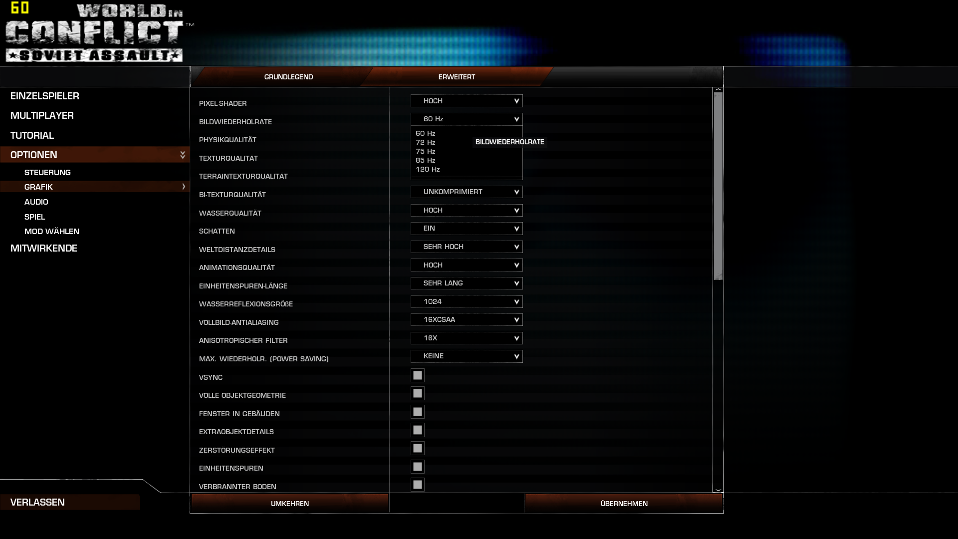

V-Sync kann ich dabei an oder ausmachen, bringt keinen erfolg. Nein, mit hz zahl meine ich die einstellung die manche spiele bereitstellen. Dort kann man festlegen mit wie viel hz der Monitor angesteuert werden soll. Also ob ich mit 30, 59 oder 60 hz Spielen will. Siehe Screenshot.
