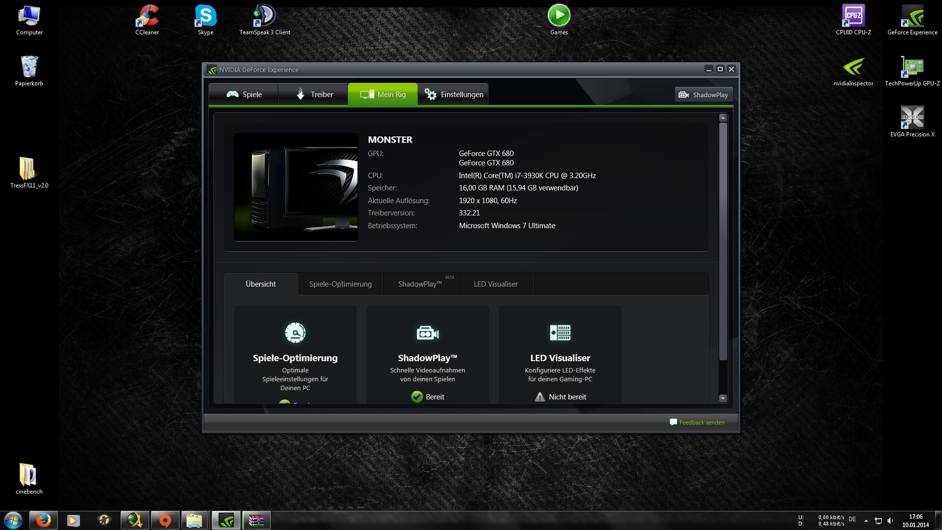

und zwar habe ich in allen spielen, egal wie alt, schlimme frame drops. Von tomb Raider 1 bis Track Mania und Battlefield 4.
es ist extrem da es ca 3-5 sek dauert bis sich die frames wieder gefangen haben. zb Track Mania stadium2 . sonst konstant 150 frames. gpu auslastung ist bei ca 65% und cpu auslastung bei 25-30%. Die temps sind auch alle in ordnung. Treiber sind auch alle aktuell. Es nervt halt extrem... Bei spielen wie track mania finde ich es total schlimm weil es mir meistens meine runde versaut.... Hat jemand ne idee woran das liegen könnte??

Wenn du tatsächlich das Setup aus deiner Signatur nutzt, glaube ich kaum, dass es am VRAM liegt. Track Mania schafft es garantiert nicht, den gesamten VRAM zu füllen.
Vielleicht liegt es am SLI?
Okay, dann ist das natürlich Quatsch. Kann es sein, dass die Karten immer kurz in den 2D-Modus wechseln?
