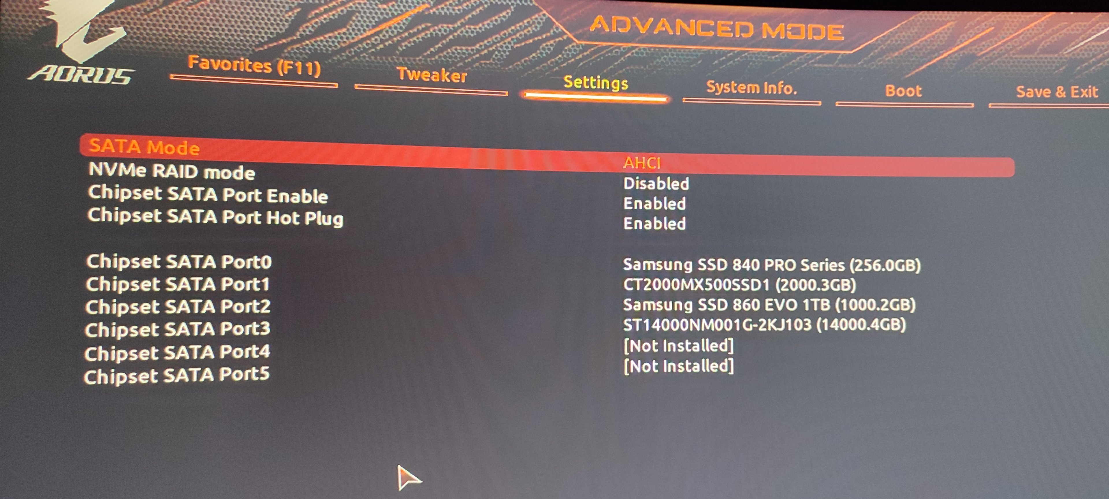

Ich denke meine (Raid/AHCI) Einstellungen sind falsch bzw. alle Festplatten Einstellungen im BIOS. Kann jemand bitte seine Einstellungen posten?
Wie ist "NVMe RAID mode" derzeit im BIOS/UEFI eingestellt? (lt. Handbuch zu finden unter Advanced Mode -> IO Ports -> SATA-Configuration) - das dann ggf. mal umstellen...
Du hast eine "SAMSUNG NVMe SSD 970 Evo" - da gibt es kein AHCI (UEFI bzw. CSM dagegen schon und auch das bezieht sich nur auf das Bios selbst).
Die Einstellungen von anderen helfen dir auch nicht wirklich weiter da diese bestenfalls den Optimalzustand darstellen würden, aber nicht unbedingt den welchen du erstmal benötigst... (sollte bei nur zwei Möglichkeiten auch nicht so schwer sein).

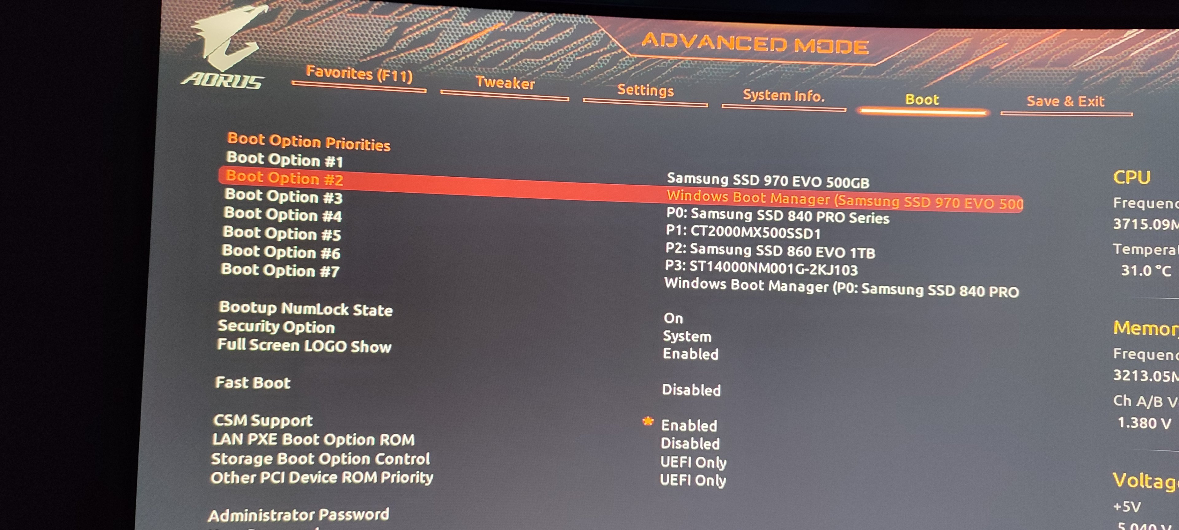

Für weitere Hilfe solltest du erstmal paar Bilder liefern damit wir auch was sehen...

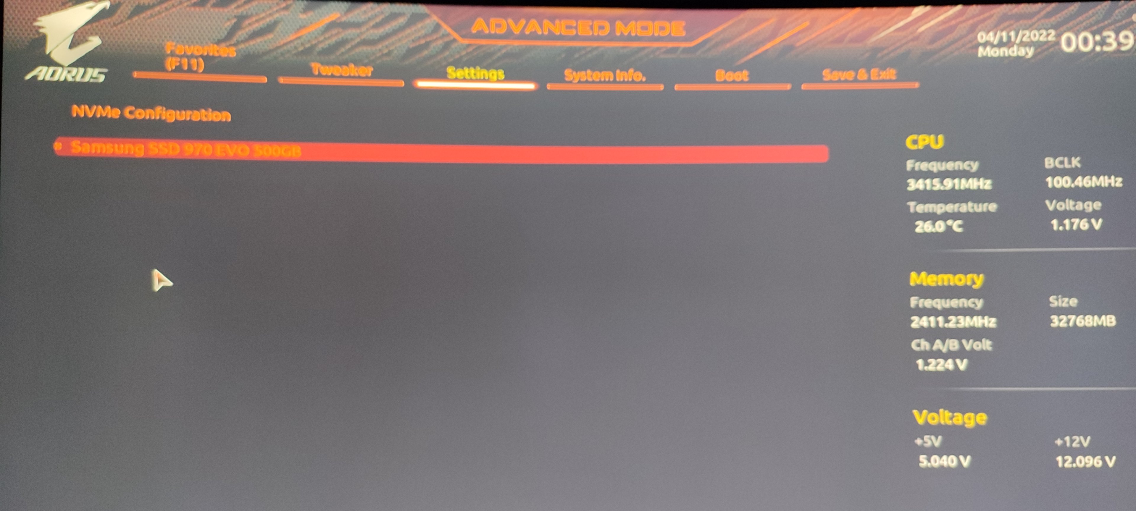

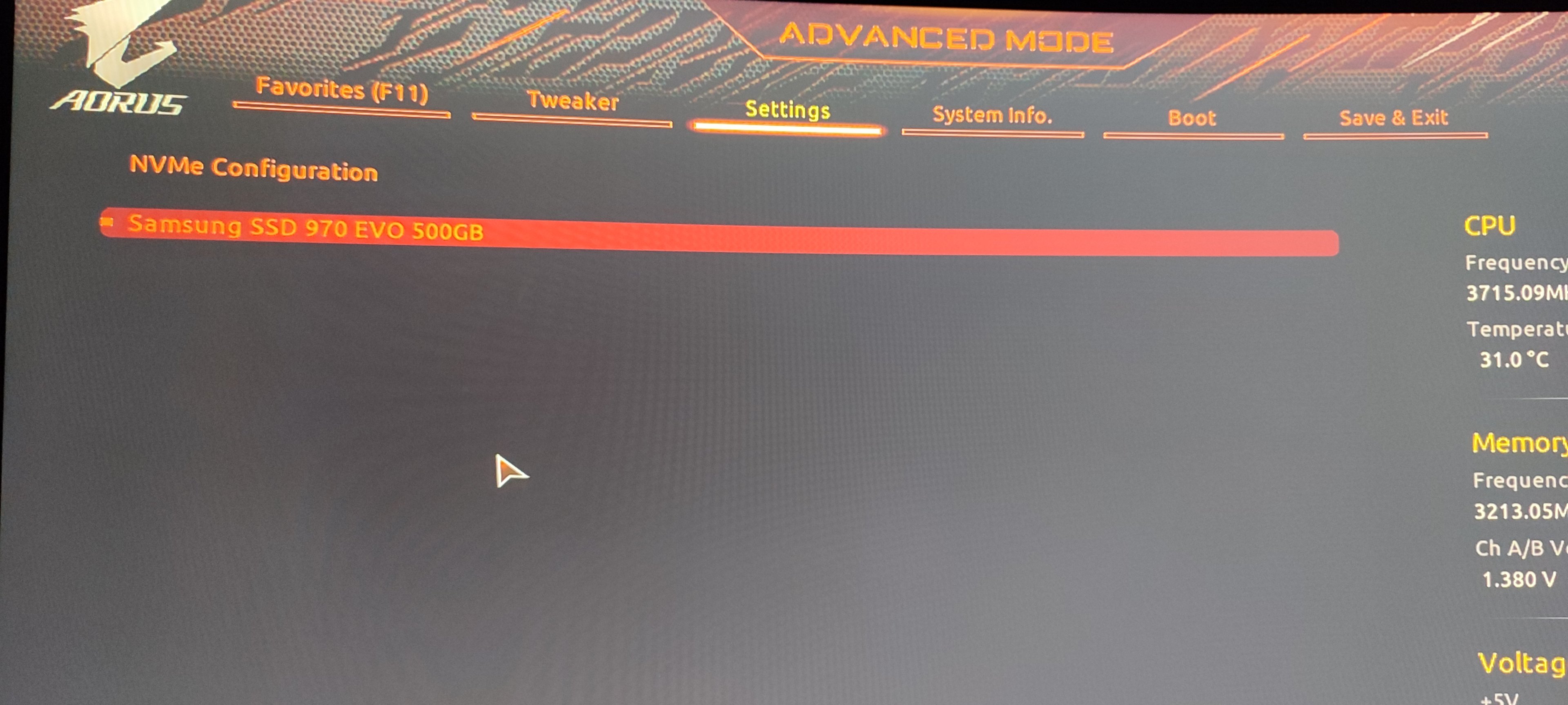

Ich verstehe noch nicht, was du uns mit den Fotos sagen willst. Du hast die Einstellung "NVMe RAID mode" geändert? Wenn ja, hat die Änderung zum Erfolg geführt?
Robo32 wollte doch Bilder sehen..mit diesen Einschränkungen geht es immer noch nicht
Ich würde jetzt mal noch "Fast Boot" auf "disabled" und "SATA mode" auf "RAID" stellen - jeweils einzeln für sich und anschl. testen ("Fast Boot" kann auf "disabled" verbleiben). Außerdem ist die 840 wohl ebenfalls bootfähig - ev. vermutest du dein System nur auf der NVMe, tats. bootete es aber von der 840er?

Naja, nach diesem Bildchen enthalten beide SSDs einen Bootmanager, wie viele es wirklich sind und welcher richtig ist sehen wir nicht.
Ich sitze aber nicht vor dem Ding und der TE reagiert zu langsam (ist natürlich seine Entscheidung).
Bei vier SSDs und einer HDDs hat er hoffentlich in den >17TB auch Platz für ein Backup gefunden.
Reaktionen: cassinni
Sorry, ich konnte nicht vorher antworten.
Ich habe nur eine m.2 (970 EVO) und darauf ist 100%ig meine Windows Installation.
Ich verstehe nicht warum Windows Boot Manager bei der 840 steht.

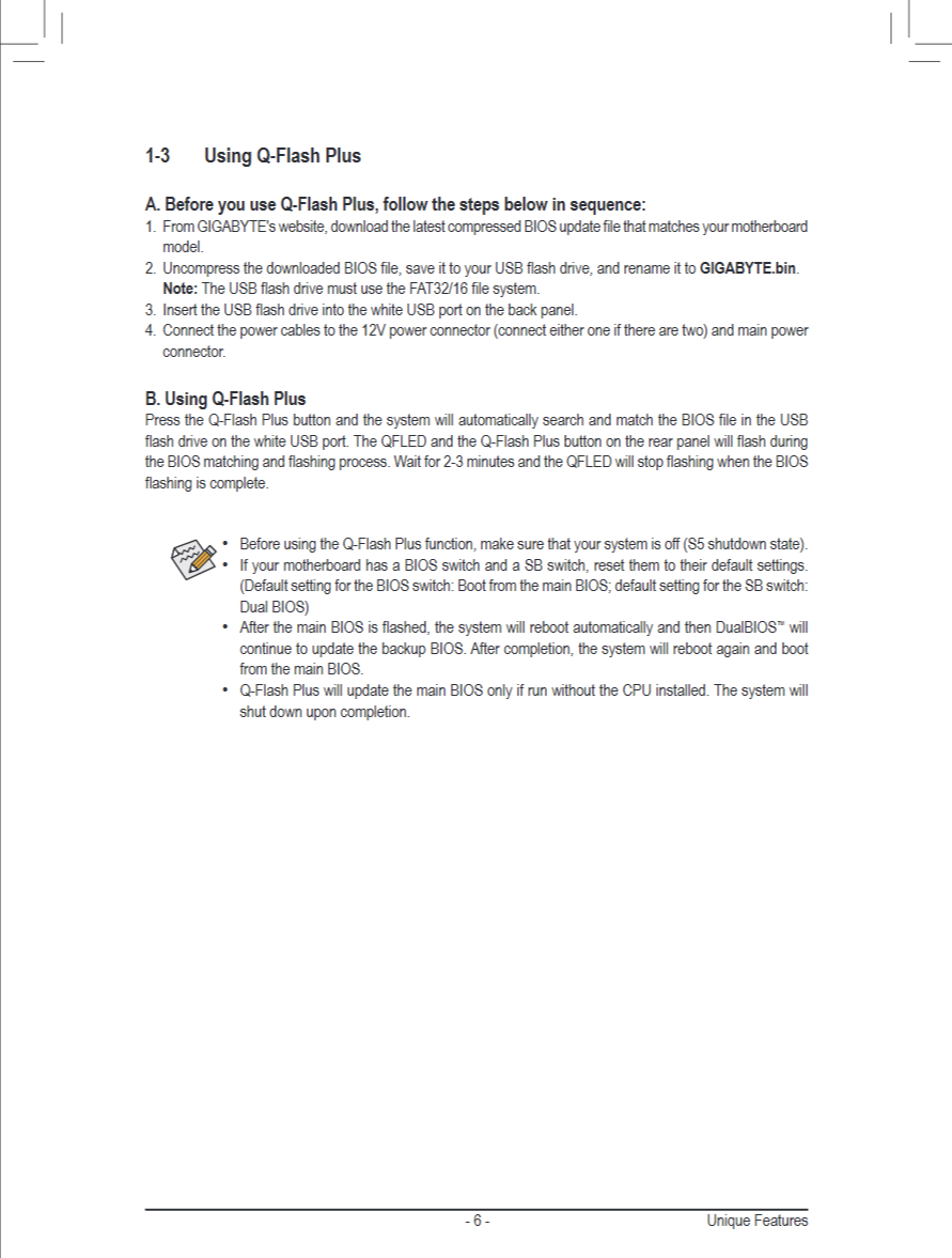

Gigabytes BIOS-Versionen mit einem angehängten Buchstaben sind i.d.R. Beta-Versionen (steht bei der F37a nicht explizit dabei) - also noch nicht ganz ausgereift. Das Board kann QFlash-Plus, d.h. du kannst das BIOS/UEFI ohne CPU/RAM/GPU "updaten". Vielleicht versuchst du es mal über diesen Weg und spielst F36 auf. Möglicherweise ist das ein ganz banaler Fehler bei den IDs der Controller, so daß der Treiber nicht geladen wird.
