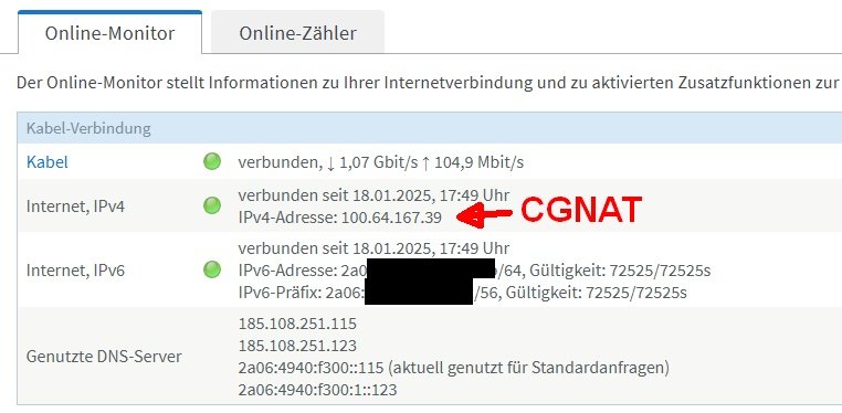

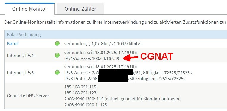

Jein, man kann CGNAT an sich auch ohne Dual Stack (lite) betreiben, beispielsweise an IPv4-Anschlüssen mit privaten IPv4-Adressen. Da gibt es logischerweise keinen Dual Stack, weil es gar keine IPv6-Stack gibt.
Davon ab ist es aber nur Dual Stack, wenn sowohl IPv4 als auch IPv6 am Anschluss öffentliche Adressen nutzen. Sobald die IPv4 nur privat ist, handelt es sich um DSlite, da nur der IPv6-Part eine öffentliche Adresse hat. Und bei DSlite kommt für IPv4 intern durchaus CGNAT zum Einsatz, um die privaten Adressen ins öffentliche Netz zu routen.

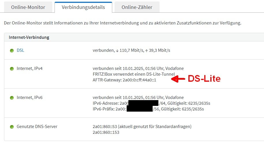

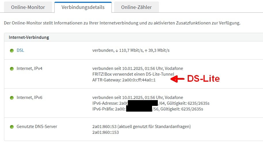

Nein, bei DSLite bekommt man selbst gar keine IPv4 zugewiesen, der v4-Traffic wird über die IPv6-Verbindung zum Internet-Anbieter getunnelt und dort dann in IPv4-Pakete umgepackt.
Eine öffentliche IPv6 und private IPv4/CGNAT zugewiesen bekommen ist technisch gesehen für den Kundenrouter genauso Dual Stack wie mit jeweils öffentlichen IPv4/IPv6.
Reaktionen: eifelman85, dideldei und Dr. Chaos
Für einen DS-Lite Anschluss braucht der Provider selbstverständlich auch ein NAT um die IPv4 Daten zwischen dem privaten und dem öffentlichen IP Netz zu übermitteln, intern verfügt der Provider aber über kein IPv4-, sondern nur über ein IPv6-Netz.
Darin bekommt jeder Teilnehmer einen globalen IPv6 Präfix zugeteilt. Um auch IPv4-Datenverkehr übertragen zu können, werden ausgehende IPv4 Daten im Router mit einer privaten IPv4 Adresse versehen und über einen IPv6 Tunnel ins öffentliche IPv4 Netz getunnelt. Dabei erhält jedes IPv4-Paket einen neuen IPv6 Header.

CGNAT
DS-Lite
Ist beides eine Krücke, wobei ich den Vorteil bei CGNAT darin sehe, dass man bei der Auswahl vom Router freier ist. Mit DS-Lite kommen viele Geräte nicht klar bzw. nur mit viel Konfigurationsaufwand.
