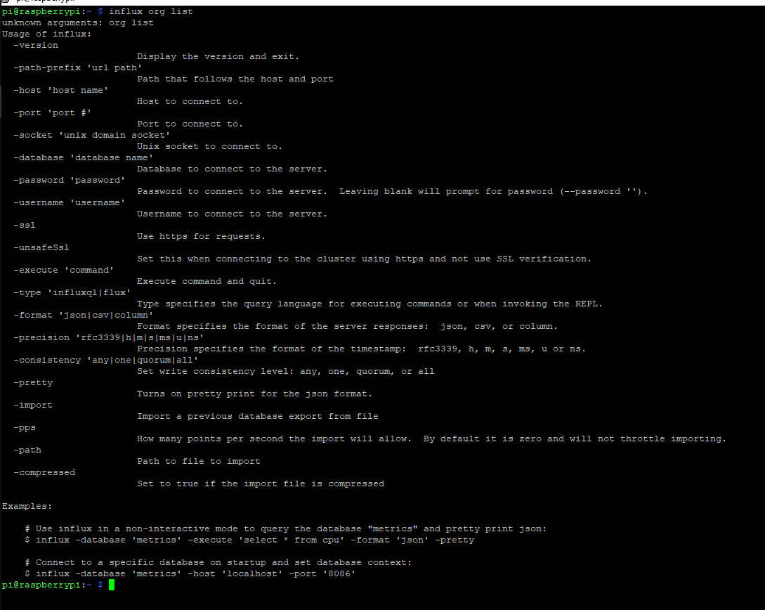

Mal ne ganz stumpfe Frage, die mir aber schon seit Stunden die nerven raubt:
Wie kann ich commands (bspw 'influx org list' um mir alle Organisationen anzeigen zu lassen) ausführen? Wenn ich die einfach in meinem User Verzeichnis ausführen will, bekomme ich einen Fehler "unknown arguments: org list". Genauso, wenn ich die influx client shell öffne und da den command nutze.
Was mache ich falsch? Die Documentation ist da leider wenig hilfreich, da steht ja immer nur der command, aber nie, Wo/Wie ich ihn anwende...
Wäre schön, wenn man mir irgendwie helfen kann...
Hier mal ein Foto von dem Fehler, vielleicht kann mir so ja jemand erklären, was ich falsch mache. Langsam bin ich echt am verzweifeln und werde aus der Documentation nicht schlau, laut der ja "influx org list" richtig sei... Hier
Du benutzt nicht Influx 2.0, sondern eine ältere Version. Kann man aus dem Ursprungsposting nicht ersehen, da Du dort keine Kontextinfos gibst.
