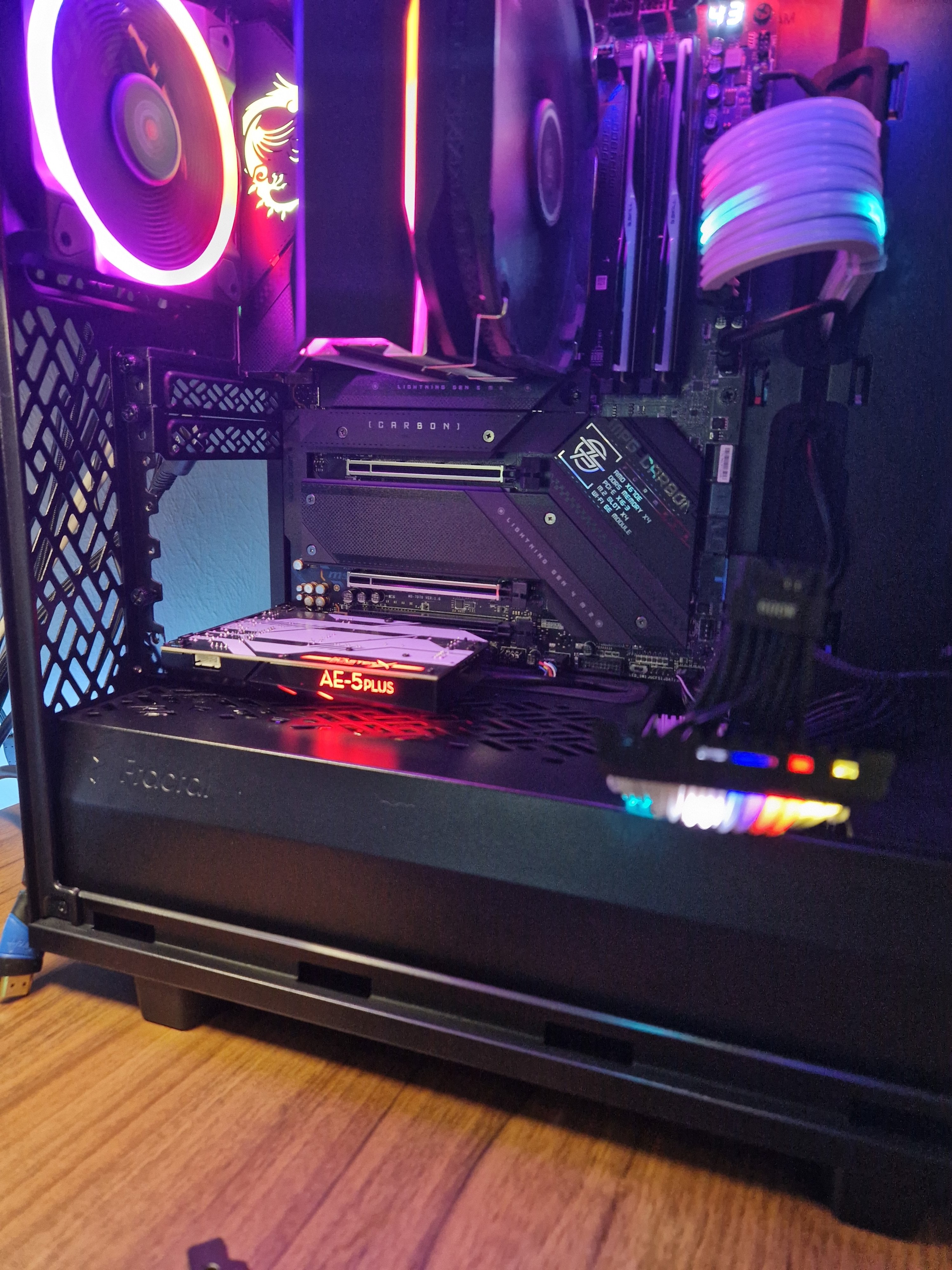

Die GPU steckt natürlich im obersten PCIe Slot und die Soundkarte steckt im untersten PciE Slot (geht auch wegen Platz gar nicht anders, da die 4090 alle anderen Slots überdeckt.

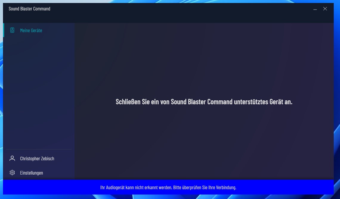

Nvidia Treiber installiert und natürlich den Creative Sound Blaster für die AE-5Plus Soundkarte.
Diese wird aber vom Treiber nicht erkannt.. :(((

Leute, ich muss heulen... ich hab die 4090 ausgebaut und Monitor hinten ins Mainboard (Onboard).
Die Soundkarte in den oberen Slot wo die Graka war... jetzt geht sie.
Ist der untere Slot kaputt?!?

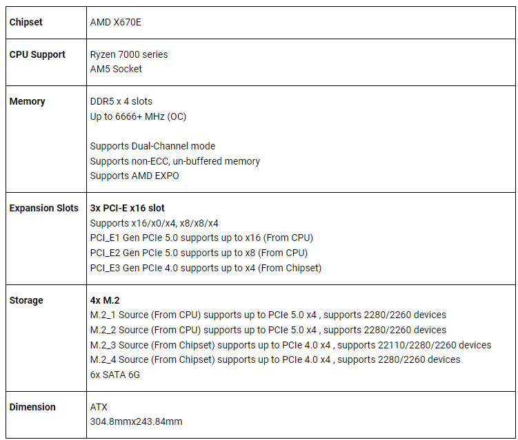

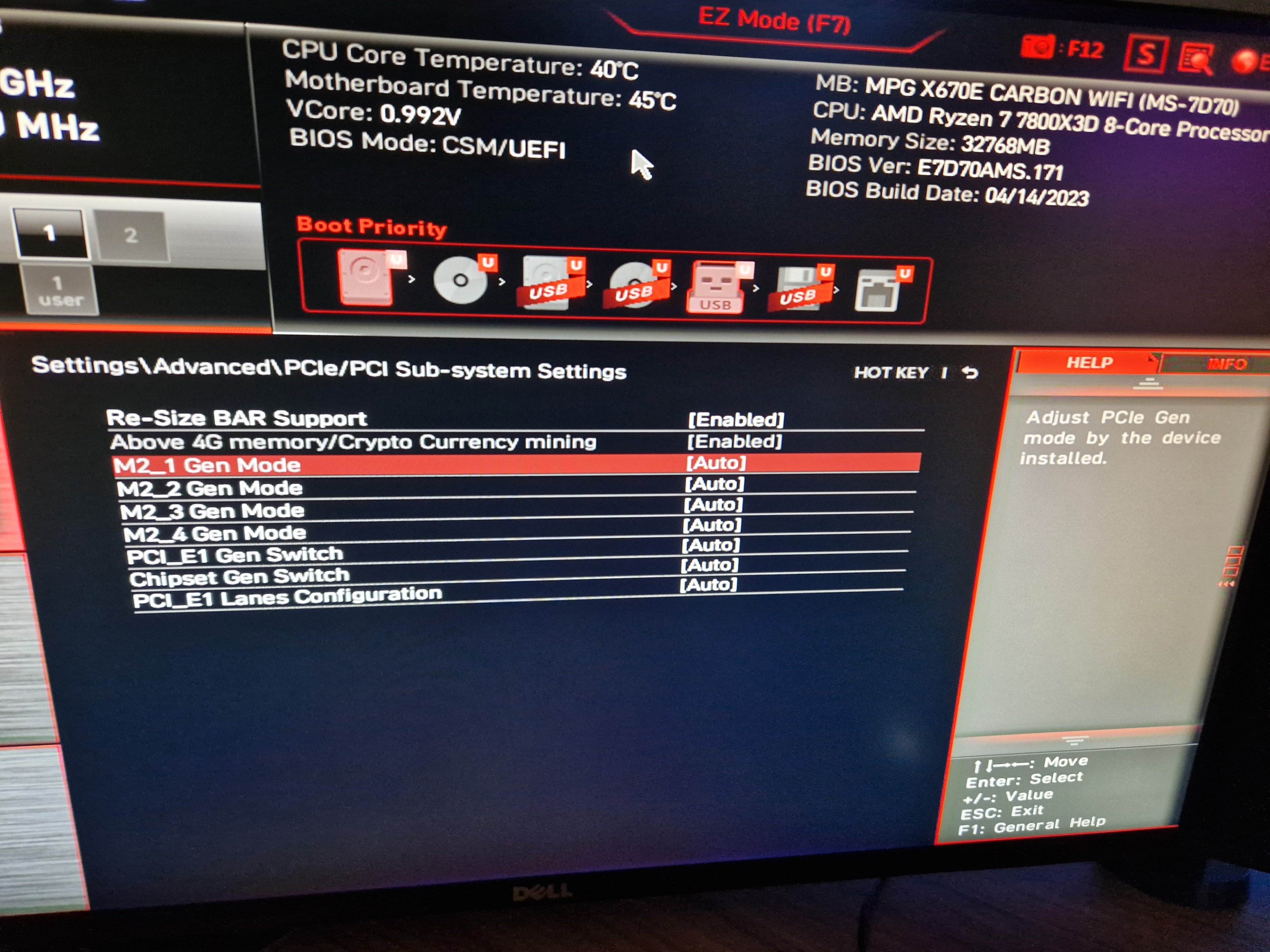

Der Pcie 3 Slot ist der einzige über Chipsatz laut Handbuch.
Da steht aber nix von aktivieren
Ich finde nur das
Der PCI_E3 Slot wird hier nicht angezeigt... nur der PCI_E1

Kann es sein das die SB mehr als 4 Lanes benötigt? Laut Handbuch hat der Slot 3 nur 4 Lanes

das ist ein PCI 3.0 x1 Karte , an den Lanes liegt das nicht

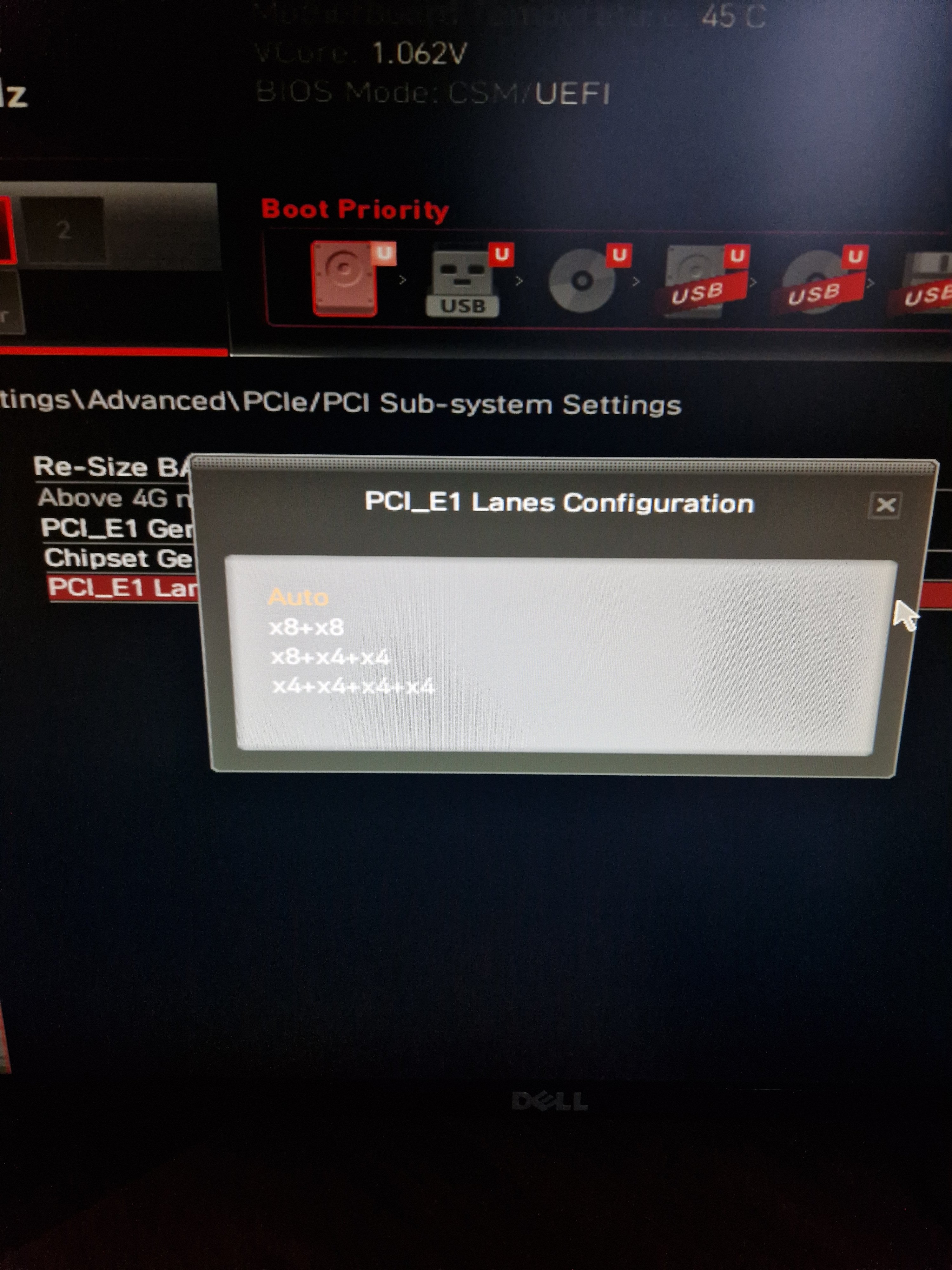

Wenn Du die 4090 einbaust und dann mal wie im bild auf 8,4,4 einstellst?
solltte es gehen die PCIx Lanes sind hallt begrenzt, denke ich, dennoch sollte die cpu 24x pcix lanes liefern.
also ausreichend für gpu sound und hast du m.2 nvme disks eingebaut?

In meinem BIOS (Gigabyte) gibt es eine Einstellung um zusätzliche (Chipset) SATA-Ports zu deaktivieren, da sonst geshared wird. Im Fall mal probehalber diese deaktivieren.

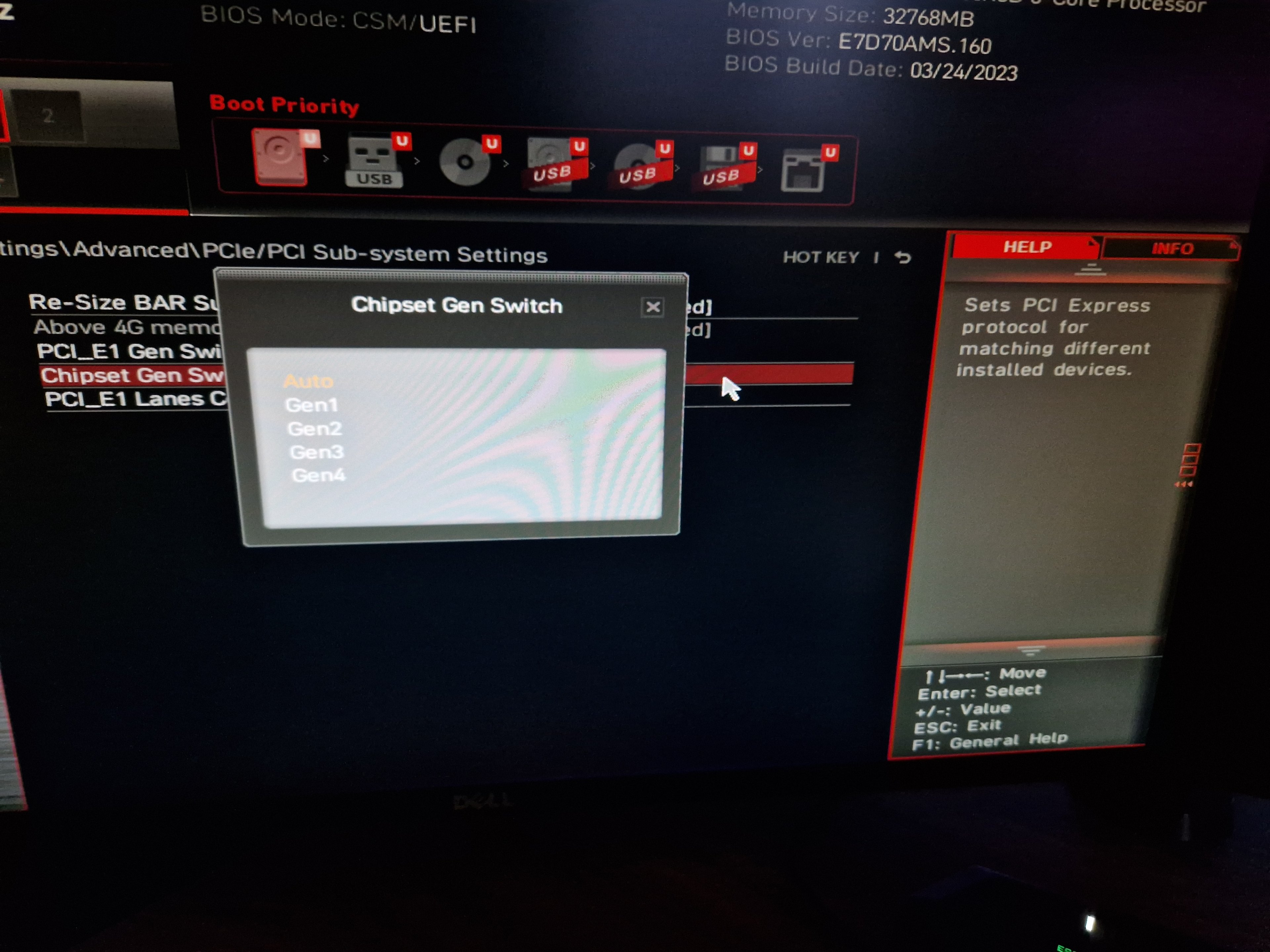

Teste mal im BIOS für "Chipset Gen Switch" die Einstellung Gen1, die Karte ist ja nur eine PCIe (1. Generation) x1.
Bringt leider nix...

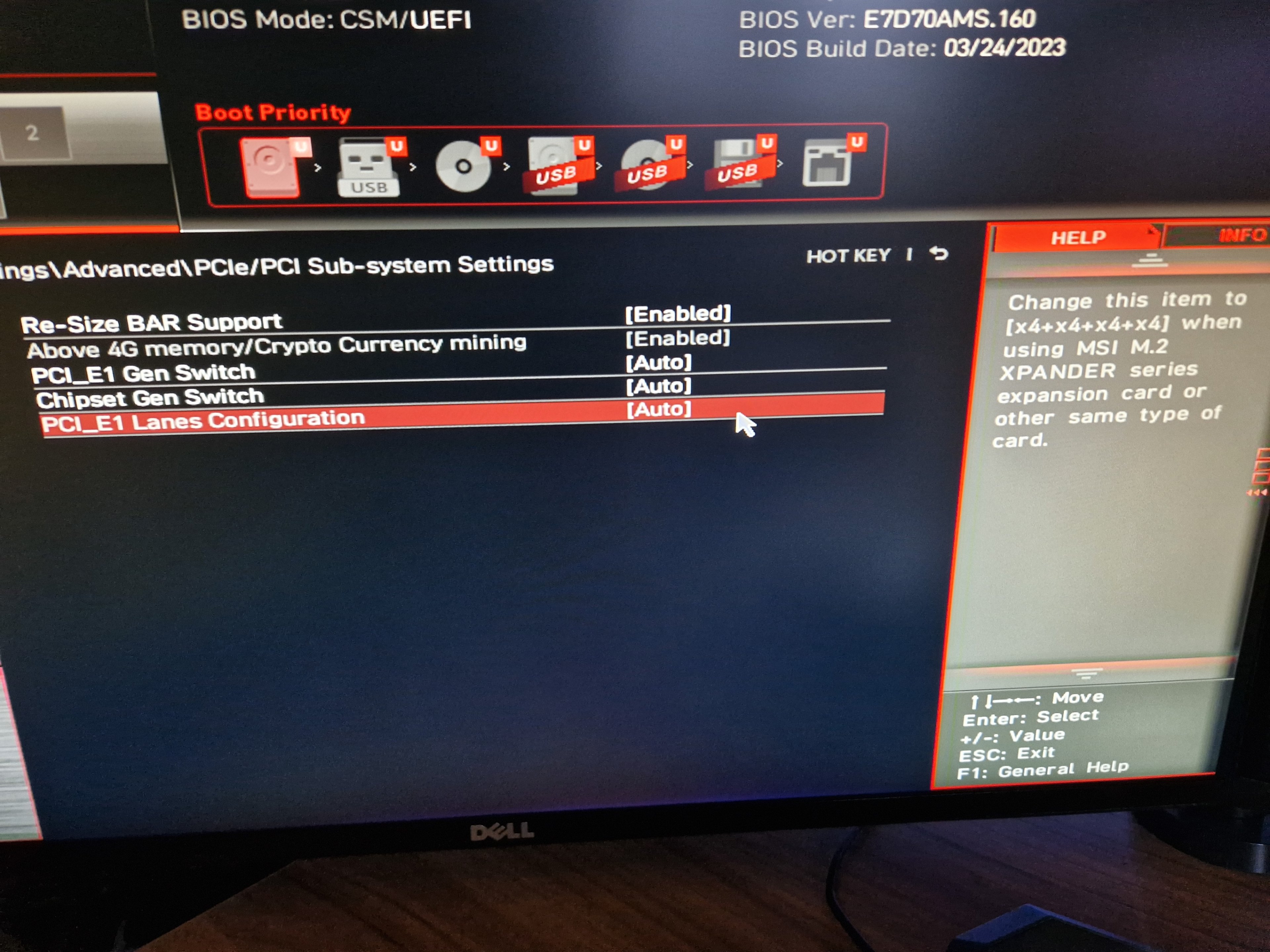

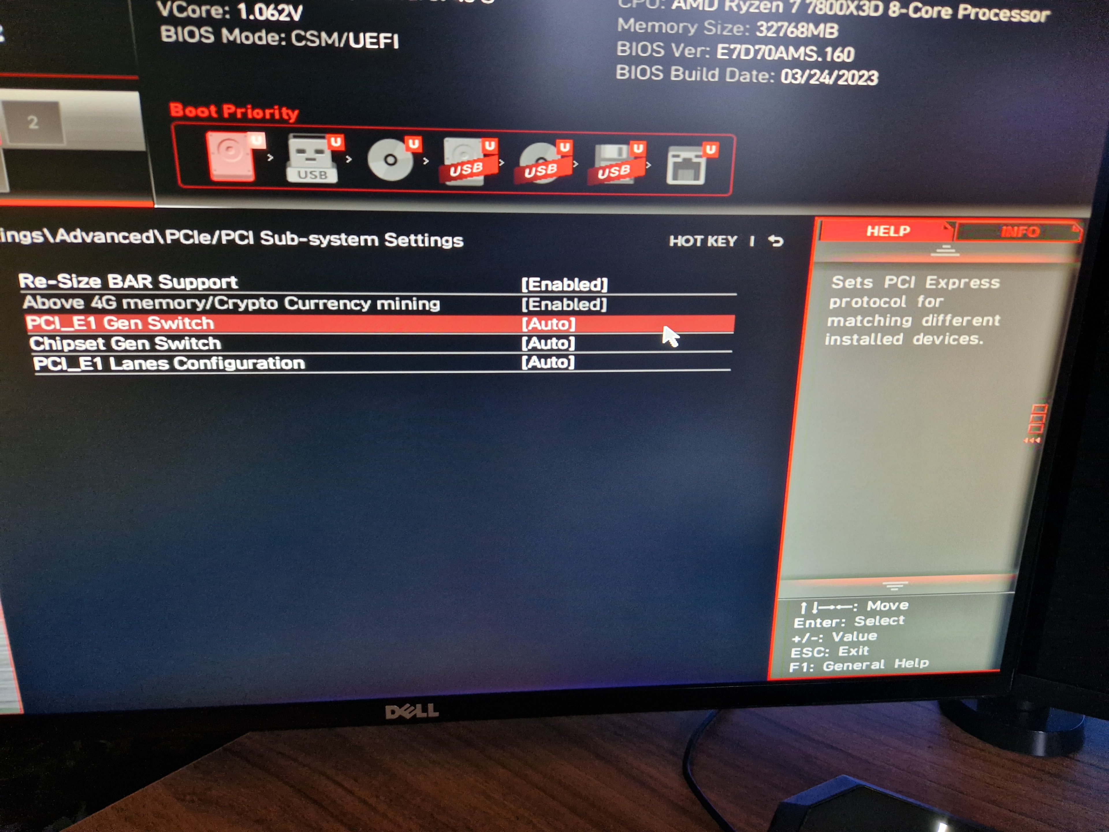

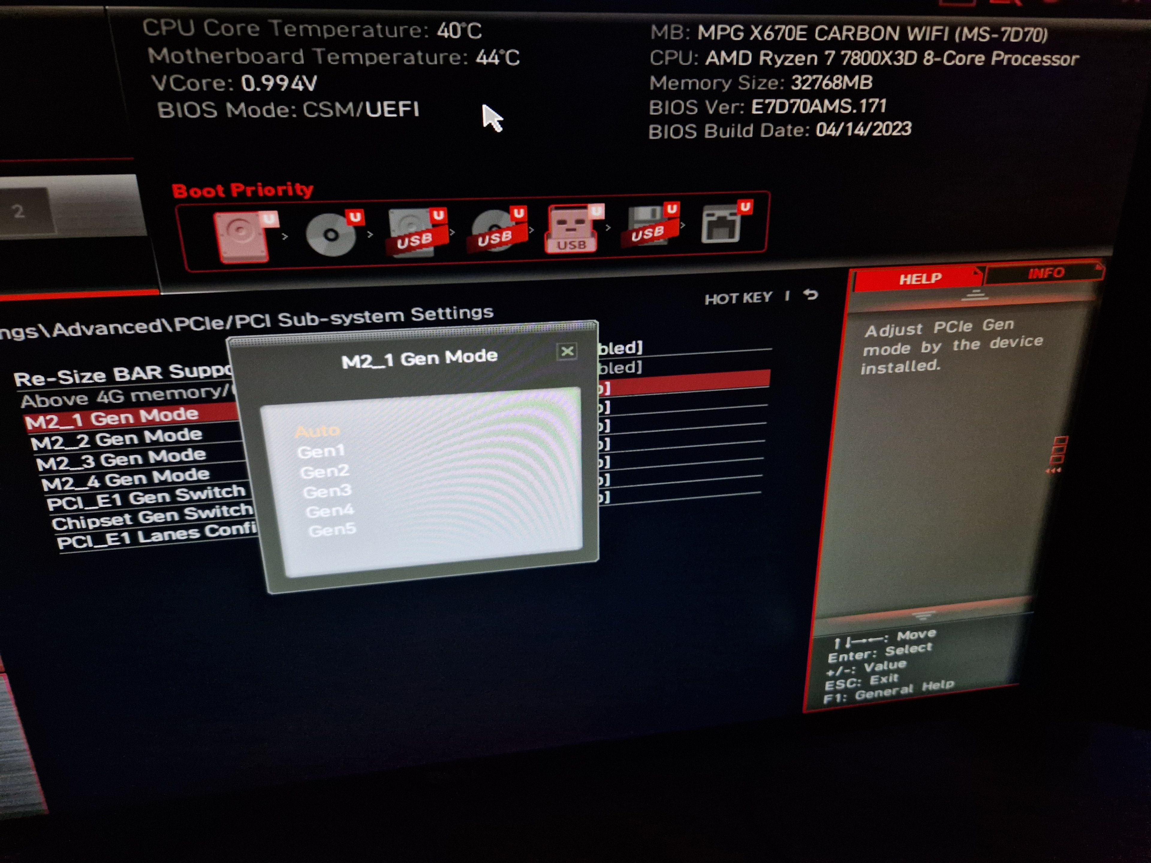

Jetzt kann man bei den M2's Gen 1-5 auswählen.
Aber leider wieder keine Einstellung für den PCI_E3 Slot.
Sobald ich nur irgendwo etwas änder, hängt sich der PC nun auf :-)
Egal ob ich bei M2_1 auf irgend ein Gen stelle...
Oder bei PCI_E1... Chipset...
