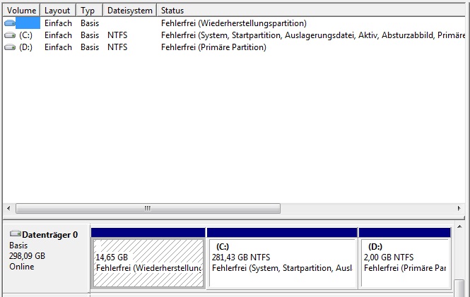

Guten Tag,
wie kann ich denn den Inhalt der Wiederherstellungspartition anzeigen?
datentraeger-jpg.275260
Wenn ich über Rechtsklick darauf zugreifen will, kann ich nur die Hilfe aufrufen. Beim Scrollen nach rechts wird außerdem angezeigt, dass 100% frei seien, was aber nicht sein kann.
Danke!
EDIT: benutze Windows 7

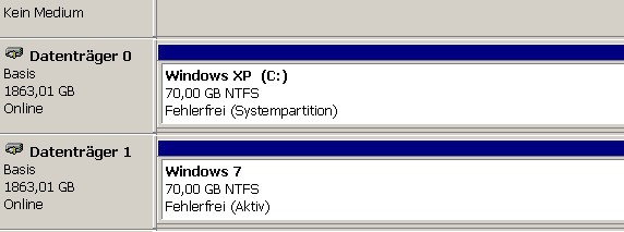

Dürfte nicht klappen weil kein Dateisystem vermerkt ist. ;)
Mein 7 ist unter XP ohne Laufwerk, jedoch steht das Dateisystem da:

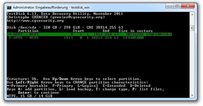

Die Recovery-Partition ist Vista, aber mein aktuelles System Win7. Muss ich dann auch Y drücken?
dos-jpg.275282
und zeigt er, wenn Du jetzt "P" eingibst, die Ordner/DateiStruktur?
Die wird im MBR wohl bloss mit "Hidden" eingetragen sein

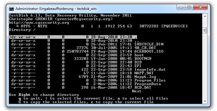

Dann kommt das hier:
inhalt-jpg.275283
Wie kriege ich nun Works + Schriftarten?
Wenn Du einen Ordner (mit Peil-nach oben/unten) wählst und Enter drückst, siehst Du dessen Inhalt,
die erste .. Zeile wechselt zurück in das Überverzeichnis.
So kannst Du da drin navigieren und dann einzelne Dateien/Ordner, die Du gerade selektierst, mit "C" (beim ersten mal kannst Du einen Pfad angeben, wohin - ansonsten in das "testdisk"-Verzeichnis) kopieren
Und was macht die Zeile mit dem einen Punkt ganz oben?
Bei den Fonts sind viele .fon-Dateien. Sind da auch die gesuchten Works-Schriften drunter?

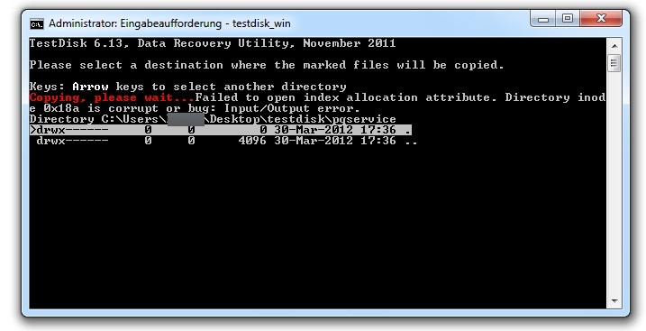

Da ist er wieder, unser Freund, der Fehler:
fehler-jpg.275289
Tritt auf, nachdem wenige Dateien kopiert wurden.

passt schon,
die Meldung zeigt, da ist ein Fehler im Dateisystem
Ja, aber er kopiert nicht alles und nun, wo ich ihn kurz allein gelassen habe, hat er noch zig mehr ähnlicher Fehlermeldungen ausgespuckt. Hat aber scheinbar weiter kopiert.
EDIT: Woher weiß ich nun, ob alles kopiert wurde?
