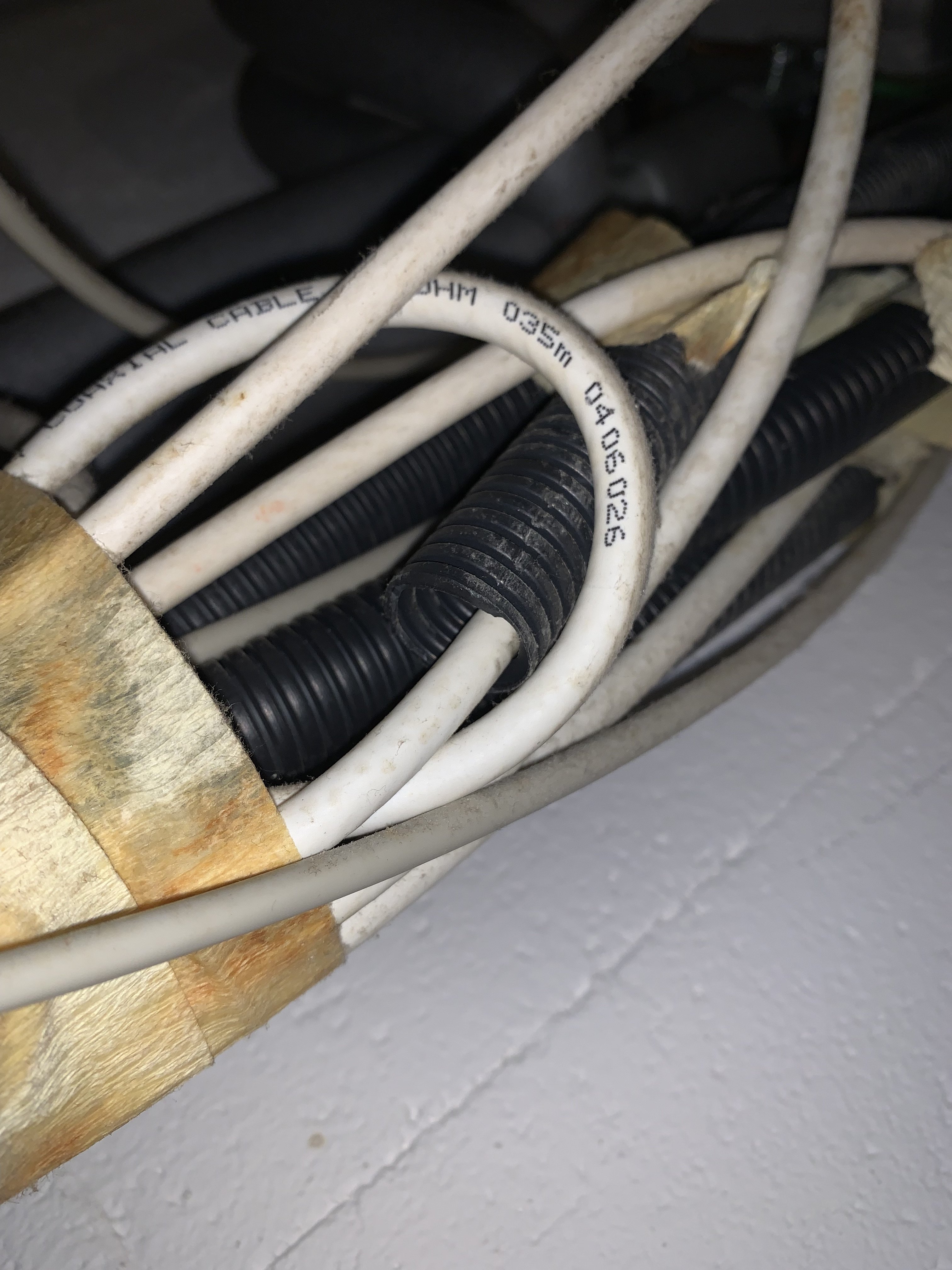

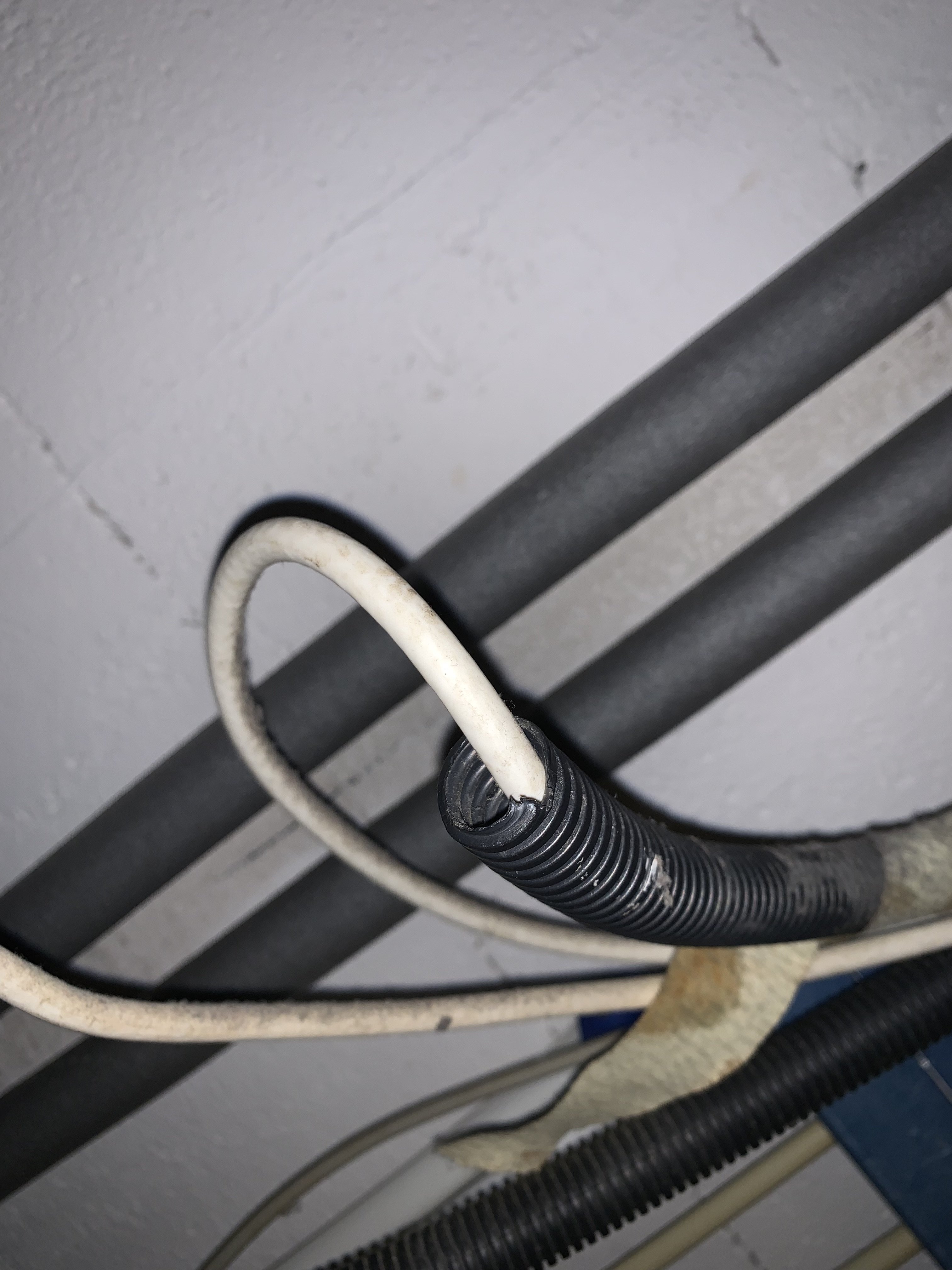

Die Rohre haben einen Durchmesser von 1,5 cm. Habe auch grad schnell Fotos gemacht (siehe anbei) :-)

Pro Zimmer ein Leerrohr? Damit kannst du es vermutlich vergessen zwei Verlegekabel (bzw. ein Duplexkabel) einzuziehen, es sei denn die Rohre laufen komplett gerade ohne irgendwelche Kurven.

Ich glaub nicht das die Leerrohre komplett gerade verlaufen, weil die Zimmer sind ja auf verschiedenen Etagen verteilt. Passt da jetzt gar kein VerlegeKabel durch oder nur diese speziellen dublex Kabel nicht ? Gibts keine etwas teureren Duplex Slim Versionen ?
Das ich die FRITZ!Box als repeater verwenden kann, freut mich. Danke für die Information :-)
Obwohl ich seh grad. Es sind insgesamt 4 Zimmer. Es gibt jeweils ein Leerrohr mit den TV-Kabel und ein Leerrohr für die Kabel der Telefondosen. Also noch vier zusätzliche Rohre. Eigentlich können die doch weg oder ? Wenn man Glasfaser hat. Wozu sollte man die in Zukunft noch brauchen? Oder würdet ihr die behalten ?
Pro Leerrohr wirst du ein Kabel durchkriegen. Telefonkabel kann weg. TV-Kabel auch meiner Meinung nach.

Gut wenn Du Leerrohrzu den Telefondosen hast, könntest Du dort cat Kabel einziehen und LAN Dosen setzen. Es gehen in Deine Leerrohre auch 2 St 6 mm Kabel rein. Du musst Dir halt dünne kaufen, nicht die 8mm, sondern 6mm. Kein Zwillings-Kabel sondern 2 einzelne einziehen. Zum Einziehen an die vorhandenen befestigen.
Da passen auch drei rein, wobei ich das nicht zur Nachahmung empfehlen würde. Mich haben da 5m Leerrohr schon zur Verzweiflung getrieben.
zum Beispiel von Draka das UC HOME SS26, da aber bei Keystonemodulen/dosen vorher gucken, ob die auch für so dünne Leitungen geeignet sind.
Drei normale Verlegekabel oder die extra dünnen? Selbst mit extra dünnen wird es knapp. (Sagst du ja selbst, also versteh ich den Einwand nicht)
Cat5e Patchkabel sind die dünnsten. Habe bei mir identische Leerrohre und Sat-Kabel 6mm und 2 LAN Kabel drinn, allerdings Cat5e Installationskabel =5,3mm.
