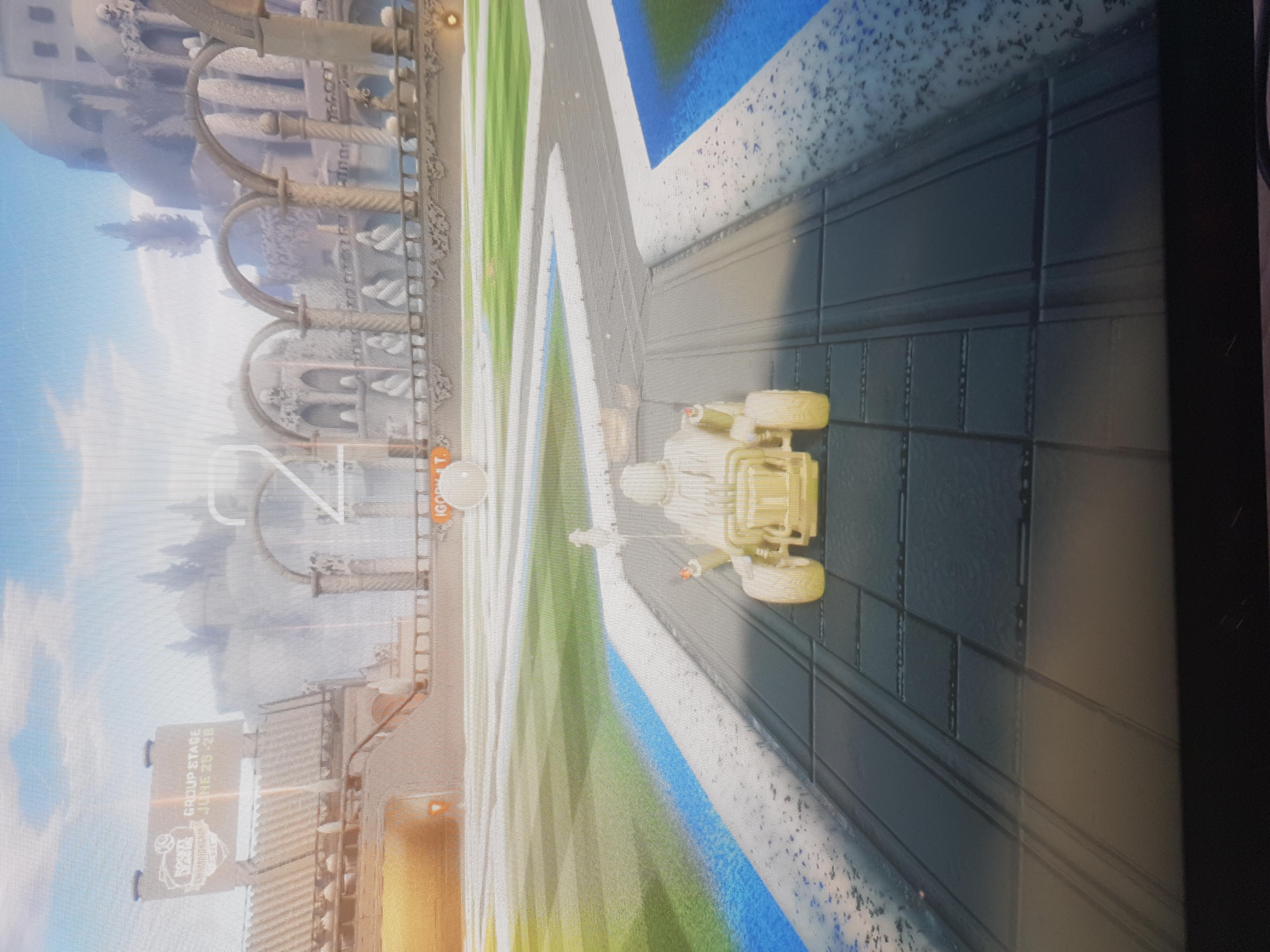

EDIT2: 20160622_164636.jpg
Kann mir das jemand erklären? -.- normalerweise hätte das auto blau sein sollen ...
