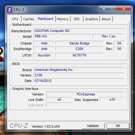

die chipsatztreiber sind ganz frisch. allerdings habe ich den treiber für die integrierte grafik nicht installiert. ebenso ist da ein unerkanntes gerät. hatte sämtliche treiber von der asus homepage genommen sowie für die chipsatztreiber die von der intel-seite.
der rechner ist nicht mein eigener, sondern der von nem kumpel. komm heut wohl nicht mehr dran, sondern erst morgen.
hier der screen.

Das neueste Bios ist auf dem Board?
Nur 1 CF Brücke gesteckt?
Karten sind richtig im Slot? ggf. einmal die Karten gewechselt?
Also die eine karte funktionert auf jeden fall ohne probleme. ich werde mal die zweite als primäre einstellen und gucken, wie es sich mit der verhält. das bios ist das neuste und es ist nur eine cf brücke gesteckt. momentan sind die karten direkt nebeneinander, anders geht es ja wegen der cf-brücken nicht.
