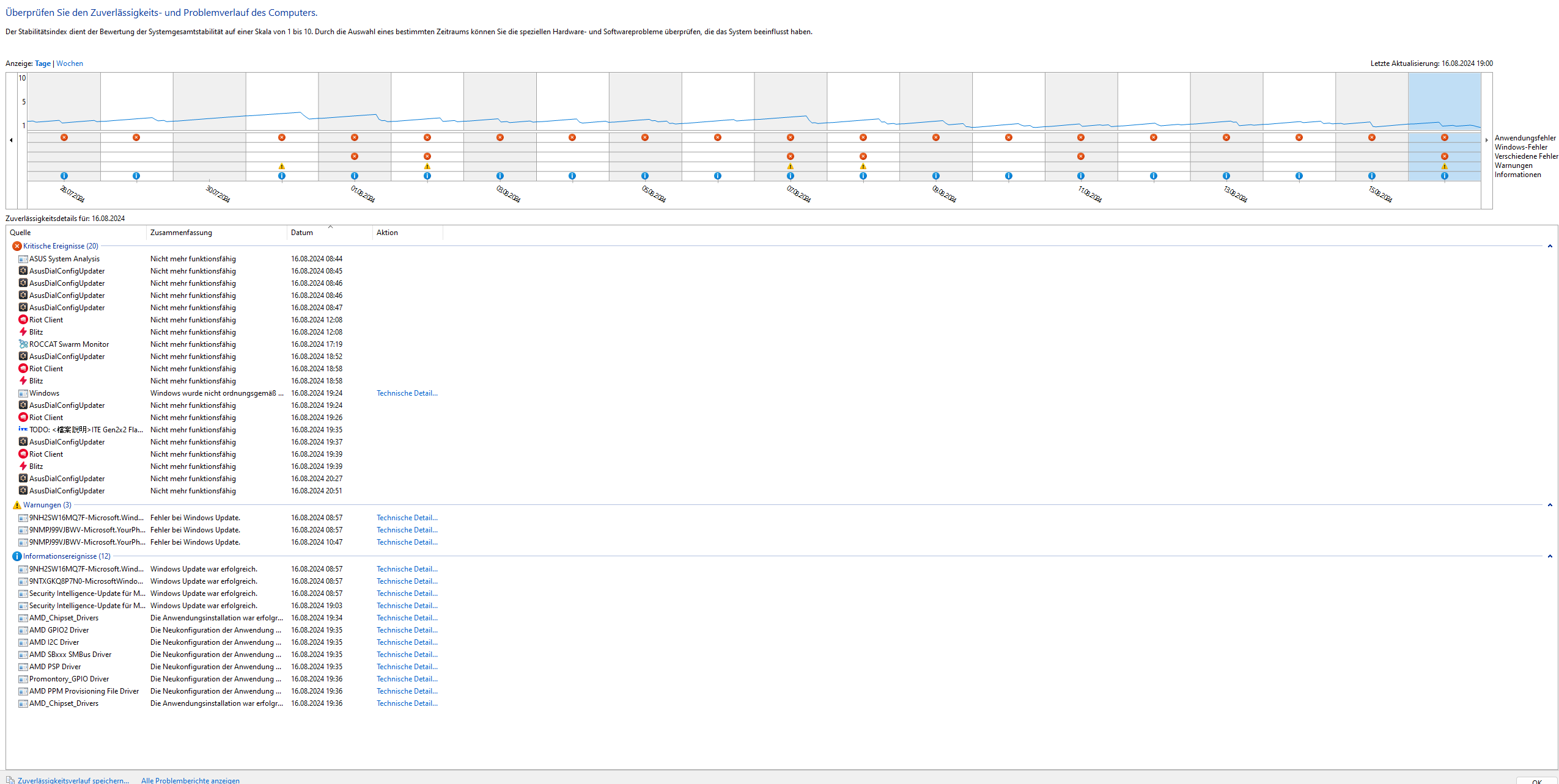

Hier noch ein Auszug aus der Zuverlässigkeitsüberwachung

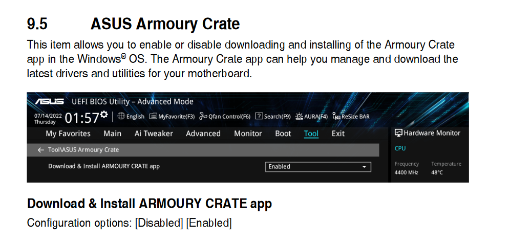

Hau alle Asus-Software runter, die du nicht brauchst.
Schau im UEFI, dass die automatische Installation von Tools deaktiviert ist.
weißt du wo genau im Bios? Hab davon noch nie gehört bis Dato

Schlimm. Aber ich würde es im UEFI dennoch abstellen. Auch wenn sie installiert bleibt.

Naja wenn du die RBG Lichtshow brauchst dann hau zumindest den anderen Schrott aus dem Zuverlässigkeitsverlauf weg. zB. "Blitz" , "ToDO" China Hyroglyphen etc...
