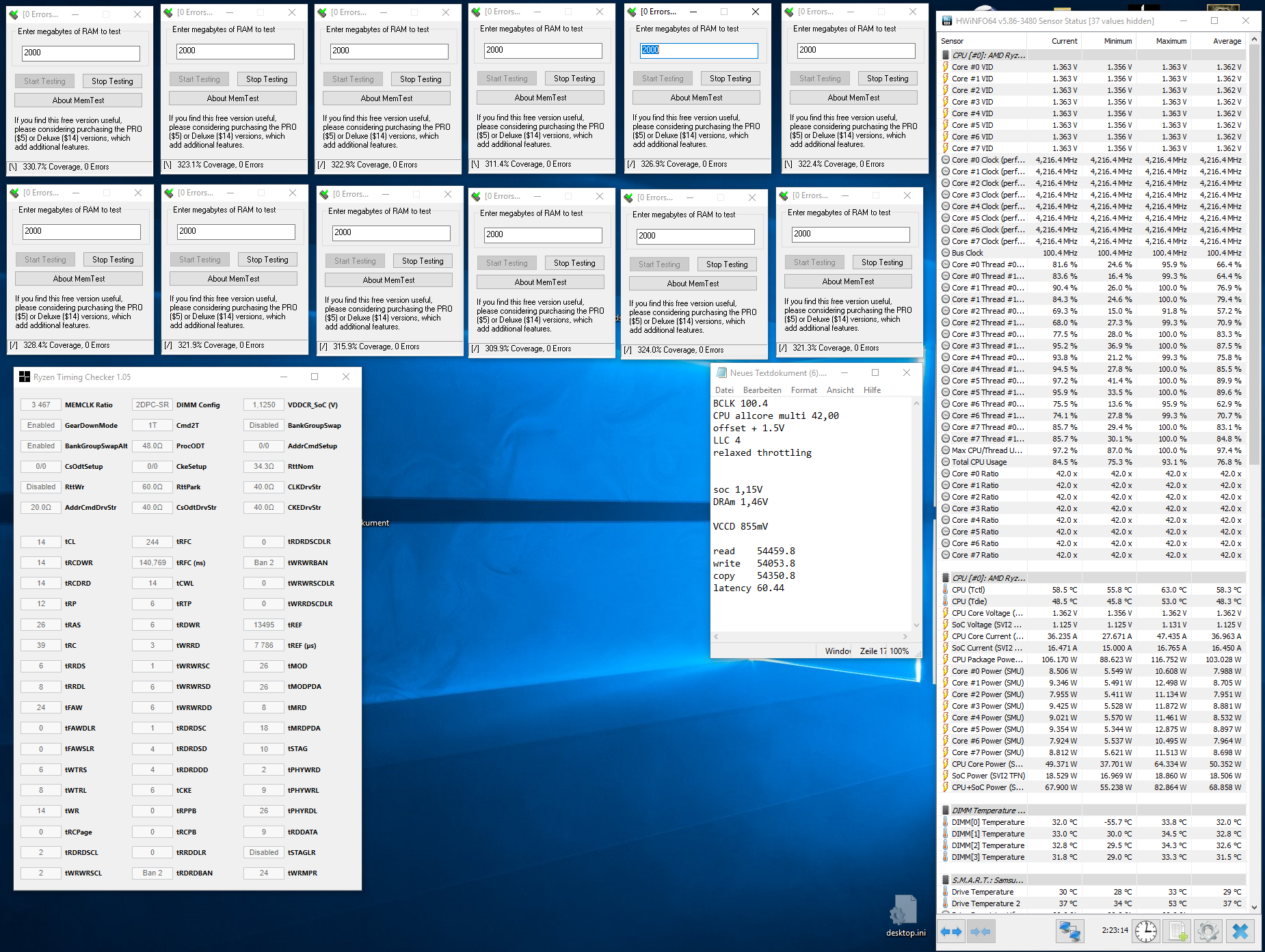

Das hier ist meine variante.....
CPU offset ist ein Tippfehler....sind glaube ich 0,15V ...und das ist eher die "auf nummer Sicher gehen" Variante, weil ich nicht wollte, dass die CPU doch irgendwie instabil wird und ich glaube es wäre der Ram....normal macht die CPU die 4,2GHz bei 1,325V(Last).
...also teste mal die Widerstände aus(alle 8 gleichzeitig...nicht rantasten..) aber mit 3066 oder 3133MHz und dann erst hochstellen....kann sein, dass bei den Frequenzen Cad bus noch auf 30 20 30 30 oder 30 20 30 40 muss.
Dram für diese Frequenzen ist mir 1,46V auch zu viel....fang besser mit 1,4V an....sonst brauchst du einen Lüfter auf dem Ram oder der wird zu warm.
Timings würde ich(wenn du auch Samsung Ram hast) zumindest grob übernehmen...gerne wählt mein Boards z.B. tWTRS auf 4 oder 5, was dann instabil ist....

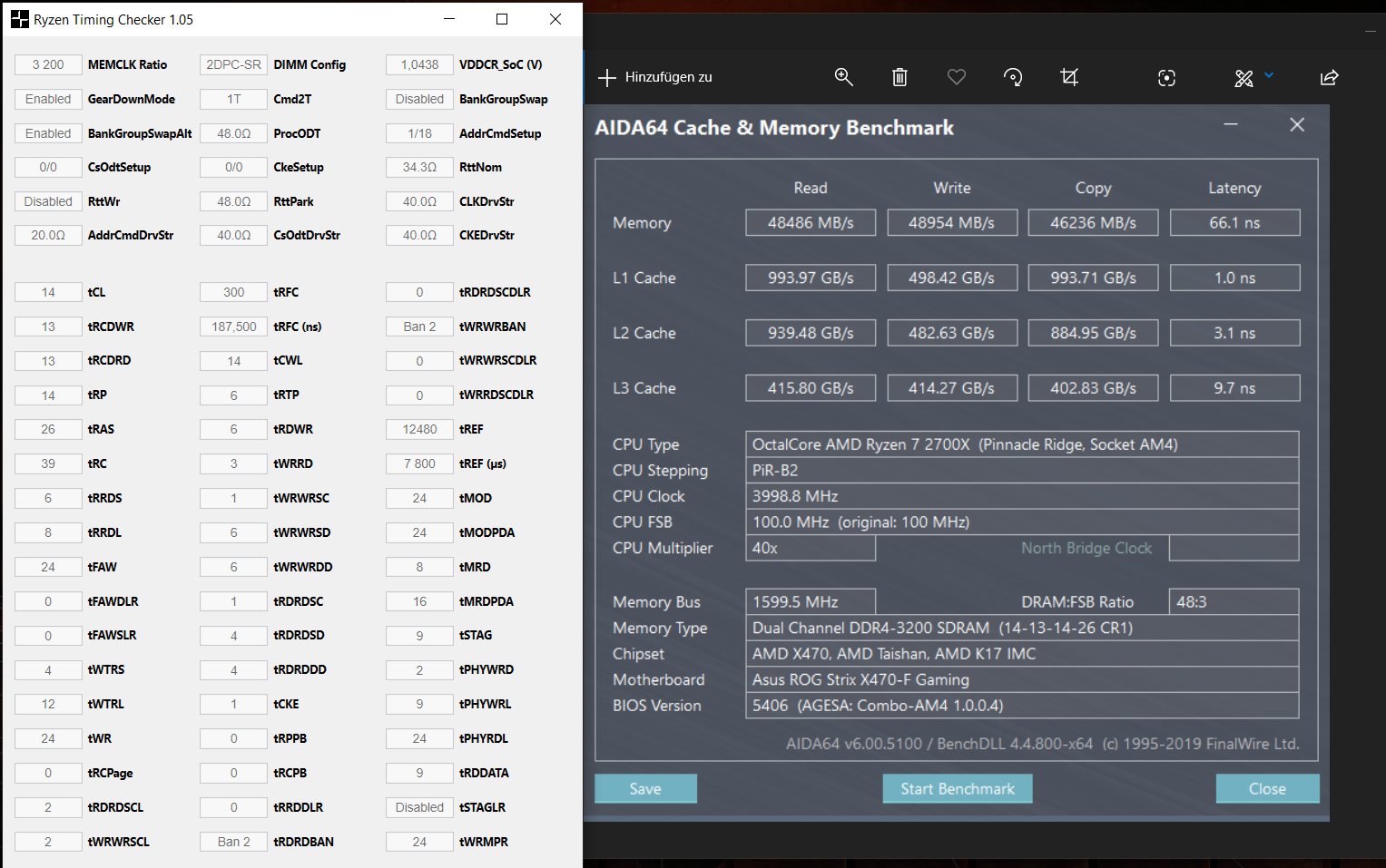

So Leute ich hatte heute Vormittag bis eben genug Zeit um das ganze schrittweise zu ändern und zu testen.
Zuerst übernahm ich die Cad Bus Werte vollständig von Baal Netbeck. Anschließend ging ich mit der Spannung der Speicher von 1.35V auf 1.40V. LLC hatte ich damals auf 3 eingestellt. Hab diese auf 4 geändert. Ansonsten hab ich die Ram Mhz von 2933Mhz auf 3200Mhz erhöht und sonst nichts an den anderen BIOS Settings geändert. Danach bin ich dazu übergegangen die Werte nach und nach erneut von Baal zu übernehmen und zu testen. Das hat tatsächlich alles funktioniert.
Die Timings konnte ich dann mit "Gear Down Enabled" auf 13-13-13-13-26 einstellen. Er bootete normal hoch und der vorherige Test über USB mit Memtest86 war ohne Fehler. So sieht das ganze bei mir jetzt im Ryzen Timing Checker aus und AIDA64 Benchmark.
Das einzige was ich jetzt noch schaffen muss ist ein Kaltstart mit diesen Timings. Für diesen Fall hab ich schon mal ein BIOS Profil angelegt mit sicheren Timings. Die SoC Voltage hab ich übrigens auch bei 1.05V gelassen.

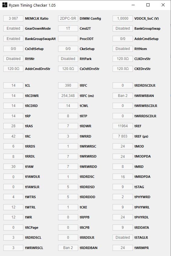

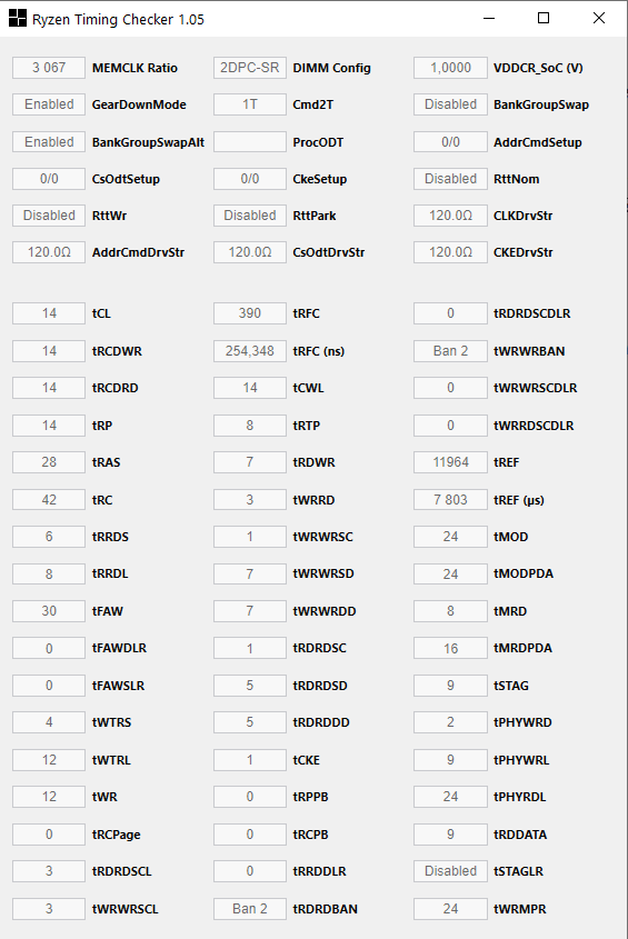

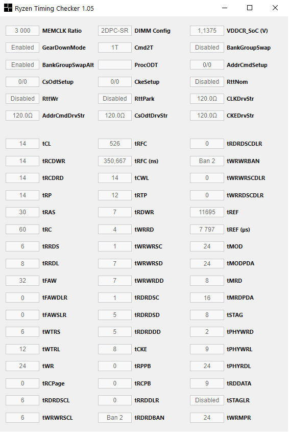

Okay... Wollte mir heute mal die Zeit nehmen den Ram zu optimieren und habe deine Widerstände eingestellt.
Allerdings fängt es da direkt an komisch zu werden: Habe deine Werte übernommen, der Ryzen Timing Checker zeigt mir aber komplett andere Werte an. Bevor ich jetzt anfange da wild rumzuwurschteln... Was tun? :D
(XMP ist aus)
Das sieht komisch aus.... Ist das eine aktuelle Version vom RTC?
Sieht für mich so aus, als könne er das nicht auslesen.... Neues BIOS vielleicht?
Und deine Timings sind ziemlich schlecht....soc ziemlich hoch....
Was sagt denn dass BIOS.... Hat es deine Einträge zurückgesetzt oder steht da noch das richtige drin?
Aber gut ist doch erstmal, dass es mit 3000 MHz gebootet hat.
Also:
- Das ist Version 1.05, die neuere die hier auf CB rumgeistert funktioniert nur mit Zen2.
- Neues Bios habe ich neulich schon probiert -> Rechner ist damit quasi nicht nutzbar, deswegen rollback (mit Umwegen... -_-) Das Bios das jetzt drauf ist ist also das aktuellste das ich (ohne Zen2) nutzen kann.
- Timings schlecht heisst? Subtimings? Alle? Wollte erstmal deine CAD-Sachen drin haben und dann mit dem Ryzen Timing Calculator mal was ausprobieren, bzw 3200 mit den Timings die der Ram können soll?!
Momentan sind die Timings drin die vorher mit 2933mhz im XMP1 eingestellt waren.
- Einträge im Bios sind so wie in deinem Screenshot
- Ja, definitiv! Memtest ist ohne Fehler Durchgelaufen und anderthalb Stunden Dirt Rally 2 haben auch keine Mucken gemacht.

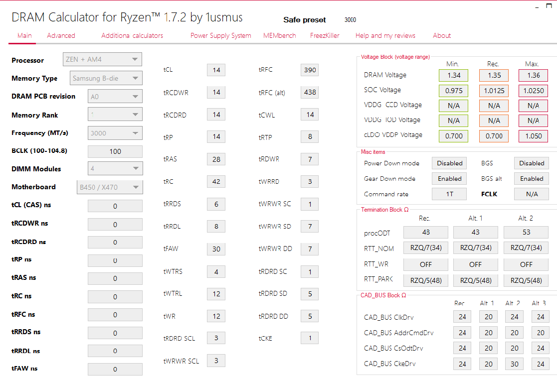

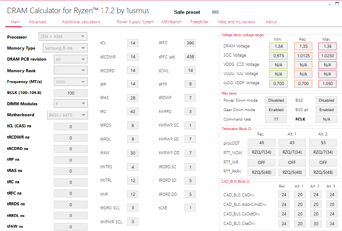

Hab jetzt mal die safe presets vom DRAM Calculator eingegeben.
Bisher läuft's.
RTC sieht aber immer noch seltsam aus... SOC ist btw auf 1.0125V eingestellt.

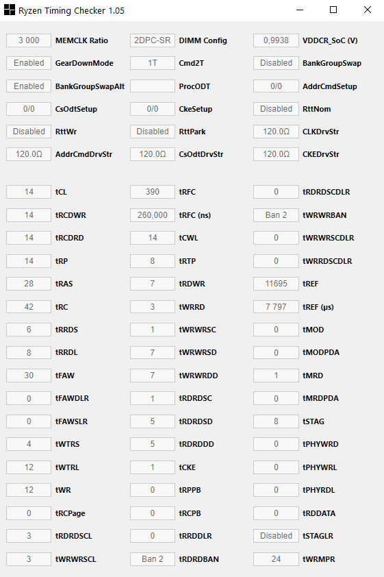

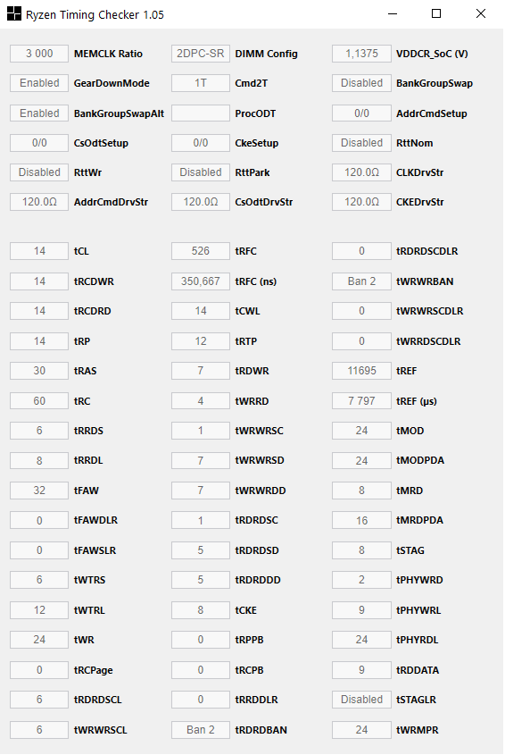

So, ich habe gestern noch ein bisschen rumgetestet. Mehr als 3000Mhz will er auch mit 1,4V nicht, Memtest wirft nach wenigen Minuten schon Fehler raus.
Weil ich mich mit den Subtimings so gar nicht auskenne - Wo setze ich da am besten an wenn du sagst die wären schlecht? :confused_alt:
