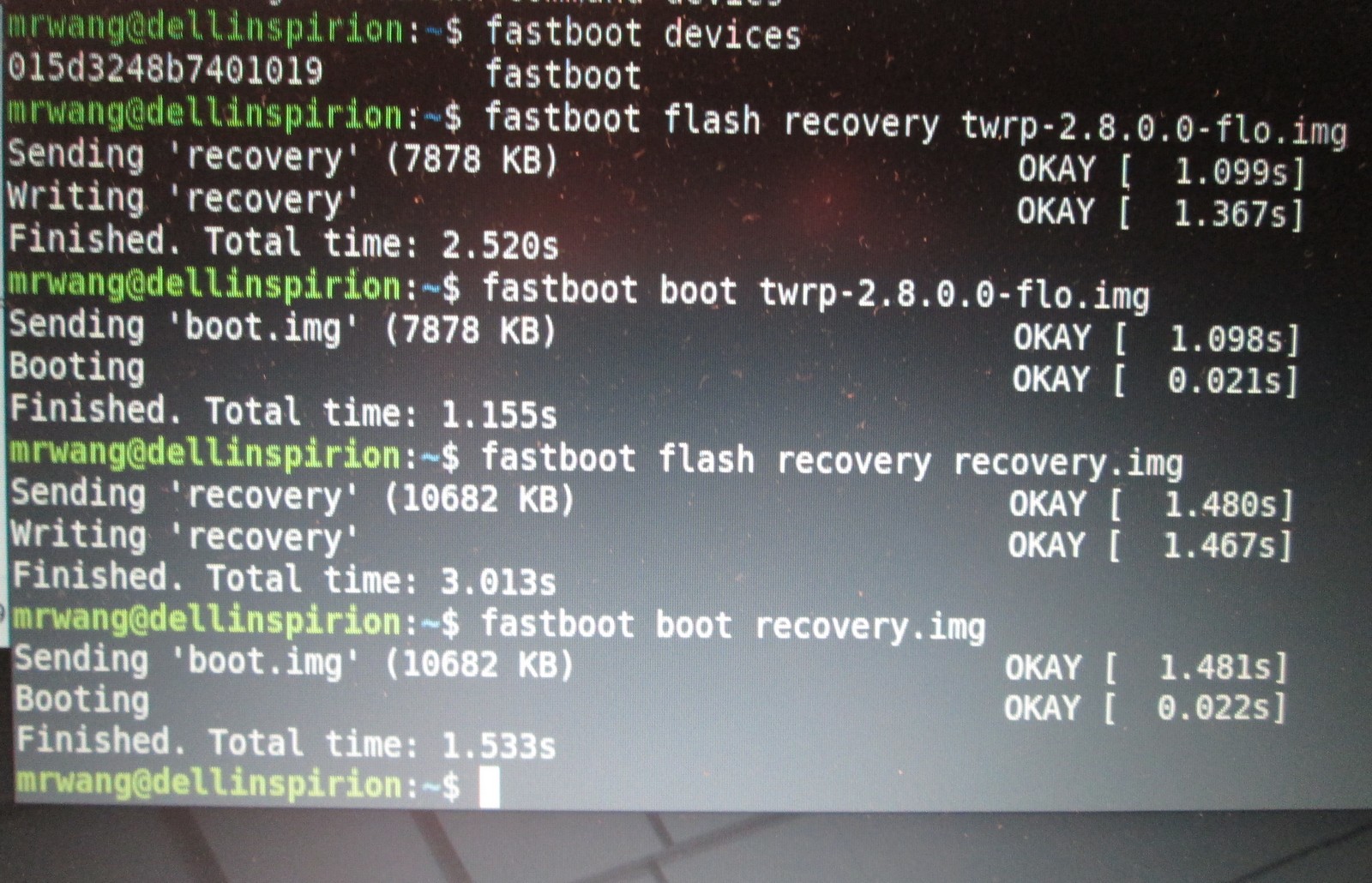

Allerdings scheitere ich schon beim Punkt TWRP. Das TWRP-Image wird auf das Tabelt übertragen. Dannach blockiert das Tablet. Es lässt sich nur durch Halten der Power-On-Tase in Verbindung mit Volume- in wieder ausschalten und in den Fastboot-Modus bringen. Wähle ich dann Recovery aus erscheint der Google-Screen und es passiert nichts mehr. :(
Ich habe schon mehrere TWRP-Versionen probiert, es ändert sich leider Nichts. Die älteste Version die ich probiert habe ist "wrp-2.8.0.0-flo.img" aus 2015.
Die Datei recovery.img aus [Klick] habe ich auch ausprobiert, ebenfalls ohne Erfolg.
Auf dem Nexus 7 ist ein Android 4.4.3. Das Rooten gemäß der Anleitung hat einwandfrei funktioniert.
Host ist ein Notebook mit Linux Mint Debain-Version, die fastboot und adb-Befehle werden korrekt ausgeführt (siehe Foto).

Der Befehl fastboot boot IMAGE ist nicht dazu gedacht, eine bereits geflashte Recovery zu booten. Mit diesem Befehl wird ein externes Image geladen und nicht die Recovery auf deinem Gerät. Vergleichbar mit dem Boot eines OS von einem USB-Stick.
Du musst fastboot flash recovery IMAGE verwenden und dann sofort die Recovery starten.
Du darfst unter keinen Umständen das System booten, da sonst die Custom Recovery durch ein Script auf /system sofort durch die Stock Recovery ersetzt wird!

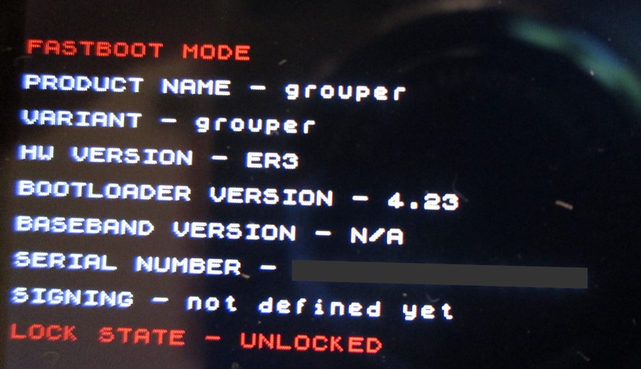

Ich habe mal den Fastboot-Screen vom Nexus 7 eingefügt. Es wird UNLOCKED angezeigt.
Dass Booten zur Werkswiederherstellung ist mir gestern passiert. UNLOCKED blieb, aber die Entwickleroptionen musste ich wieder aktivieren, um per Notebook über USB auf das Tablet zugreifen zu können.

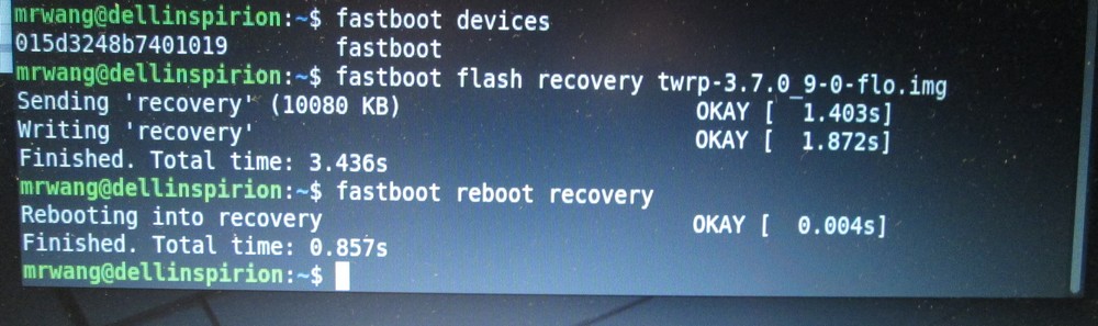

Ich habe es jetzt mit "twrp-3.7.0_9-0-flo.img" (https://dl.twrp.me/flo/) und mit "fastboot flash recovery IMAGE" versucht. Ich habe das Tablet dann via Tastenkombi am Tablet neu gestartet ins Fastbootmenü und dann Recovery ausgewählt. Dann erscheint ein schwarzer Schirm mit Google-Schriftzug und es passiert Nichts mehr.

Versuch den Reboot ins Recovery mal nicht über die Buttons sondern nach dem flash direkt über fastboot reboot recovery

Hab ich gleich probiert (ich habe dabei keinerlei Tasten am Tablet gedrückt). Daraufhin bootet das Tablet zum Werks-OS.

EDIT: Du hast recht, die Befehlskette die der TE im ersten Bild eingibt ist unsinnig bzw. sieht nach try and error aus.

Den Befehl fastboot reboot recovery gibt es so nicht mit der Option "recovery" im Bootloader des Handys. Das Handy erkennt daher nur fastboot reboot und startet dementsprechend einfach nur neu.
Das Nexus 7 (1. Gen., 2012) heißt grouper (wie auf deinen Screenshots in Post #4) und nicht flo oder flox.
Daran lag es, ich habe jetzt das TWRP-Image von grouper geladen (https://eu.dl.twrp.me/grouper/). Damit funktioniert es. :)

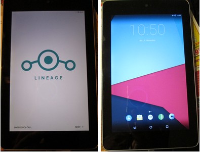

Das LineageOS läuft schon mal. :)
Vielen vielen Dank für die Hilfe!
