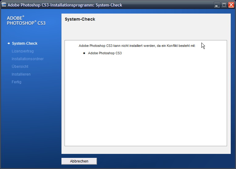

Hallo zusammen
ich kann mein nagelneues CS3 nicht installieren, setup.exe beginnt zu laufen, dann kommt nur noch folgendes Fenster und das wars dann - kann das daran liegen, dass ich vor einiger Zeit die Demoversion von CS3 installiert hatte ?
Hab auch schon alle auffindbaren Verweise und Einträge in der Registry bzgl. CS3 entfernt, trotzdem kein Erfolg.
Suche mal mit CCleaner deine Regestry nach verwaisten Einträgen ab, vielleicht hast du nicht alles löschen können.
Aber bevor du die verwaisten Einträge löscht stell fest, das sie wirklich nicht mehr benötigt werden.
powerbond007 schrieb:
Das sollte dir weiterhelfen: Klick
... hat leider nicht geholfen, aber hab schon die Lösung gefunden
msicuu2.exe herunterladen und installieren
hier
Dann dieses Tool downloaden
CS3Clean
Danach hatte ich kein Problem mehr
Trotzdem danke für die Hinweise - vllt. kann ja noch jemand die obigen Links gebrauchen
