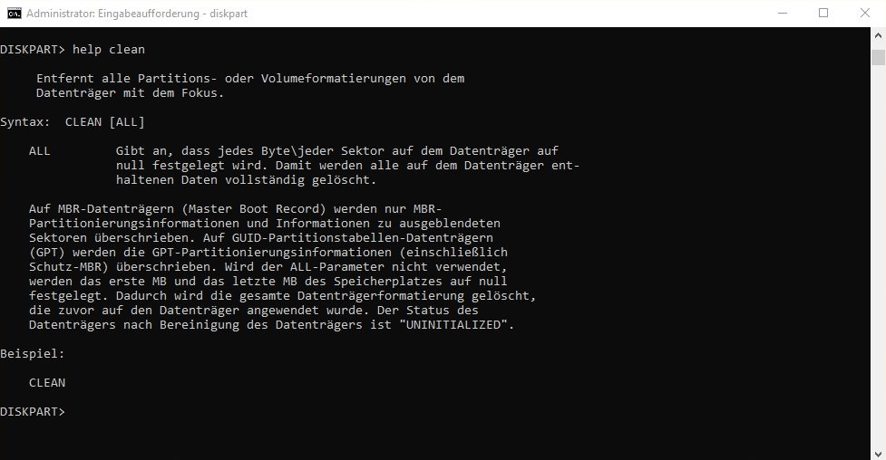

@Nickel
Gib mal in dem gestarteten Diskpart "help clean" ein, dann wird der Unterschied zwischen "clean" und "clean all" deutlich. Beide Befehle bewirken eine komplette Löschung der Struktur auf dem Datenträger und setzen den Status auf "uninitialized".
Habe ich soeben getan und einen Screenshot erstellt.
Es ist eben nicht so, wie du es ausgeführt hast:
811091
Informiere dich im Internet, was der genaue Unterschied ist bei den Befehlen "clean" und "clean all".
Willst du den von dir genannten Zustand des Datenträgers ..

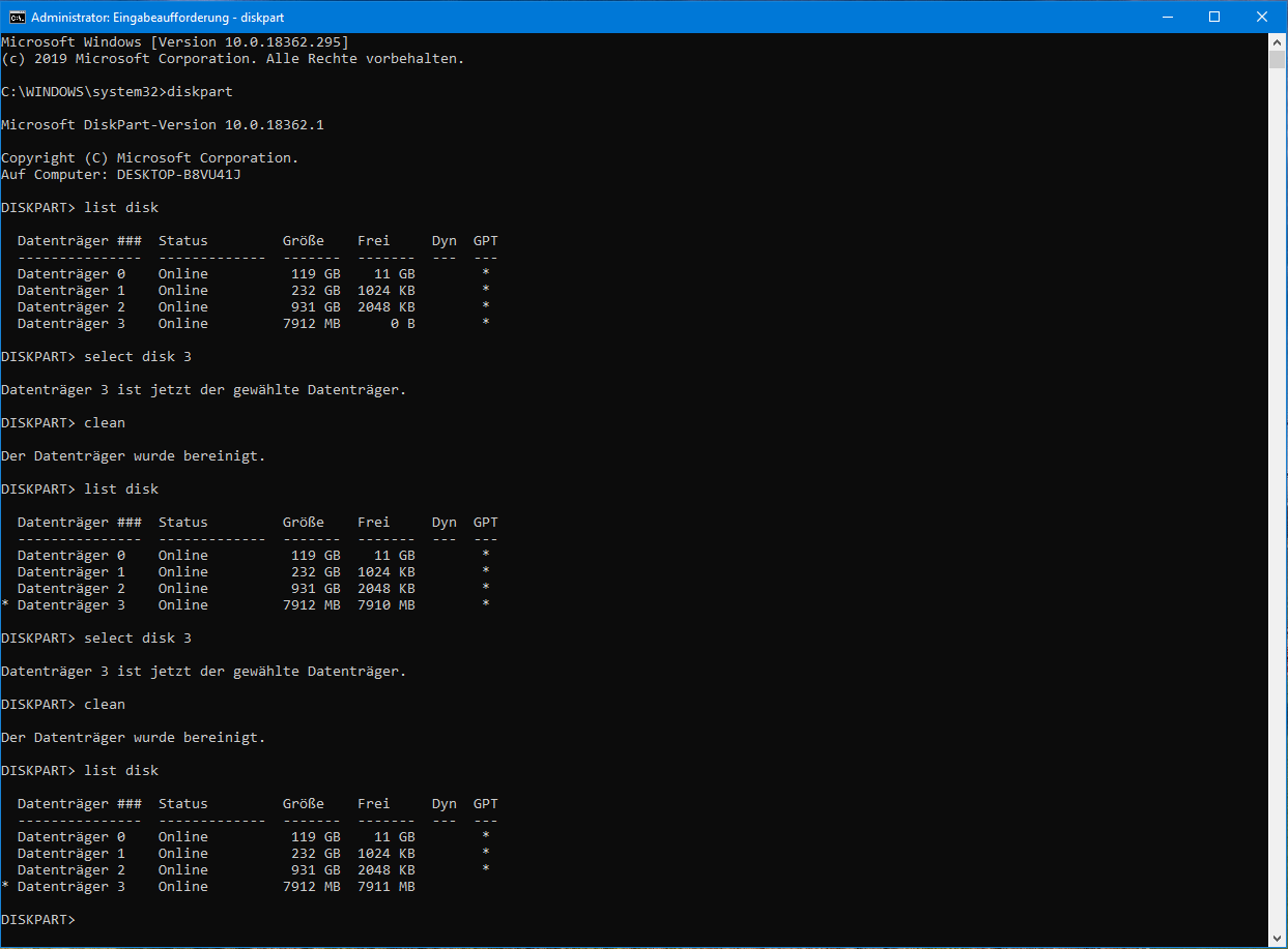

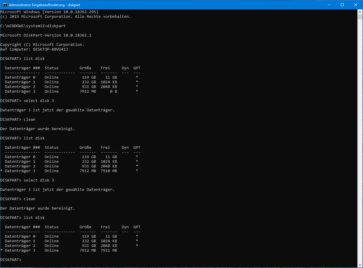

Habe es nochmals kontrolliert.
Es handelt sich um einen USB-Stick,
um ein mit Rufus erstelltes Installationsmedium (1809),
welches in NTFS ist, mit der von Rufus zusätzlich erstellten FAT Partiton,
sodass eine UEFI Installation möglich wäre.
Der USB-Stick ist Datenträger 3.
Nach dem "clean" Befehl, ist alles gelöscht,
der GPT Eintrag bleibt jedoch.
Diese Erfahrung habe ich bereits hier im Thread weitergegeben
und dass ich an dieser Stelle dann "convert mbr" eingegeben hatte.
Nun habe ich aber gleich den "clean" Befehl nochmals ausgeführt,
es dauerte etwas länger und anschließend war auch der GPT Eintrag
weg.
Also, in diesem Beispiel muss man nach dem "clean", "convert ..."
ausführen oder nochmals "clean".
