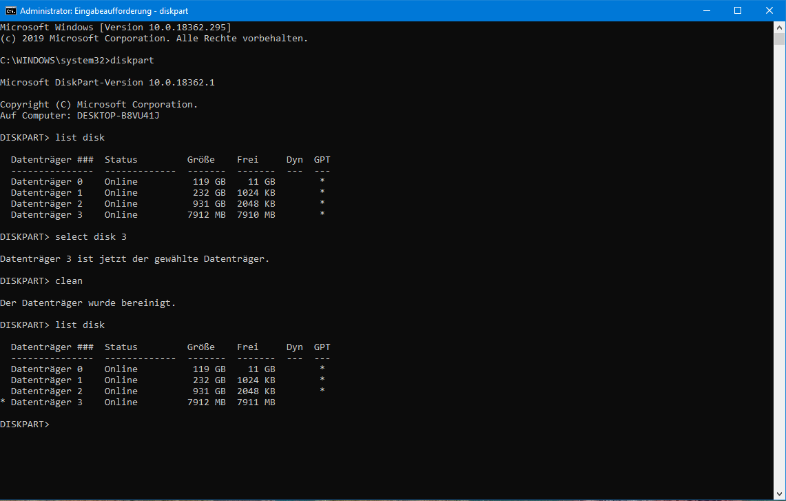

Im Grunde bestätigt deine Vorgehensweise die von Wishbringer und mir getätigten Anmerkungen, den Cleanbefehl betreffend.
Dass du den Cleanbefehl zwei Mal ausführen musstest, damit bei dem ausgewählten Datenträger das Sternchen bei "GPT" verschwindet, kann eigentlich nur daran liegen, dass Diskpart nicht nach dem Cleanvorgang mit "Exit" beendet worden und anschließend wieder gestartet worden ist.
Dann ist das Sternchen auch nach nur einem Löschvorgang weg.

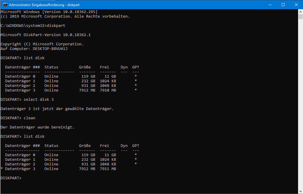

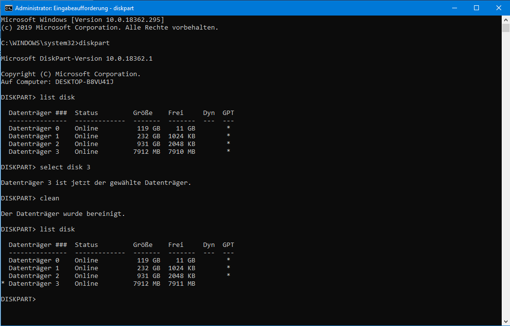

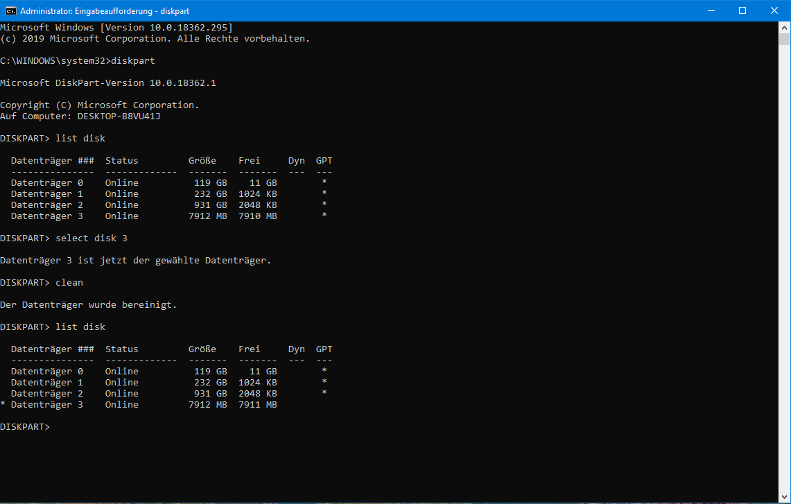

Nein, es kann wohl nicht nur daran liegen.
Ich habe den selben Vorgang nun nochmals wiederholt (#19 ) .
Diesmal "diskpart" beendet, dann erneut aufgerufen, → *GPT.
Stick entfernt, wieder eingesteck, "diskpart" → *GPT
Ich habe sogar einmal das System, (mit Stick) neu gestartet, "diskpart" → *GPT.
"clean" nochmals ausführen, wie bereits gezeigt, dann ist *GPT weg.
Der "convetr (mbr/gpt)" hat schon seine "Daseinsberechtigung" ,
sowie wohl auch mein Beitrag #7, offensichtlich.
Das sollte eigentlich reichen jetzt, mir zumindest.

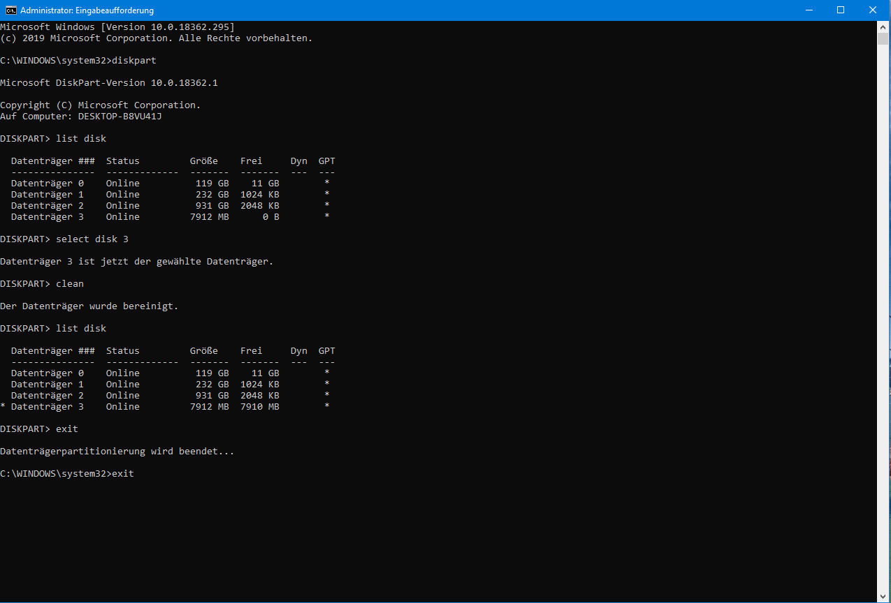

Wishbringer schrieb:
Bei USB-Sticks ist eigentlich eine Mehrfachpartitionierung nicht vorgesehen
Der von Dir genutzte Usecase ist daher nicht unbedingt standardkonform.
Es ist durchaus möglich, dass hier diskpart verwirrt ist und daher zwei clean notwendig sind.

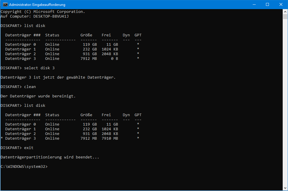

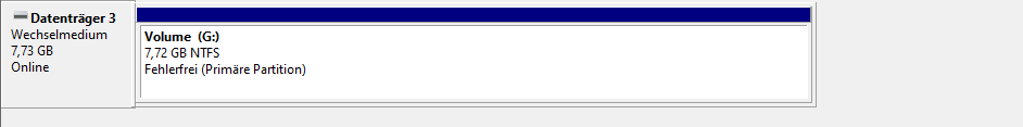

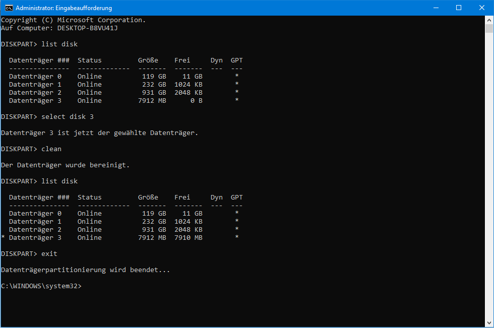

Es ist übrigens auch das gleiche, wenn der Stick nur eine normale Partition enthält.
Stick ist *GPT, mit einem Volume "NTFS".
Auch hier muss der "clean" zweimal ausgeführt werden.
Einmal „cleant“ er die Daten auf dem Datenträger und beim
zweiten "clean" auch den *GPT Eintrag auf dem Datenträger.
Wird wohl auch so normal sein, da der Datenträger erst mal
leer sein muss um den *GPT Eintrag zu entfernen.
Will man nämlich den Datenträger (keinen leeren) "convert mbr",
muss man auch erst "clean" und dann "convert mbr",
anders ist dies nähmlich nicht möglich,
der Datenträger muss leer sein zum konvertieren
und wohl auch für den *GPT zu entfernen.
Deshalb ist hier wohl zweimal "clean" erforderlich.
