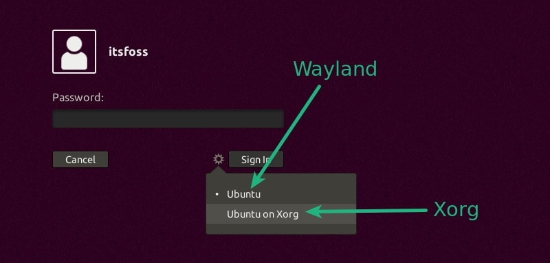

Installier mal xserver-xorg-video-intel
Edit:
Danach musst du dann von wayland auf xorg switchen.
Das machst du im Login-Screen .

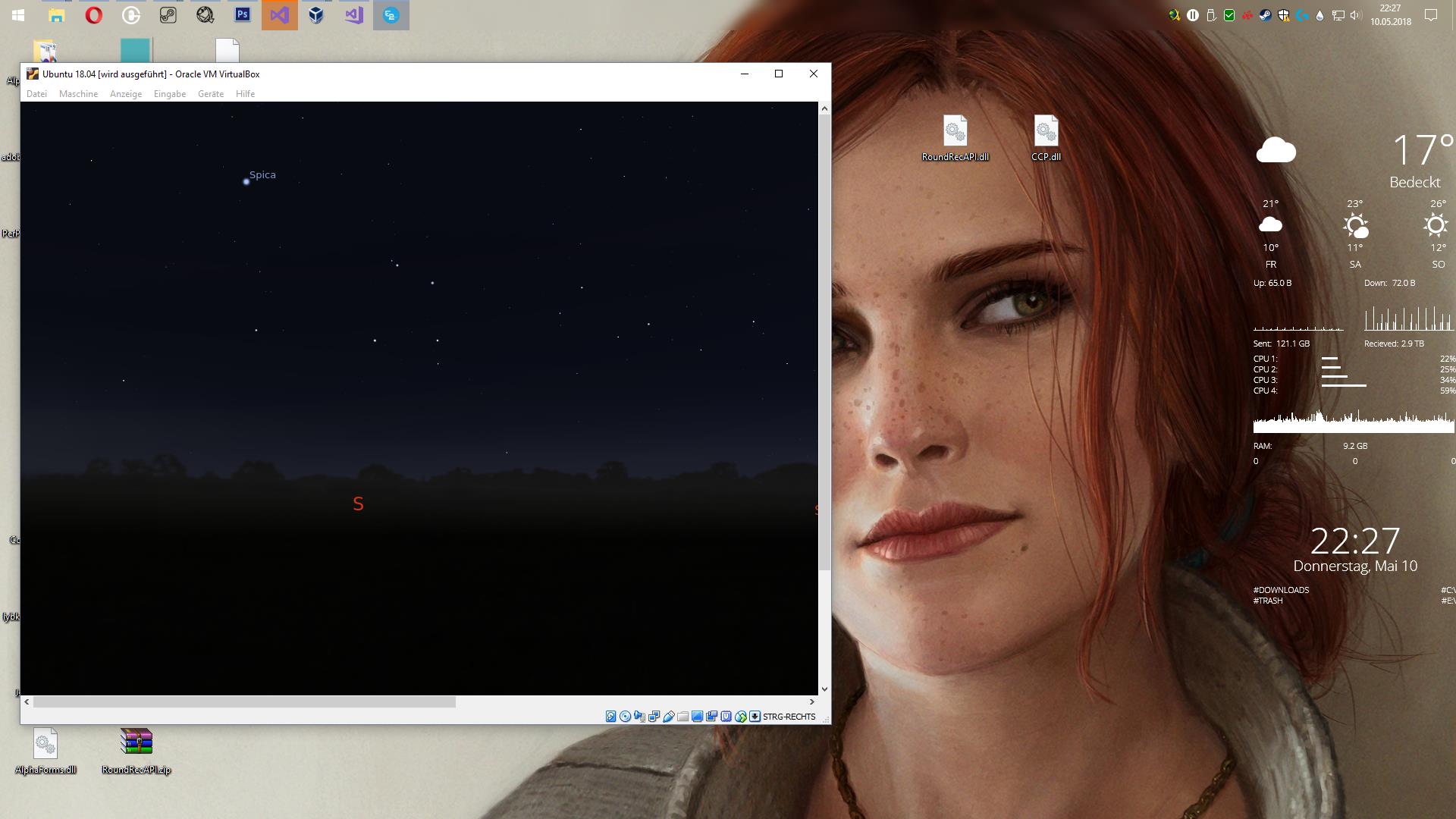

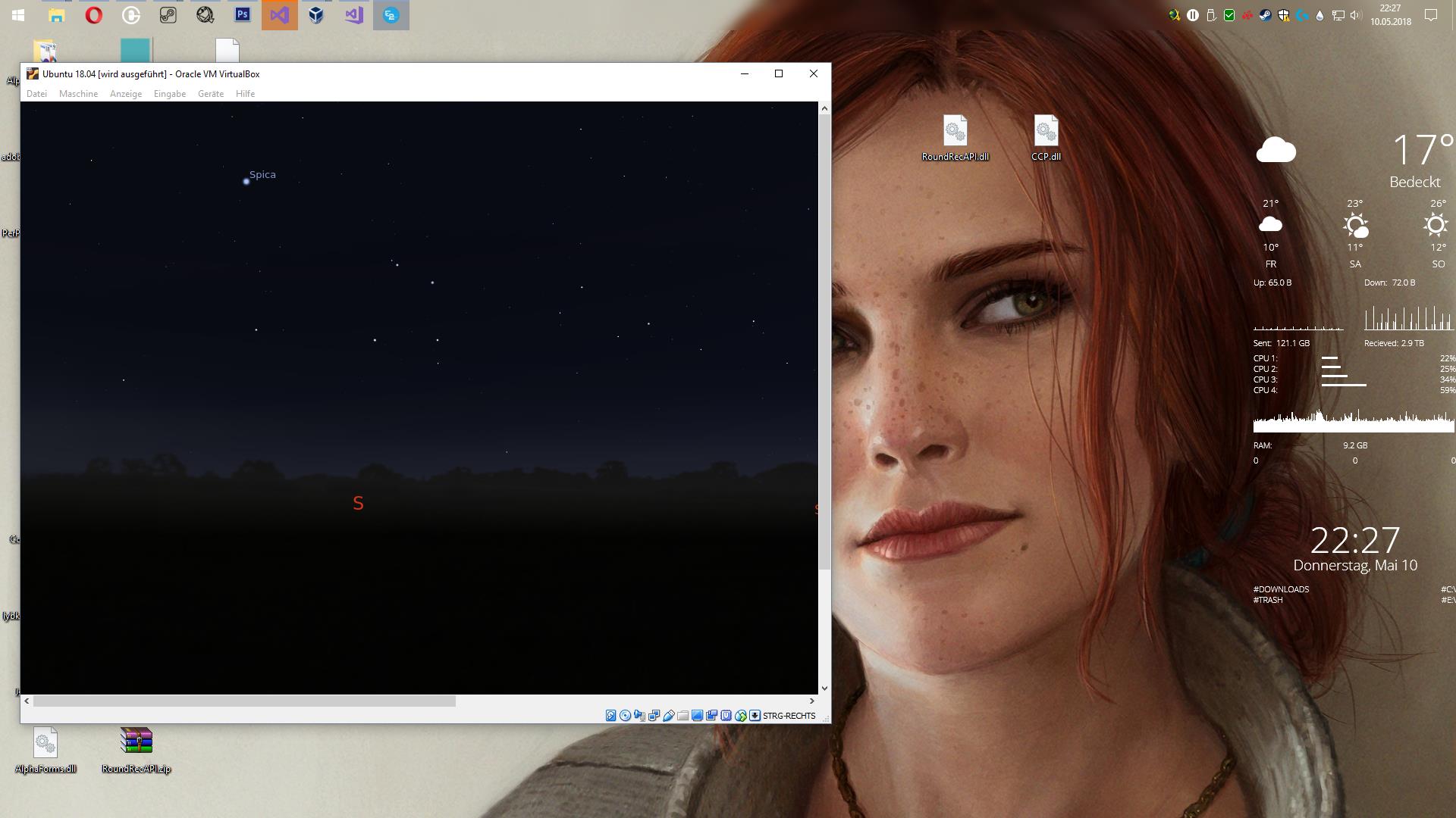

Komisch bei mir läuft das Programm sogar in einer VM mit kubuntu
Moin,
Nun, auf welcher Hardware läuft denn deine VM? Oracle als auch VMPlayer bieten Opengl 2.0 unterstützung, je nach Hardware.
So wie es aussieht, kann aber die Hardware des TE nur maximal Opengl 1.5 und das funktioniert dann wohl nicht. Siehe seine Fehlermeldung
