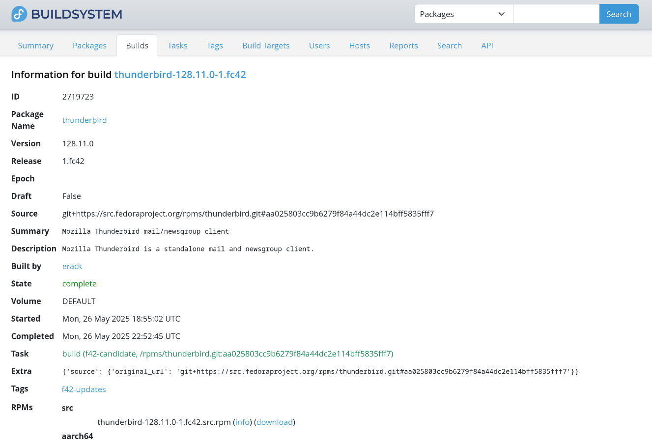

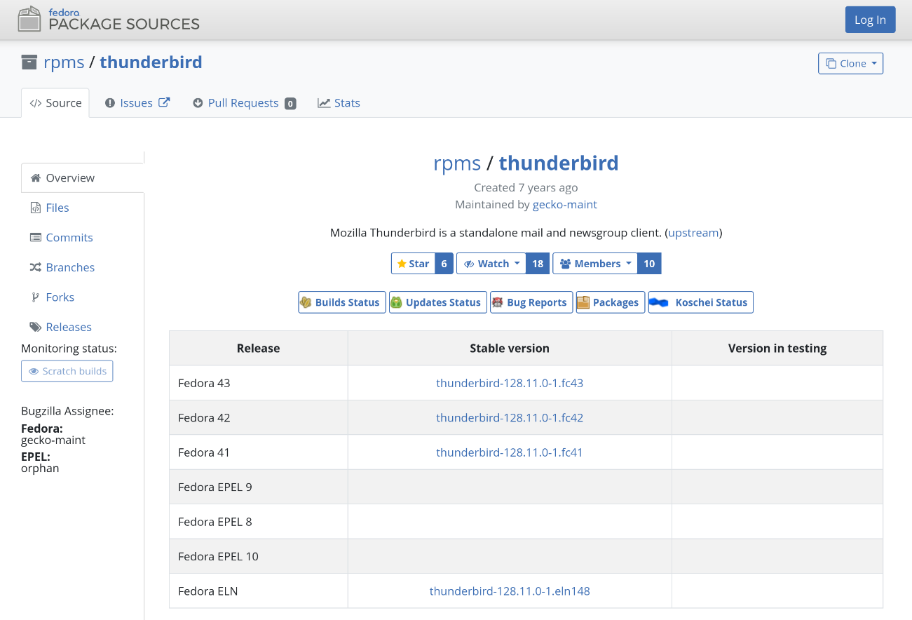

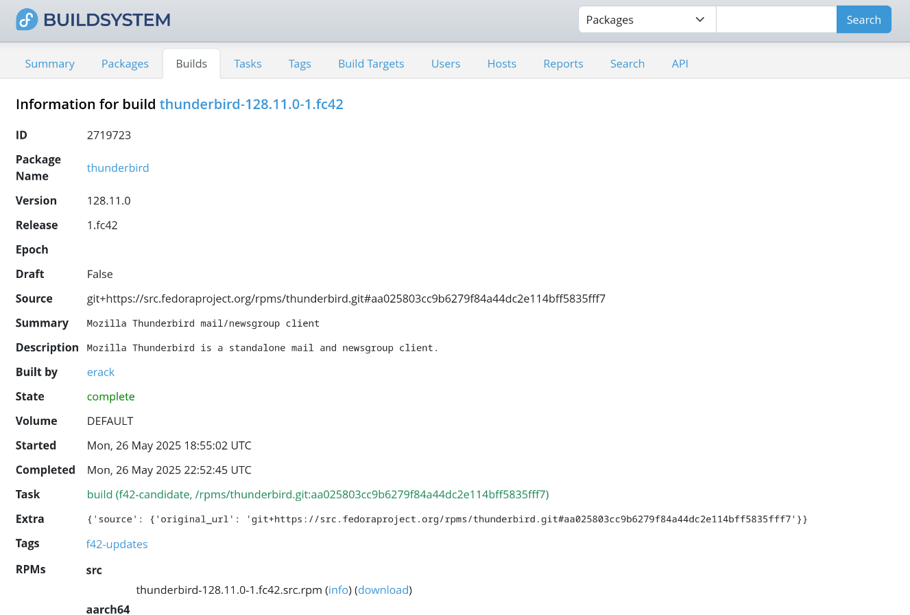

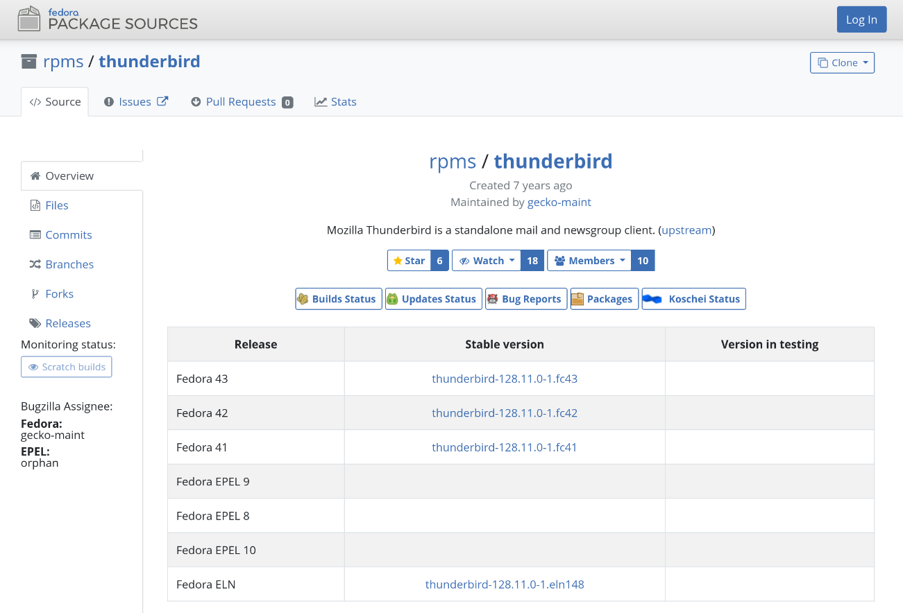

Diese scheint es nach https://koji.fedoraproject.org/koji/buildinfo?buildID=2719723 und https://src.fedoraproject.org/rpms/thunderbird
auch für Fedora zu geben, sie werden mir in der Oberfläche allerdings nicht angezeigt.

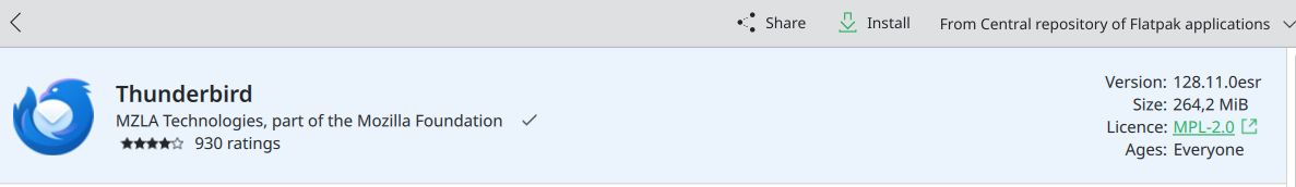

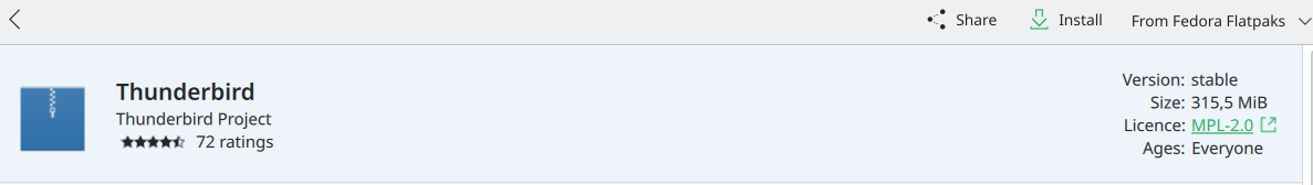

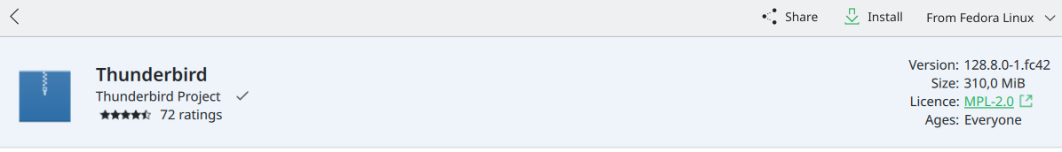

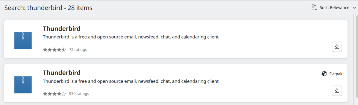

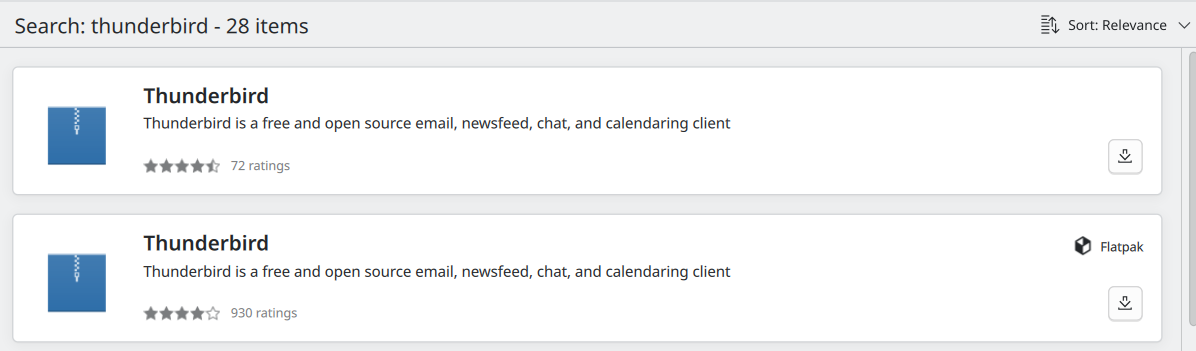

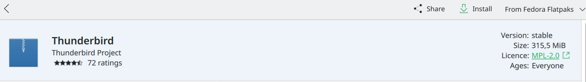

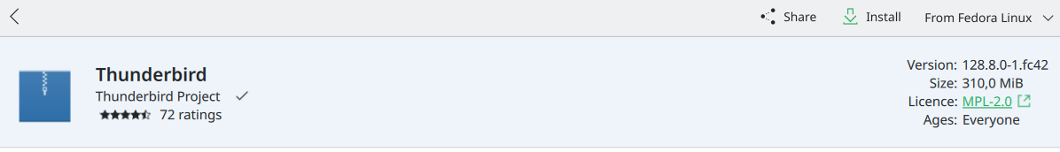

Aus dem dargestellten Angebot von Fedora und vom Plasma-Discover werde ich ehrlich gesagt nicht wirklich schlau, hier gibt es 2 TB-Versionen, einmal die 128.8.0, nicht ganz neu und nicht passend, oder es ist nicht wirklich klar welche Versions-Nummer vorliegt, ist lediglich als "stable" beschrieben, das könnte ggf. der aktuelle nicht-esr-Version 139.0.1 sein.

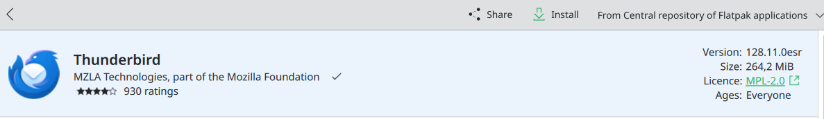

Nachdem Hinzufügen von flathub als Paket-Quelle (Plasma Discover Settings) wird explizit die flathub-Version 128.11.0 angezeigt - das wäre dann wohl eine passende Wahl.
Wie kann ich denn eine Installation der konkreten TB-Version steuern und was hat es mit den Fedora-eigenen builds auf sich, sind die nur für Fedora Rawhide oder wären per direktem Download oder per Kommandozeile zu installieren, sie tauchen im Plasma-Discover zumindest nicht auf ?

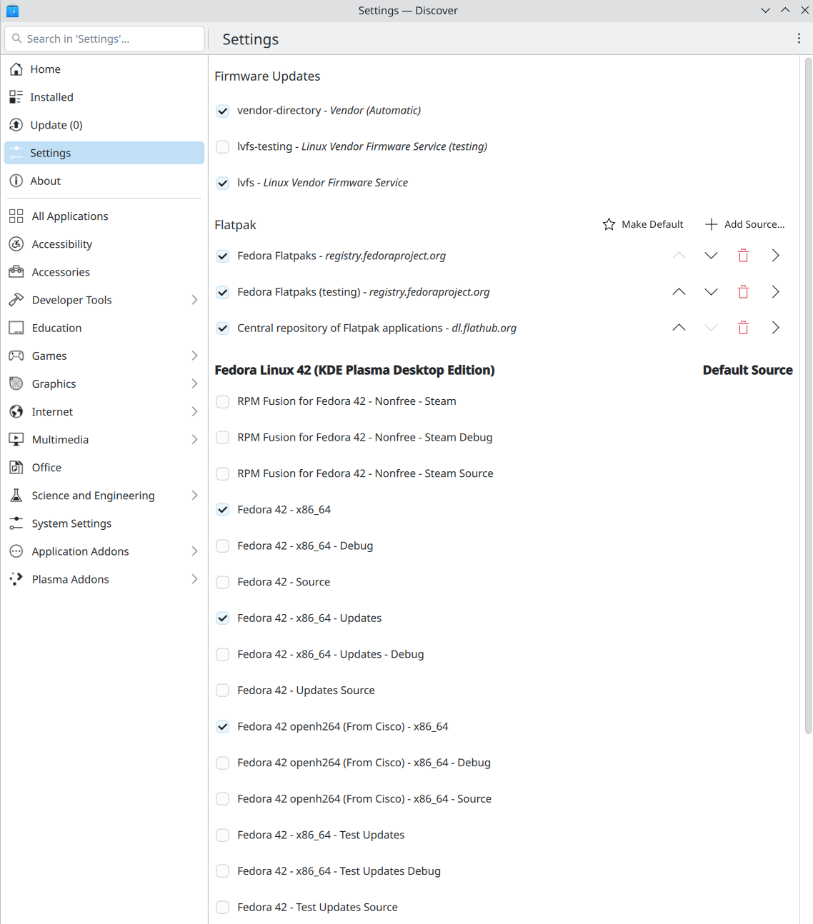

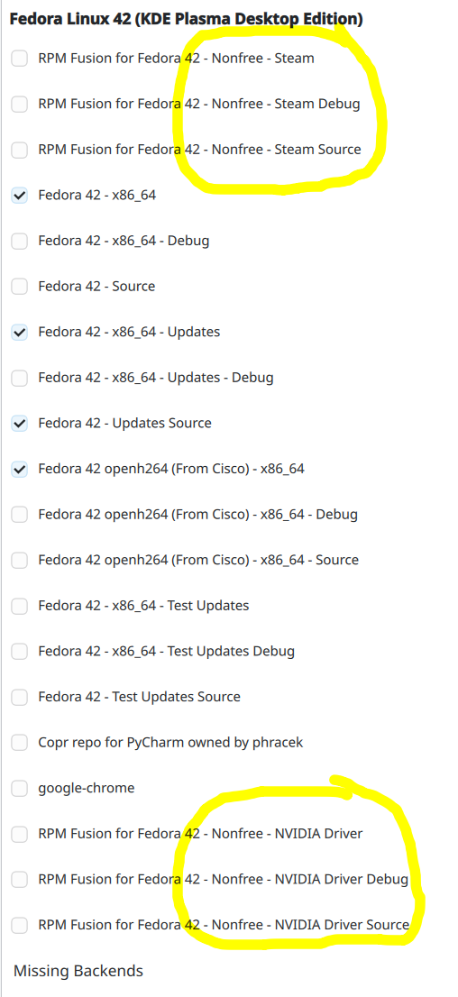

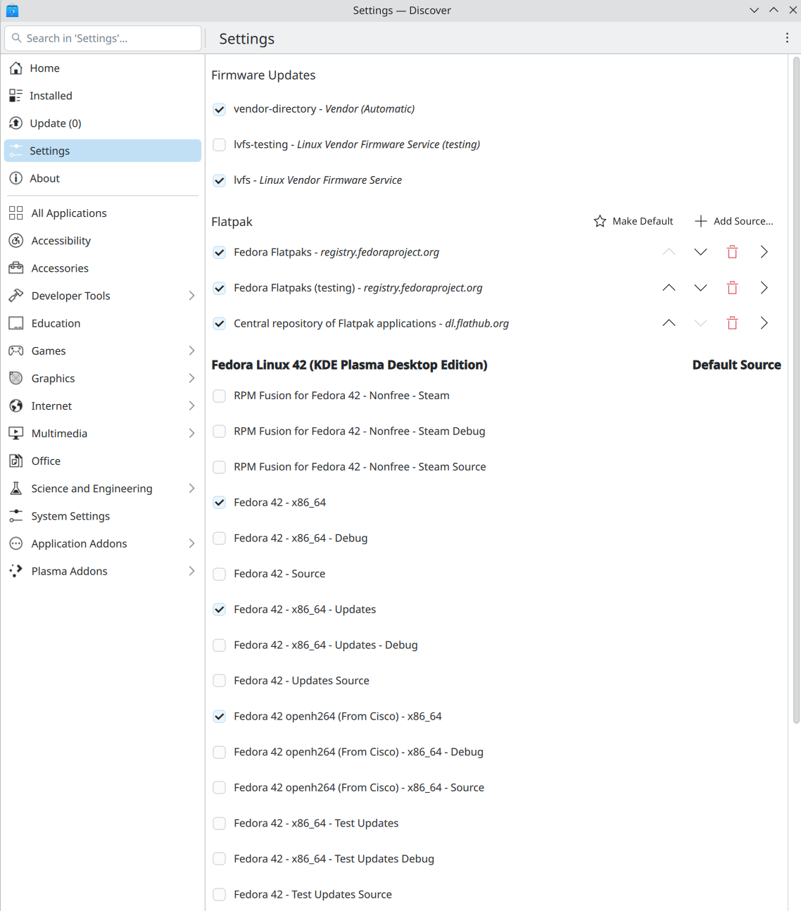

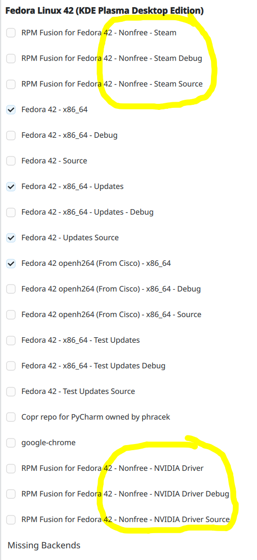

Nein. Als Linux-Neuling ist man nicht wirklich vertraut mit https://rpmfusion.org/ oder https://docs.fedoraproject.org/en-US/quick-docs/rpmfusion-setup/, behaupte ich mal.
Die entsprechenden non-free Einträge im Plasma-Discover sind getagged mit 'steam' und 'nvidia', nutze ich beides (noch) nicht, und auf allen oben genannten Seiten ist der Begriff 'Fusion' nicht genannt, wohl natürlich RPM.
rpm-fusion free gibt es nicht (out of the box im Plasma-Discover)
Daher no Fusion.
Wenn dann eher confusion über "woher nehmen", da nicht offensichtlich, etwas ungewöhnlich für so bekannte Projekte und die dürftige und nicht aufschlussreiche Präsentation im Plasma-Discover.
Siehe Anhang für meine Plasma-Discover-settings.
Das Flathub-flatpak-Paket scheint eine gute Wahl zu sein.

Ich habe bei mir "Fedora Linux 42 (KDE Plasma Desktop Edition)" als Standard-Paketquelle markiert und bei den beiden Flatpak-Repos der dl.flathub.org die höhere Priorität gegeben als den Fedora Flatpaks.
Fedora will halt eine eigene Paketquelle für flatpaks haben statt des von allen sonst benutzten flathub. Das hat nach meiner Vermutung keine technischen, sondern politische Gründe (immerhin hat ja IBM / RHEL irgendwie die Hand im Spiel bei Fedora) - und sorgt bei den Usern für Verwirrung und bei den Devs für Ärger (siehe OBS droht, Fedora zu verklagen).
IMHO sollten die ihren Flatpak-Holzweg schleunigst verlassen!
Reaktionen: sPeziFisH

Für Verwirrung ist auf jeden Fall gesorgt:
Es gibt TB von den Fedora Reporitories. Es gibt TB als Flatpack (von Thunderbird Project). Wenn man aber letzteres wählt, steht darunter:
Eine stabilere Version von Thunderbird ist verfügbar.
rechts davon kann man dann klicken, "stabile Version auf Flathub ansehen". Super, mach ich doch glatt.
Diese Version ist von "MZLA Technologies, part of Mozilla Foundation"
Darunter
Diese Entwicklungsversion von Thunderbird ist veraltet. Die Verwendung der stabilen Version wird ausdrücklich empfohlen.
mit der Möglichkeit "stabile Version auf Fedora Flatpaks ansehen" zu wählen.
Dann kommt man wieder zur ersten Version. Achja, rechts oben stehen die Versionen der Beiden, einmal "stable" und beim Zweiten "128.11.0esr".

Ich hab mich dann für die flatpak-Variante von flathub entschieden, das war die einzige bei der die Versionsnummer im Vorfeld klar ersichtlich war, und das flatpak-Sandbox-Konzept finde ich bei Thunderbird (TB) zumindest brauchbar.
