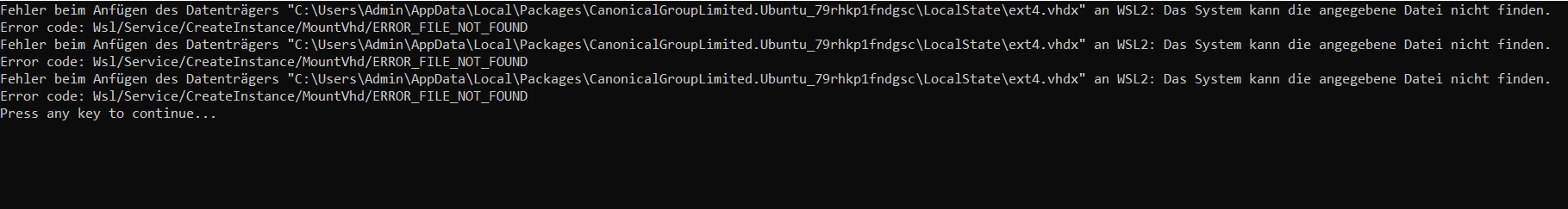

WSL: Ich habe WSL einmal eingerichtet, danach wieder gelöscht und jetzt schlägt jede neue Einrichtung fehl weil irgendwelche Fehlermeldungen bezüglich der Festplatte und fehlenden Dateien kommen.

  2. Mit "irgendwelchen" Fehlermeldungen wird dir niemand helfen können, da musst du schon konkret werden.

2. Habe einen Screenshot an diese Nachricht angefügt.
