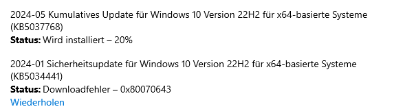

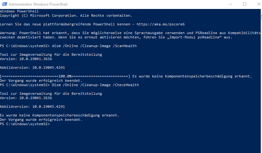

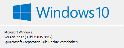

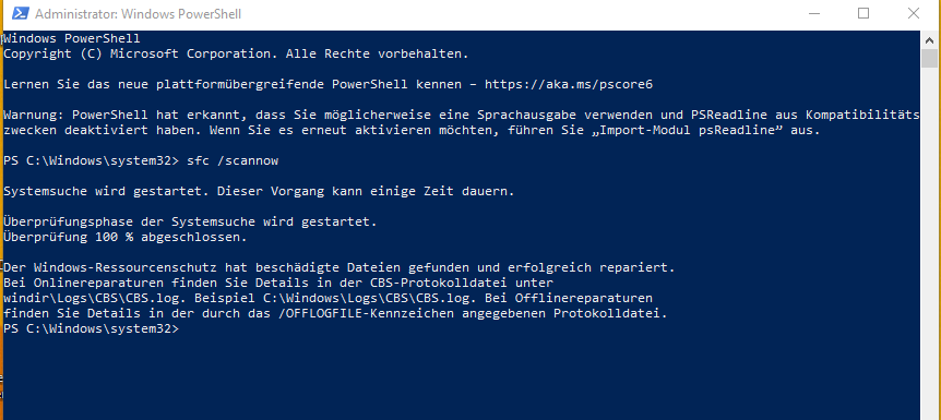

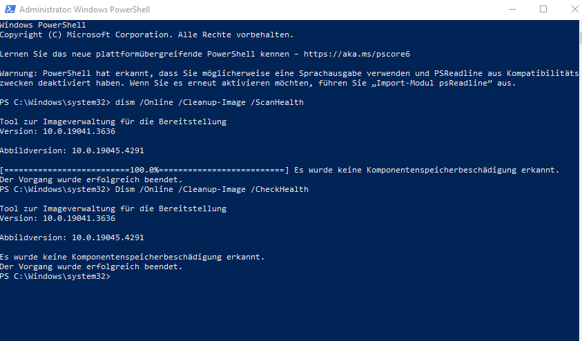

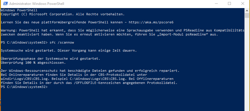

Habe gestern meinen Rechner nach ca. 4 Tagen in Betrieb genommen und erstmal nach Windows Updates suchen lassen. Das Sicherheitsupdate KB5034441 zeigt mir seit Monaten immer einen Downloadfehler an und dank google Suche stellte sich heraus, dass davon etliche Rechner betroffen sind und dass dieses Update nicht so kritisch wäre und man es getrost ignorieren kann. Soweit so klar, doch jetzt bekomme ich das neueste Kumulative Update KB5037768 nach etlichen Versuchen nicht installiert. Zwischendurch habe ich immer wieder den Rechner neu gestartet und auch sfc /scannow durchgeführt. Weiß im Moment leider nicht weiter.

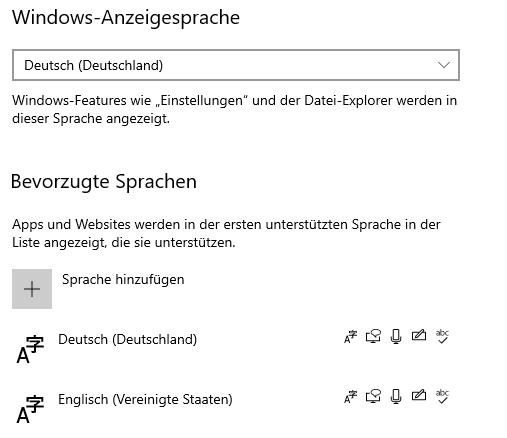

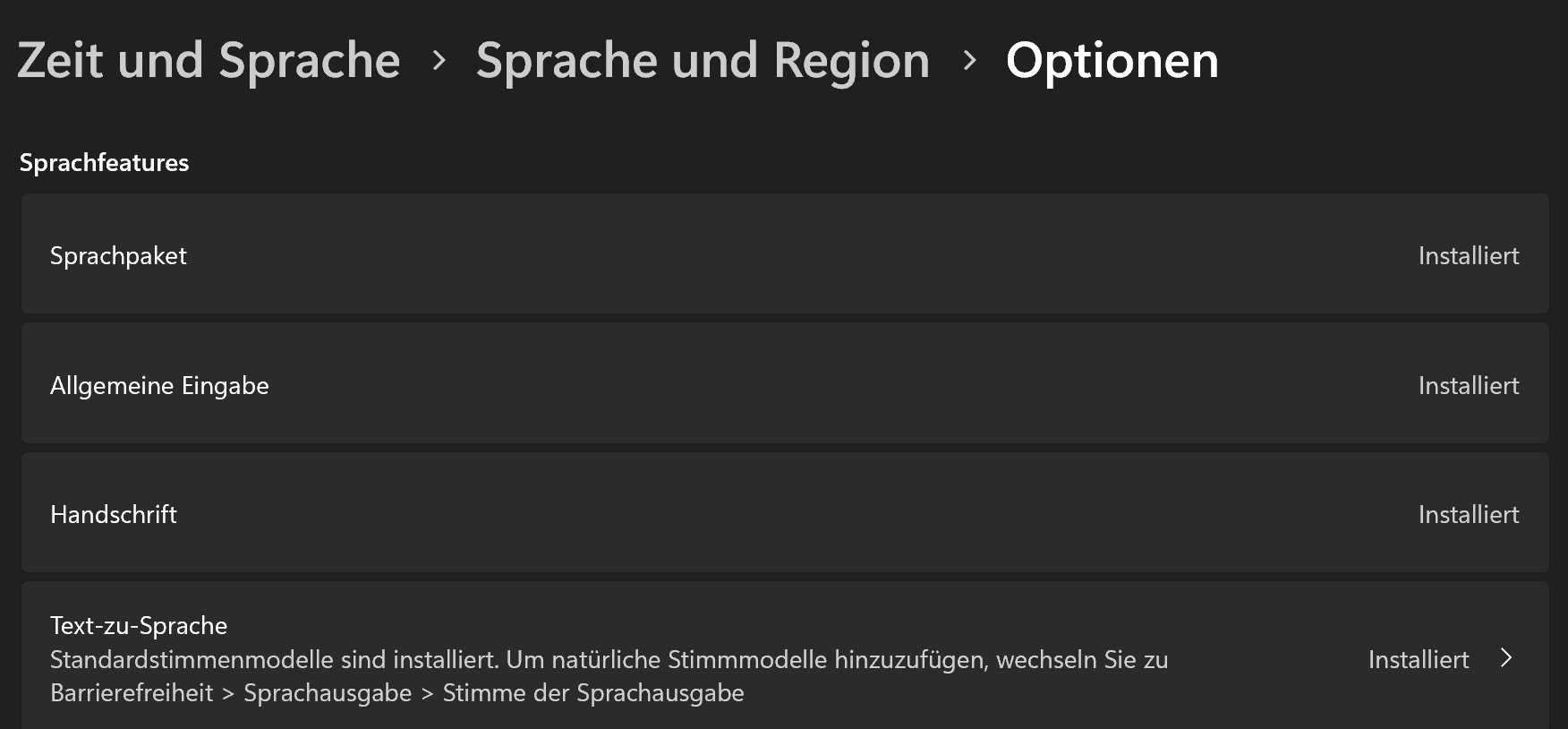

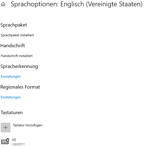

Habe jetzt das Sprachpaket Englisch (USA) installiert (aber nicht als Standardsprache ausgewählt) und den Rechner neu gestartet. Leider kam derselbe Fehler beim Versuch das Windows Update KB5037768 zu installieren.

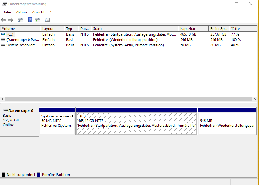

Laut reagentc /info ist WinRE bei mir enabled.

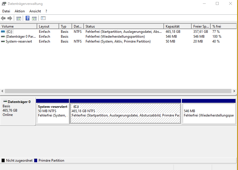

Hier auch noch meine Partitionen:

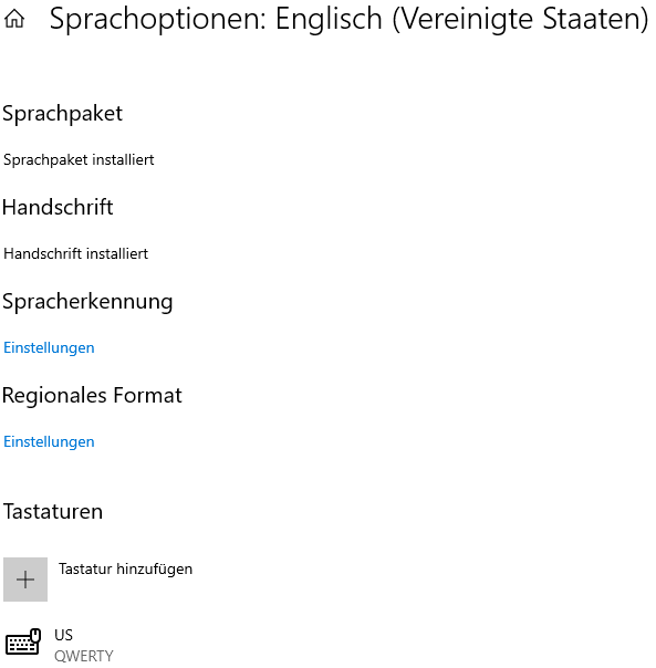

Das Sprachpaket vollständig zu installieren war nicht möglich? Hast Du mal drauf geklickt und geschaut ob es auf "Installiert" steht? Wie im Artkel beschrieben kommt es wohl vor, dass es nur "Verfügbar" sein kann und das genügt dem Update an der Stelle nicht.
Wenn´s so ist, ist das alles was Du machen kannst, bis Microsoft oder wer anderes einen besseren Vorschlag hat.
_________________________________
Bzgl. KB5034441 (was ja hier eigentlich gar nicht Thema war, aber beiläufig erwähnt wurde) ist deine WinRE-Partition zu klein. Dafür hat Microsoft dieses formschöne Powershell-Skript bereitgestellt. Und ich weiß, da steht jetzt irgendwo wieder Windows 11 in der URL, don´t shoot the Messenger...ich hab es schon erfolgreich bei Server 2022 (auch wenn der KB hier ein anderer ist) und Windows 10 angewandt, weils halt alle betrifft. Das Script hat mit dem Update auch nichts spezifisch zu tun, weil es ja nur die Partition vergrößert.
Du kannst die unten angehängte Datei nehmen, nach c:\Temp kopieren, umbennen von .txt zu .ps1 (das Forum unterbindet eine mundgerechtere Darreichungsform). Dort eine Powershell als Admin starten und eingeben:
.\Resize_script.ps1 -SkipConfirmation $true -BackupFolder c:\winre_backup
Das ist das Beste was der Konzern zu bieten hat in der Angelegenheit.

ja es steht installiert. Habe zwischenzeitlich auch den SoftwareDistribution Ordner gelöscht, leider auch ergebnislos.

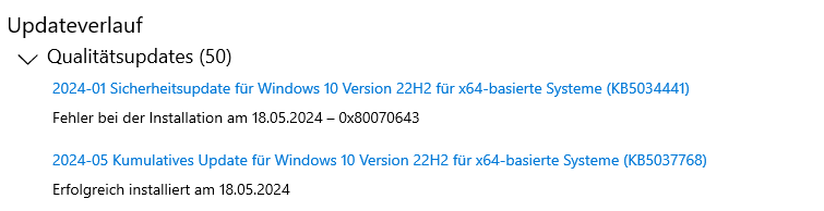

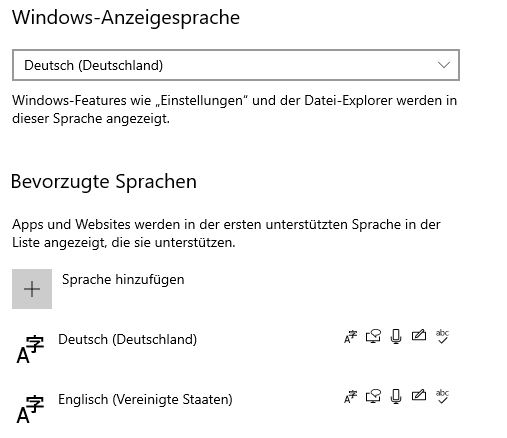

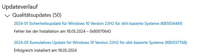

So das Update ist jetzt über das normale Windows-Update (nicht wie oben verlinkt händisch) installiert! Ich meine das lag doch an dem Sprachpaket, denn kurze Zeit nach erfolgter Installation des Sprachpaketes kam ein kleines Windows-Popup bzgl. dem Sprachpaket und ich meine ich hätte den x-ten Versuch des Windows-Updates gleich nach dem Sprachpaket-Download und noch vor dem besagtem Popup durchgeführt.
Jetzt ist die Frage ob ich mich dem Sicherheitsupdate KB5034441 auch widmen werde. Laut den Berichten im Netz ist dieser nicht kritisch und kann ignoriert werden. Wobei wie erwähnt bei mir steht laut reagentc /info WinRE auf enabled.

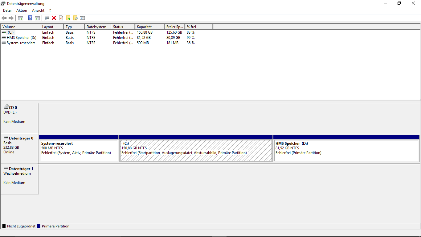

Mit dem Partitions Wizard Free bekommt das sogar ein alter Opa wie ich in 10 Minuten hin.
Ausführlicher habe ich das auch schon öfter hier gebracht, mit Screens.
