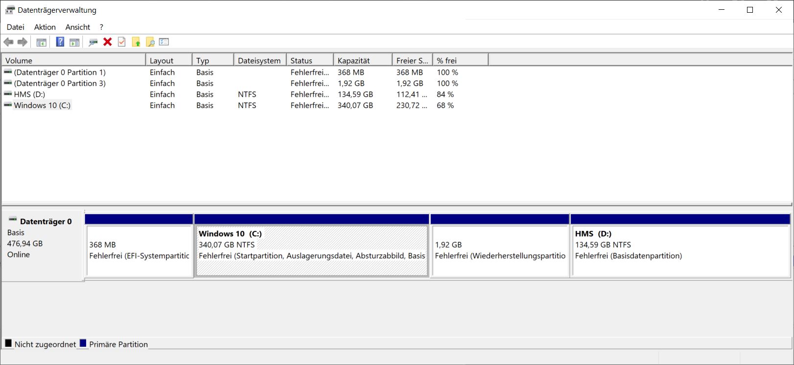

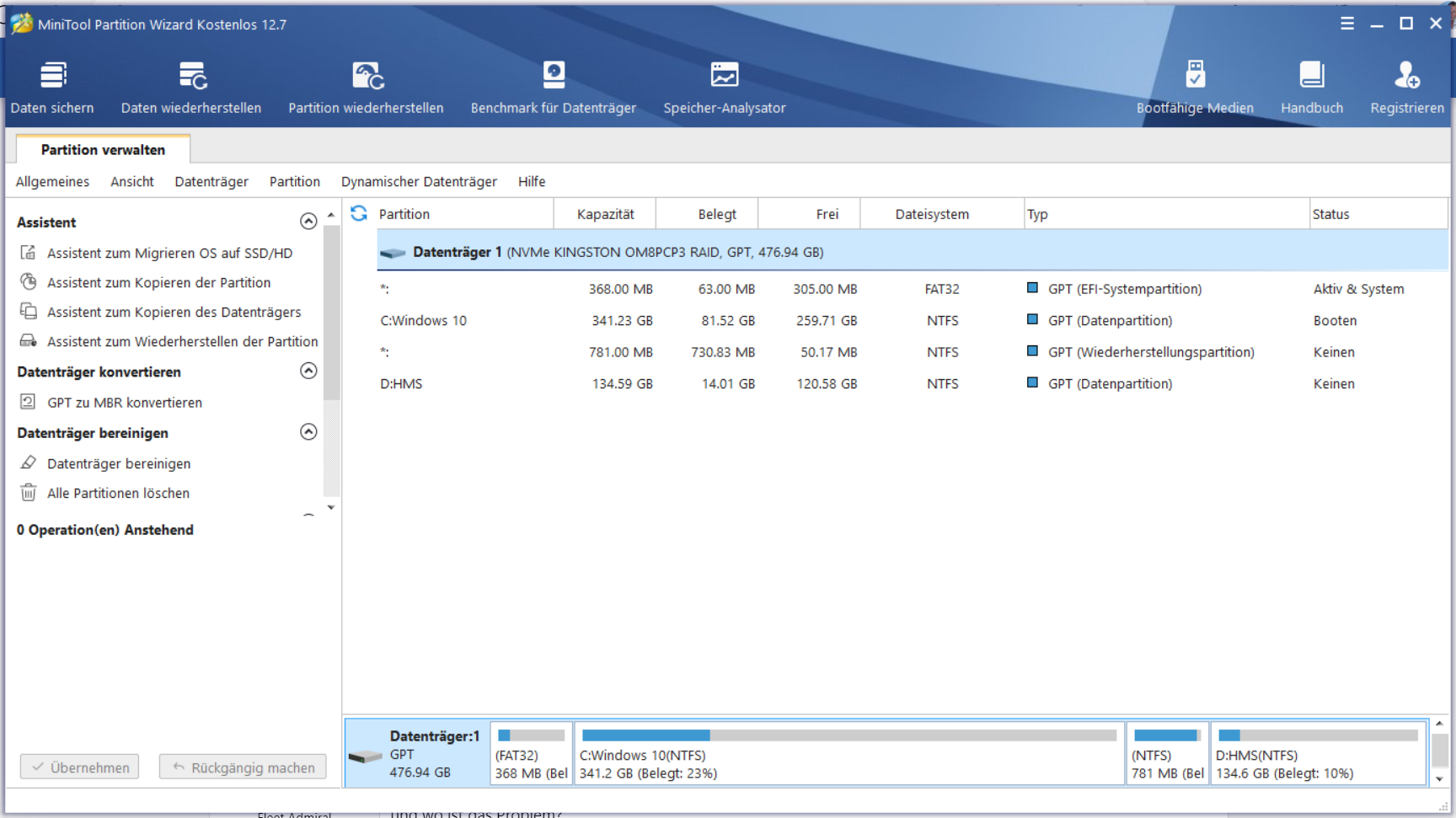

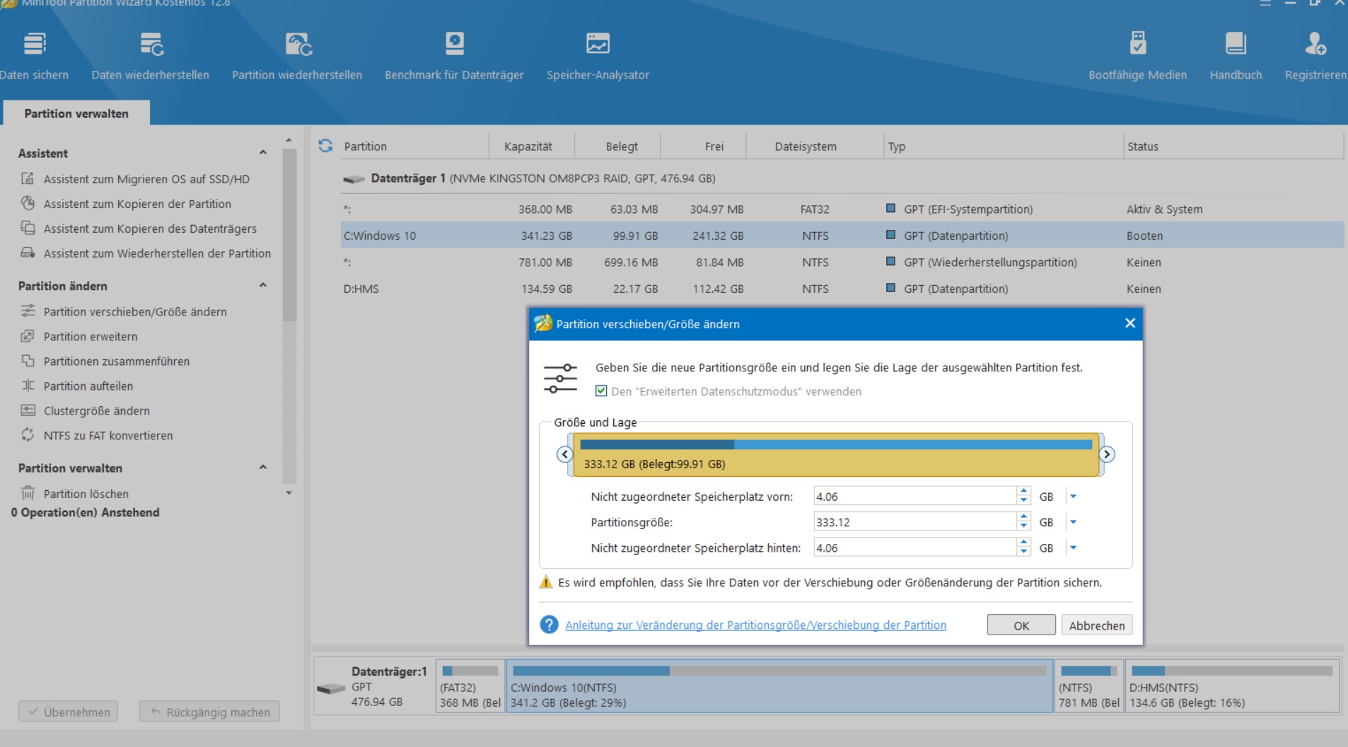

C: um 1,5 bis 2 GB verkleinern, mit Schieberegler und dann die Wiederherstellungs Partition vergrößern ist doch kein Problem.

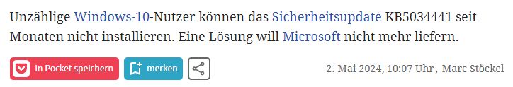

Microsoft sagt Fix gegen Fehler 0x80070643 ab
