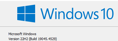

Schon wieder gibt es ein Problem mit dem Windows Update.

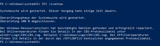

Das Update KB5040427 lässt sich selbst nach drei Versuchen nicht installieren. Zwischendurch habe ich den Rechner einige male neu gestartet und den sfc/ scannow laufen lassen.
Auffällig finde ich die Tatsache, dass das immer fehlgeschlagene KB5034441 Update nicht mehr als solches aufgelistet wird. Denn das lies sich bei mir nie installieren. Da es anscheinend nicht kritisch ist, hatte ich all die Zeit einfach zur Kenntnis genommen und ignoriert.
Hier mal ein paar Screenshots.

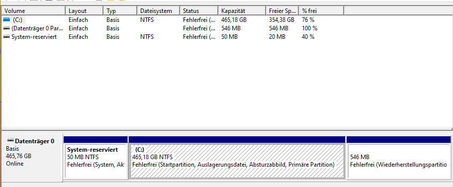

@BeezleBug
Ja beim fehlgeschlagenem KB5034441 - Update liegt es an der Wiederherstellungspartition. Da der KB5034441 Update nicht kritisch ist habe ich es ignoriert. Werde ohnehin in einem Jahr nach dem Windows 10 Supportende entweder auf Win 11 oder Win 12 wechseln.
Ist jetzt die Frage ob es auch beim Update KB5040427 einen Zusammenhang mit der Wiederherstellungspartition gibt?

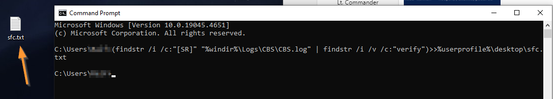

Die Fehler mal gecheckt?
Im admin CMD:
Code:
(findstr /i /c:"[SR]" "%windir%\Logs\CBS\CBS.log" | findstr /i /v /c:"verify")>>%userprofile%\desktop\sfc.txt
Das sammelt nur die Fehler und erstellt sfc.txt auf dem Desktop.
Das kann ich dir leider auch nicht sagen. Das System beschwert sich ja über defekte oder fehlerhafte Dateien. Kannst ja mal das manuelle Update versuchen. oder wartest ab und schaust ob das Update später durchgeht. Falls das nicht der Fall ist kannst du die Wiederherstellungspartition ja manuell anpassen und es nochmal versuchen.
Es gibt einen Glitch seit Win 10, der nach einer Updatebereinigung, die ja immer automatisch startet, Blimp-Errors ohne Infogehalt erzeugt. Immer im Doppel :).
Sieht so aus:
Code:
17:26:13 2024-07-13 17:26:12, Info                  CSI    000002a4 [SR] Repairing 0 components
17:26:13 2024-07-13 17:26:12, Info                  CSI    000002a6 [SR] Repair complete
Reaktionen: BeezleBug

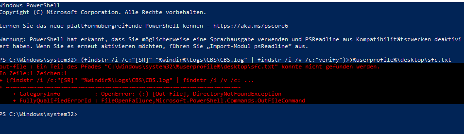

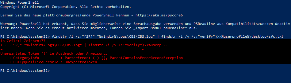

@mae1cum77​
Danke, aber der Befehl
funktioniert bei mir nicht.

mit dem ( am Anfang geht es auch nicht

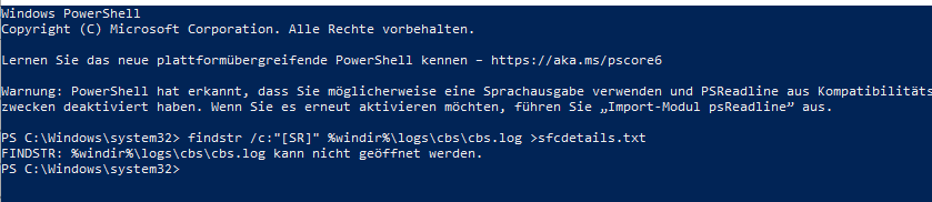

auch funktioniert nicht:
findstr /c:"[SR]" %windir%\logs\cbs\cbs.log >sfcdetails.txt

GeforceMax schrieb:
geht es auch nicht
OK hab unterschätzt dass PS hier Unsinn macht.
Im admin CMD geht das. Sagt mein Test :).
PS: Frage mich, was PS da will??? %userprofile% ist immer™ x:\users\%username%. Egal, was die Lokalisation daraus 'virtuell' macht oder welchen Buchstaben Windows haben mag. Sonst würde kein Programm funktionieren.
Reaktionen: GeforceMax
Mach das Ganze in einer CMD. Dann funktioniert das. Gerade getestet. @GeforceMax
Reaktionen: GeforceMax und s1ave77
ok, danke mit cmd.exe
und
hat es nun die textdatei sfc auf dem destop erzeugt, allerdings ist diese LEER!
@mae1cum77
das habe ich jetzt nicht ganz verstanden. Soll ich den leeren sfc log ignorieren weil keine Fehler gefunden wurden?
Reaktionen: s1ave77
