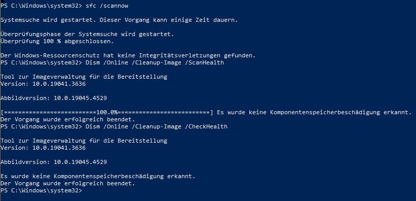

Ich habe gedacht, dass sich das Update Problem irgendwie von alleine löst, leider vergeblich.
Habe dann diesen Befehl ohne Erfolg ausprobiert: fsutil resource setautoreset true c:\
Dann das Update KB5040427 ohne Erfolg manuell angestoßen.
@IDontWantAName
Hier die hochgeladene Datei auf Onedrive: CBS.rar
Vielleicht kann ja jemand sagen wo das Problem vorliegt?
dein WinSxS Ordner ist kaputt, es fehlt eine Datei bei der Suchkomponente:
2024-08-10 12:48:30, Error CSI 00000277 (F) Hydration failed with error NTSTATUS_FROM_WIN32(ERROR_INVALID_DATA) . Delta Type: Forward Delta , IntegrityState Valid: true , RetrievedChecksum: 3693725566 , ComputedChecksum: 3693725566[gle=0x80004005]
2024-08-10 12:48:30, Error CSI 00000278 (F) Hydration failed for component WindowsSearchEngine, version 7.0.19041.4597, arch amd64, nonSxS, pkt {l:8 b:31bf3856ad364e35} on file tquery.dll.mun with NTSTATUS -1073283059. Matching Component = WindowsSearchEngine, version 7.0.19041.4355, arch amd64, nonSxS, pkt {l:8 b:31bf3856ad364e35}. FileHasForwardReverseDeltas = false, GenerateReverseDelta = true[gle=0x80004005]
2024-08-10 12:48:30, Error CSI 00000279 (F) Matching binary tquery.dll.mun missing for component WindowsSearchEngine, version 7.0.19041.4597, arch amd64, nonSxS, pkt {l:8 b:31bf3856ad364e35}[gle=0x80004005]
2024-08-10 12:48:30, Info CBS Sending WER
2024-08-10 12:48:30, Error CSI 0000027a@2024/8/10:10:48:30.145 (F) onecore\base\wcp\componentstore\storelayout.cpp(1703): Error 800f0984 [Warning,Facility=15 (0x000f),Code=2436 (0x0984)] originated in function ComponentStore::CRawStoreLayout::HydrateFile expression: ((SCODE) (((unsigned long)(1)<<31) | ((unsigned long)(15)<<16) | ((unsigned long)(0x984))) )
[gle=0x80004005]
2024-08-10 12:48:30, Error CSI 0000027b@2024/8/10:10:48:30.145 (F) Attempting to mark store corrupt with category [l:18 ml:19]'CorruptPayloadFile'[gle=0x80004005]
kA warum DISM RestoreHealth das übersieht.
Nächsten Dienstag ist Patchday, dann kannst du dir per UUP Dump eine neue x64 ISO erstellen mit dem Patchlevel vom August. Diese erstellte ISO musst du dann per Doppelklick mounten, die Setup.exe ausführen um ein Windows Inplace Upgrade zur Reperatur (Alle Daten und Programme behalten) auszuführen. Dann sollte wieder alles gehen.
Reaktionen: GeforceMax

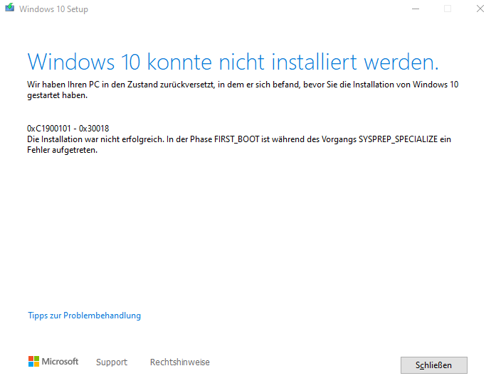

@IDontWantAName
Vielen Dank! Habe zwischenzeitlich den In-Place-Upgrade durchgeführt. Beim ersten Anlauf hat dies am Ende einen BSOD abgegeben und schlussendlich sagte Windows das Windows 10 nicht installiert werden kann. Siehe Screenshot. Habe dann einen Intel Treiberupdate für den Netzwerkgedöns installiert, alles bis auf Maus und Tastatur ab gestöpselt und den Windows Autostart ausgemistet. Dann beim zweiten Anlauf hat es mit dem In-Place-Upgrade funktioniert. Und nachher funktionierte es auch mit allen Windows Updates. Habe jetzt die Build 19045.4651. Hat alles gerade mal vier Stunden gedauert..uff
