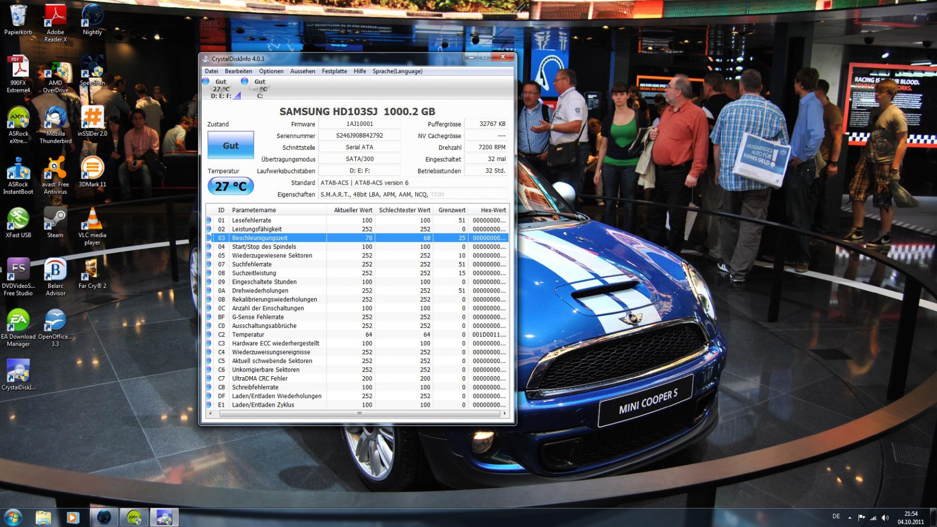

Hast du die Festplatte schon mal getestet? Ich würde Crystal Disk Info installieren, um zu schauen, ob die SMART Werte grundätzlich in Ordnung sind.
Dann würde ich auf jeden Fall die SATA Kabel von allen beteiligten HDDs und DVDs tauschen - kaputte Kabel können komische Hänger und Fehler verursachen. Und kaputte SATA Kabel gibt es häufiger, ich hatte schon mindestens zwei Mal Probleme mit neu gekauften Kabeln.
Stimmt die Festplatte bzw. die Sata Kabel hatte ich ganz außen vor gelassen, hier würde ich natürlich auch zuerst ansetzen ;)
smart werte sind i.O.
ich denk des liegt an win, weil ich jezz z.b. demos un programme runtergeladen hab, die ja also nicht vom optischen laufwerk aus gehn...
könnte es vllt sein, das die kabel auch "abgeklemmt" sind?
die sata kabel werd ich demnächst mal austauschen
die werte sind doch ok, oder?
