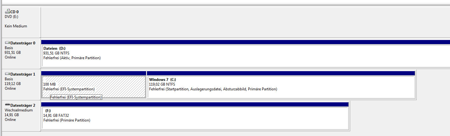

Hey.
Mein System startet seit neustem nicht mehr direkt von der SSD.
Ich habe 2 Festplatten:
1x SSD 128GB(C) System
1x HDD 1TB (D) Dateien

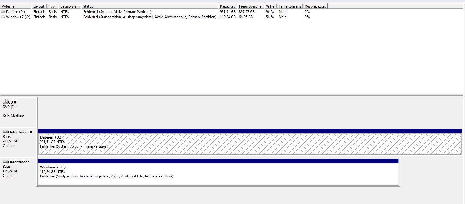

Auf C habe ich standardmäßig mein System. D nutze ich für meine Dateien. Im Anhang habe ich ein Screenshot von meiner Datenträgerverwaltung. Da wundert es mich schon, warum D als System angezeigt wird und C nur als Startpartition.
Heute morgen konnte ich noch normal von der SSD Platte booten. Jetzt funktioniert es auf einmal nicht mehr. Ich kann mein System nur noch hochfahren, wenn ich im Boot Setup die HDD Festplatte wähle. Liegt es vllt. daran das beide Platten aktiv sind?
Ich habe mal als Test, die HDD Festplatte vom PC getrennt. Aber auch ohne Erfolg.
Könnt ihr mir helfen? Vielen Dank schonmal.

du musst während er Installation die andere HDD abklemmen
was ist das für eine SSD? ist sie auch als Boot HDD im BIOS definiert?
Hatte ich auch mal, als ich den PC vom Strom genommen hatte.
Unüblicherweise hatte sich das Bios resettet.. kp warum, passiert eigentlich nie, da die Batterie dafür sorgt, das alle Settings gehalten werden.
Jedenfalls: Einfach im Boot Menü schaun, ob AHCI aktiv ist. Ohne AHCI wirst du nicht hochfahren können. Bzw. wie war es vorher eingestellt?
Du hast bei der Installation nicht aufgepasst. Die Start-Dateien befinden sich auf der HDD und nicht auf der SSD. Passiert oft wenn man nicht genau weiß was man macht.
a) Entweder Du startest weiterhin von der HDD und lebst damit.
b) Du füttest die Suche des Forums. Du bist weder der erste noch der einzige mit diesem Problem. Es gibt genug Threads mit gleicher Problematik und Lösungshilfen, wie man den Bootmanager auf die SSD bekommt.
Neuinstallation - vorher HDD abklemmen, nach Installation PC herunterfahren und HDD wieder dranklemmen, beim Booten ins BIOS gehen und SSD in der Bootpriorität ganz nach oben. Dann sollte alles klappen.

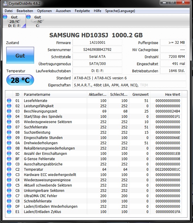

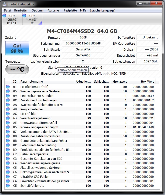

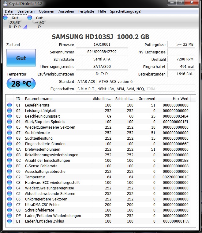

Denkbar wäre ein Problem der M4, welche Firmware?
Poste Screenshots von CrystalDiskInfo (Fenster soweit aufziehen bis alle Scrollbalken weg sind) sowohl der M4 als auch der F3.
http://crystalmark.info/download/index-e.html
@BenjiESDO:
1) Reparatur mittels Win7 DVD:
1.a) hänge D ab
1.b) boote mit der DVD, nach dem Abfrageschirm für Sprache/Zeit.. auf Weiter klicken
jetzt Computerreparatur klicken, Win7 klicken, Weiter, in den Reparaturoptionen die automatische Bootreparatur 3x ( Drei Mal !!) durchführen.
Teste dannach ob es funtioniert, natürlich ohne D !
1.c) hänge C ab und D an, boote von DVD
1.d) nach dem Abfrageschirm für Sprache/Zeit.. auf Weiter klicken
jetzt Computerreparatur klicken, Win7 klicken, Weiter, in den Optionen Command Prompt klicken. Nun:
DISKPART eigeben, [Enter] drücken,
dann nacheinander folgende Befehle tippen und jeweils [Enter] drücken:
LIST DISK (zeigt die Nummer deiner HDD)
SELECT DISK X (X ist die Datenträgernummer)
LIST PART (zeigt die Partitionsnummern)
SELECT PART X (X ist die Nummer von D)
INACTIVE
Exit
D ist jetzt nicht mehr aktiv.
1.e) hänge C wieder an.
Anmerkung: das Abhängen der Platten soll diese Vorgänge "Narrensicher" machen.
2) alternativ C auf inaktiv setzen.

firmware der m4 ist die aktuellste
fehler oder was auffälliges bei crysteldiskmark gibts zwar nicht, aber das poste ich gleich ncoh nach

EDIT: bilder sind jetzt mitdabei. das problem bestand seit anfang an eigentlich. seit dem ich das komplette gespann hab. den pc hab ich ja komplett neu aufgebaut, und nachdem da windows eben drauf is, sind die probleme aufgetaucht...
so, die m4 war nciht ganz drauf, sry
EDIT 2: was mir aber schon immer aufgefallen ist, ist das die SDD öfters eingeschaltet wurde als die HDD, wobei diese eine längere Betriebszeit angesammelt hat.... ist auch schon immer so gewesen
nur dacht ich mir nix dabei... vllt. is da doch iwas faul

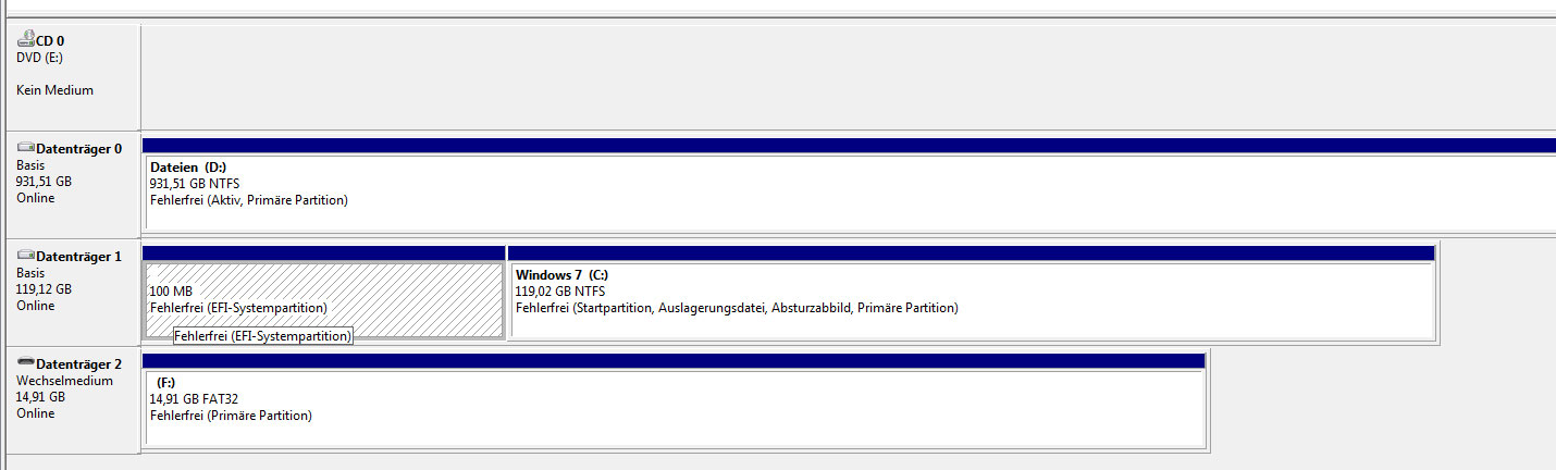

Vielen Dank für die Hilfe. Ich hab die Platte neu formatiert & Win 7 installiert.
Ich merke aber jetzt so keine Performance Unterschiede. Ist der Nachteil von meinem Fehler (oben), dass ich so einfach immer beide Platten angeschlossen haben muss? Oder wirkt sich das auch auf die Geschwindigkeit aus?
@BenjiESDO: Wie du selbst bemerkt hast, ist die Bootzeit nicht spürbar schneller, Vorteil der jetzigen Lösung ist, das D nicht mehr zum Booten benötigt wird.

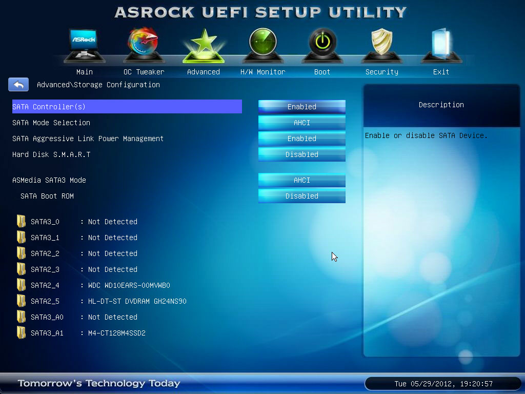

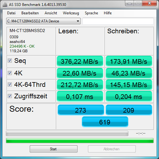

Screenshot vom AS-Benchmark
Das zeigt Dir welcher Treiber benutzt wird (ob AHCI an ist, sagt uns der Treiber-Name).
Wir können nämlich weder in Deinen Kopf, noch über Deine Schulter schauen, und Fotos hast Du auch nicht gemacht :-)
http://www.heise.de/download/as-ssd-benchmark.html
Okay, sorry.
Screen im Anhang. + evtl. noch ein nützlicher Bios Screenshot.
Steht doch eh da: SATA Mode Selection: AHCI/AS Media SATA3 Mode: AHCI
bzw. im AS : asahci64
Ja, aber trotzdem kann ich nicht die M4 Platte wählen und von ihr booten. Klappt jetzt nur mit Windows Boot Manager.

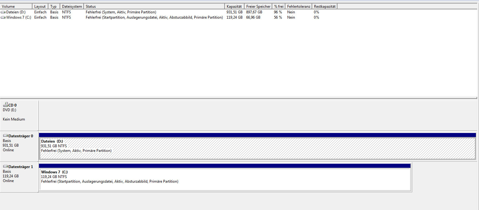

Hier noch ein Screen von der Computerverwaltung:
