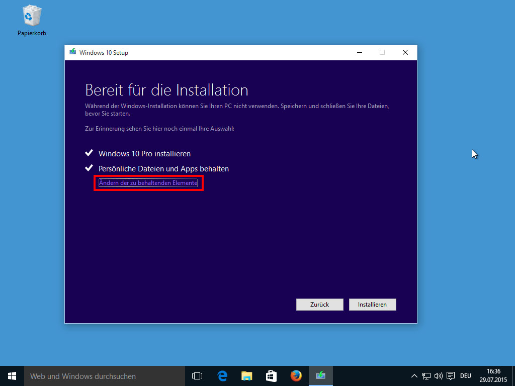

naja wenn du mit dem media Cration tool Upgrades und dann auswählst das keine Daten behalten werden sollen dann ist das quasi wie ne neu installation Windows-10-%C3%A4ndern-der-behaltenden-elemente.jpg
ansonsten mit dem Media Creaton Tool nochmal den USB Stick erstellen, villeichti st ja was schief gegangen oder halt ne DVD brennen und die nutzen
den USB Stick oder DVD bei den boot optionen als UEFI starten
