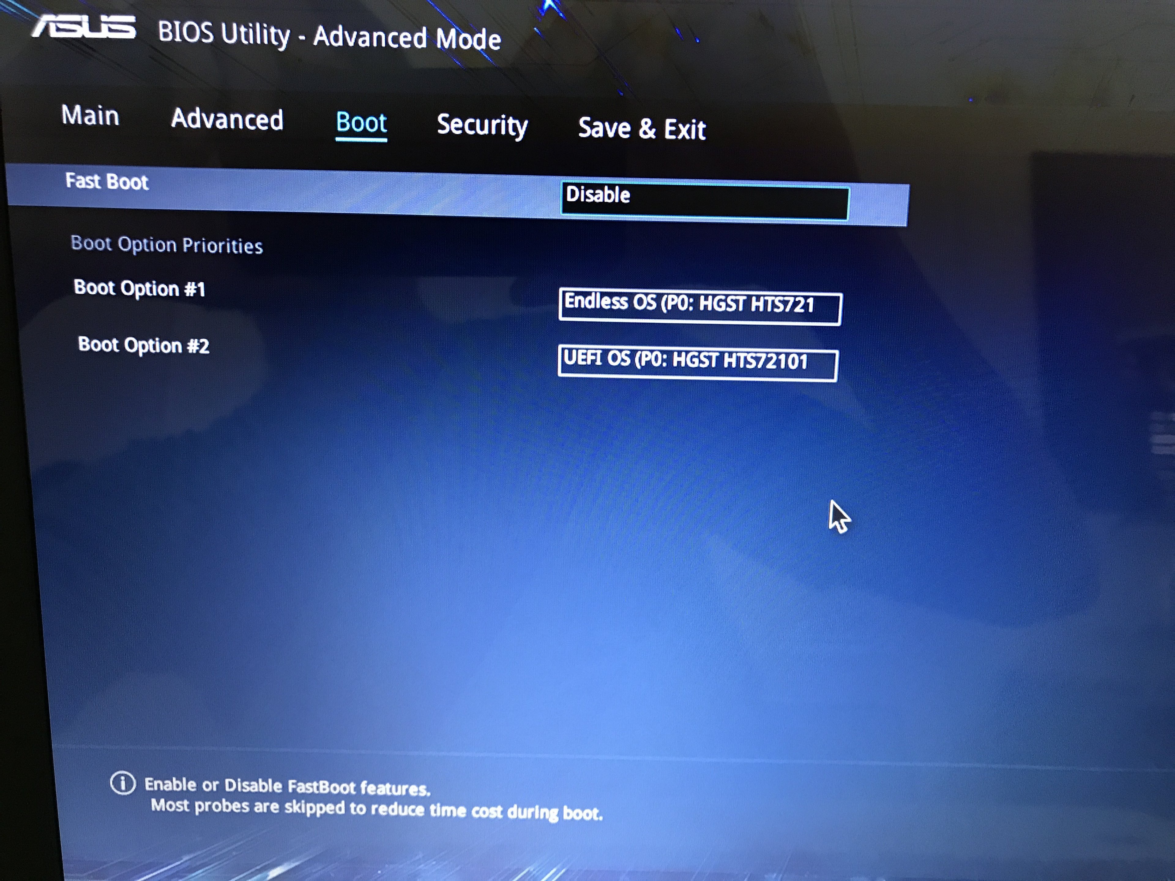

Ich habe den Laptop von einer bekannten bekommen, auf den ich Windows XP installieren soll ( ich weiß keine gute Idee, doch sie möchte es eben so... habe sie gewarnt) Problem ist nur ich kann nicht von der Win CD Booten... im BIOS wird gar keine Auswahl angezeigt das man vom Laufwerk Booten könnte.
Nun bräuchte ich eure Hilfe...
Der Laptop ist ein Asus X751N und das BIOS ist BIOS Utility.

Der Laptop hat nur eine HDD Festplatte und ein integriertes Laufwerk das ich dafür nutzen wollte.
Nur kann man das Laufwerk gar nicht auswählen...

Auf dem Bild sind UEFI Images zu sehen. Wenn das Laptop nur UEFI und keine BIOS Emulation unterstützt, also der Legacy Mode, von dem hier schon die Rede war, dann ist für XP an dieser Stelle Schluss. Das kann kein UEFI.
Hätte deine XP CD ein bootbares UEFI Image, wäre es dort auswählbar.

Aber im Bootmenü hats doch ne Auswahl, einfach mal auf "Endless" klicken und dort halt die CD auswählen oder seh ich das falsch?

SATA kann auf AHCI bleiben. Das Problem wird voreingestellter UEFI-Boot sein. Wenn man Glück hat, kann man statt des moderenen UEFI-Boots zusätzlich das alte (Legacy) BIOS-Boot aktivieren. Meist muss dazu CSM aktiviert werden. Also Fastboot aus und CSM an, siehe: https://www.asus.com/support/FAQ/1008277/
Du kannst auch prüfen, ob es neben der Taste fürs UEFI eine für ein Bootmenü gibt, das könnte z.B. Esc sein, siehe: Youtube.
