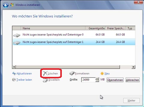

Wenn du löschen willst, musst du den Knopf mit dem roten X und dem Namen löschen drücken. Wenn alles unzugeordnet ist, gibt es den Löschknopf nicht mehr, da alles gelöscht ist. Du kannst den unzugeordneten Bereich wählen und auf weiter klicken ohne zu formatieren. Das macht Windows alles selbsttätig.

04e9888c-f523-4d60-8019-10ef7ef628ce_8-jpg.290502
Quelle: http://windows.microsoft.com/de-DE/windows7/help/upgrade-center?page=Installieren&itab=i5
Eine fabrikneue HDD/SSD ist weder formatiert, noch partitioniert. Es kann also nichts gelöscht werden. Das Setup zeigt das Laufwerk als "unzugeordnet" an. Es kann an dieser Stelle einfach auf "Weiter" geklickt werden. Es muss nicht durch den Benutzer formatiert werden. Das Setup macht nach dem Klick auf "Weiter" alles selbsttätig richtig.
Ist das Laufwerk durch eine alte Installation formatiert, kann es wieder in den Werkszustand versetzt werden. Das geschieht durch den Knopf "Löschen", siehe Bild. Wenn alles gelöscht ist, wird der Knopf ausgegraut und kann nicht mehr angeklickt werden. Das Laufwerk wird als "unzugeordnet" bezeichnet. In diesem Zustand kann einfach auf "Weiter" geklickt werden.
Der Knopf "Formatieren" ist dafür da, wenn man eine 1.000 GB HDD in z.B. C:\ mit 100 GB für Windows und D:\ ~900 GB für den Rest teilen möchte. Sonst braucht man den Knopf nicht.

Du hast aus dem laufenden Windows heraus installiert. In einem laufenden Windows kann man die Partitionen nicht löschen, daher der fehlende Löschknopf. Das Setup hat das alte Windows in den.old geschoben und "daneben" neu installiert. Das ist an sich korrekt und du hast alles richtig gesehen. Es ist aber nicht das, was du vorhattest.
Du musst von der DVD booten, was bei dir nicht geklappt hat. Daher die Frage, welches Mainboard hast du? Um von DVD zu booten gibt es mehrere Wege. Entweder im BIOS die Bootreihenfolge so ändern, dass das DVD-Laufwerk vor der Festplatte steht. Oder ein Boot-Menü hervorlocken. Ins BIOS gelangt man häufig mit del/entf. Drückt man stattdessen bei Asus F8 oder bei Gigabyte F11, ercheint ein Boot-Menü. Dort kann das DVD-Laufwerk ausgewählt werden. Gleich nach dem Einschalten auf z.B. F8 rumhacken, bis ein Bootmenü erscheint.
Wenn du uns dein Board verrätst, nennen wir dir die entsprechende Taste fürs Bootmenü. So gebootet, kannst du wirklich alles LÖSCHEN. :)

Dann hast du nicht den LÖSCHKnopf gedrückt, wie oben beschrieben. Dann hätte es kein altes Windows gegeben, was verschoben hätte werden können.
